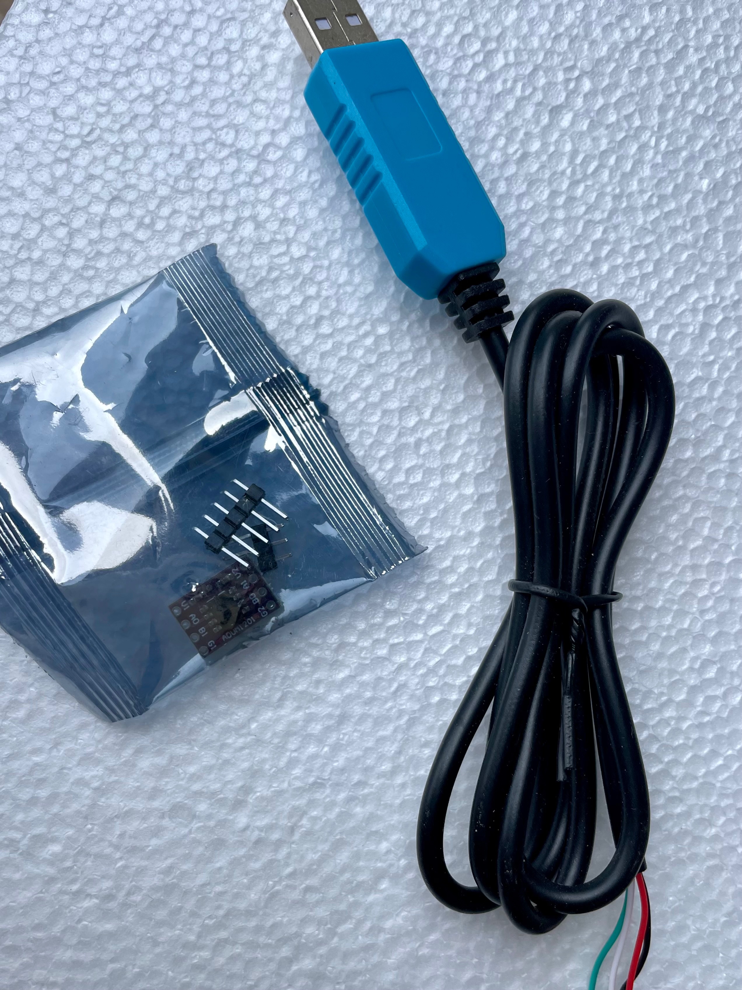

Mám tenhle USB TTL
A ten Optočlen by měl být ADUM1201
Myslím že by to mělo být ve výsledku to stejně jako je originál Victron USB kabel, jen za zlomek ceny…
