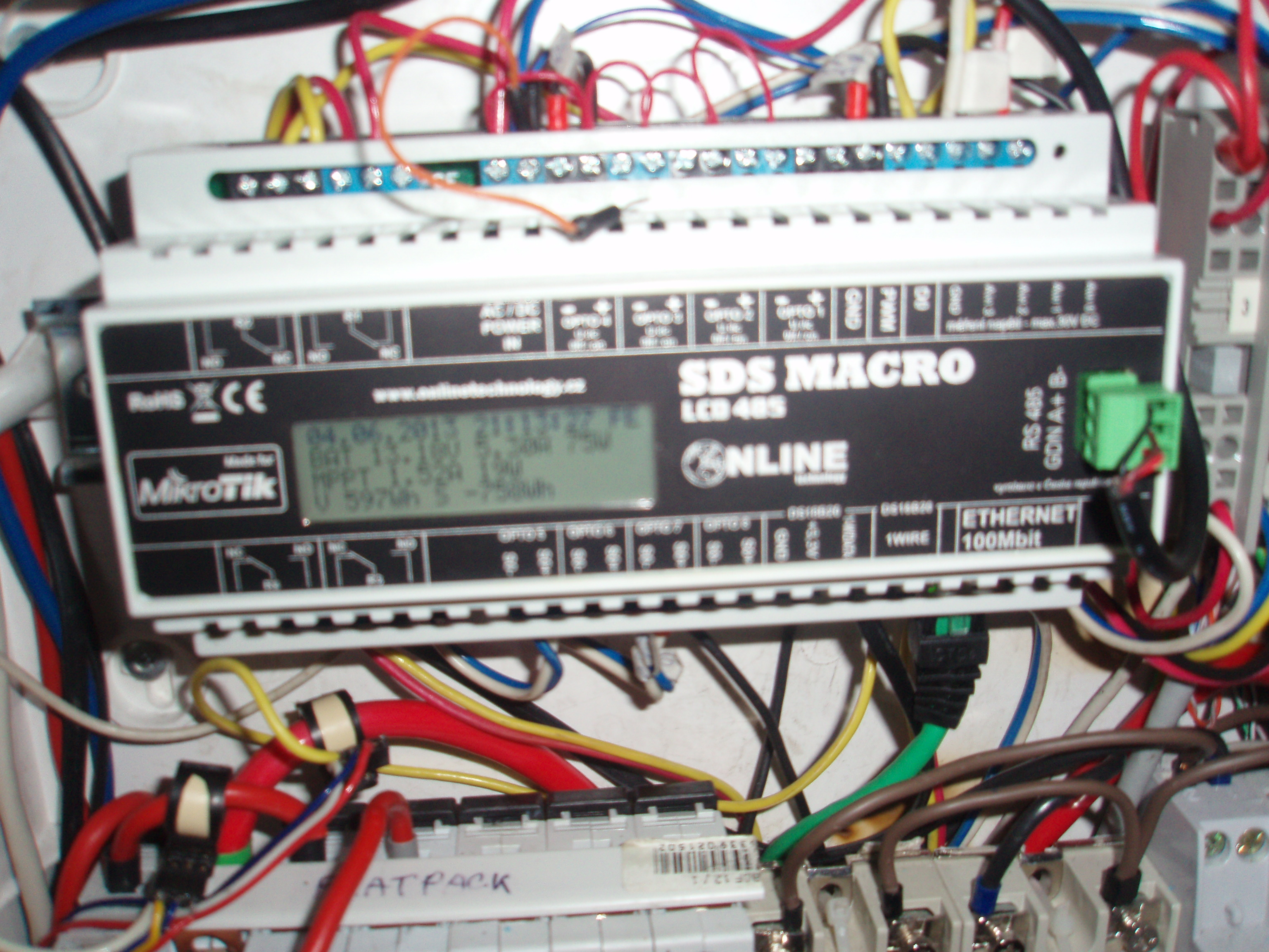

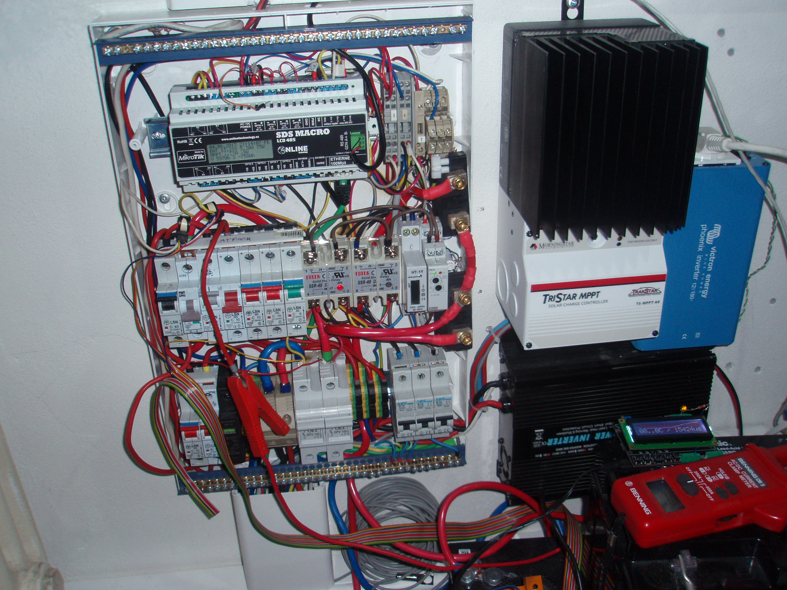

Ukazka meho bastleni
nejdrive trochu SDS

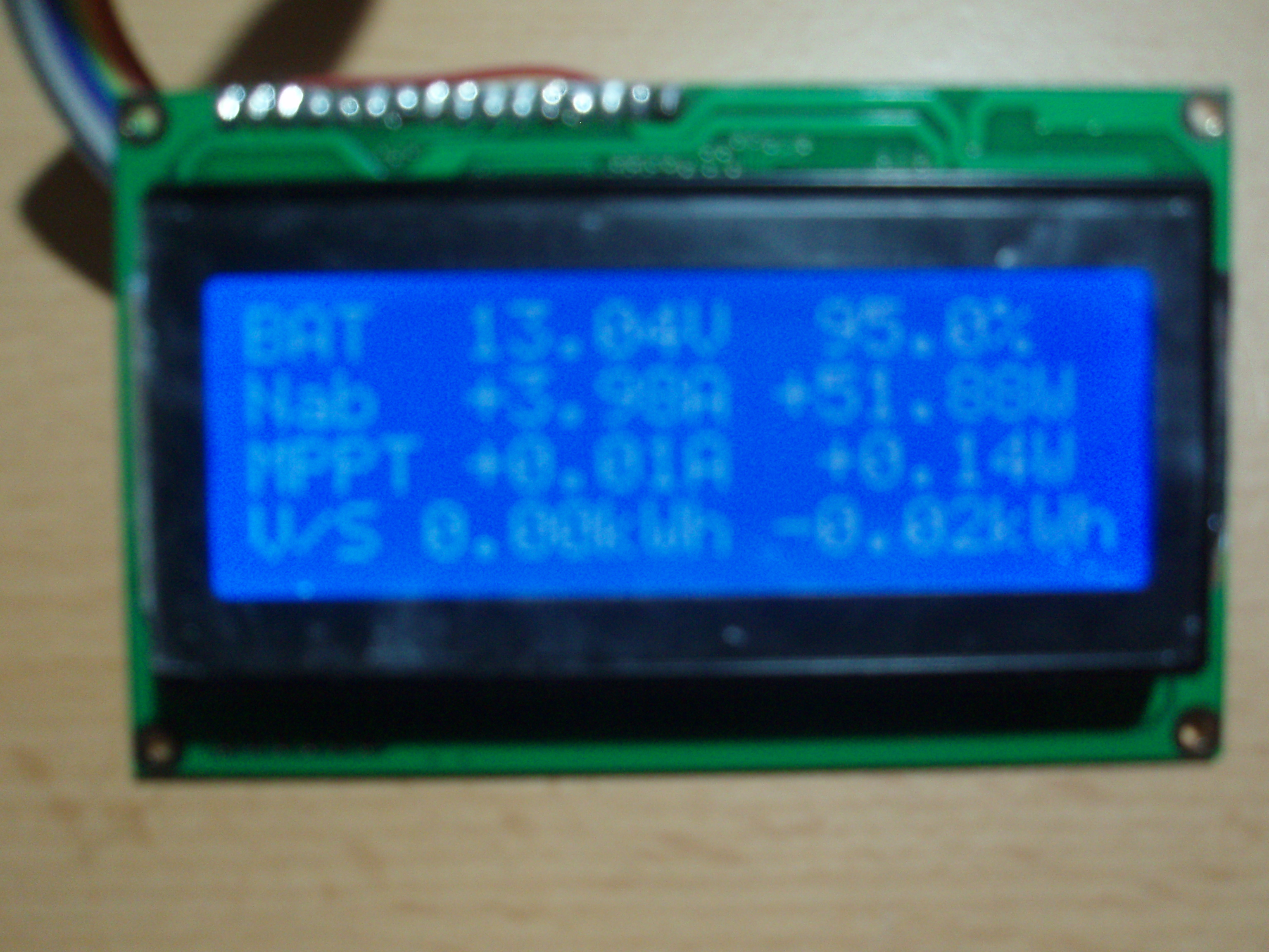

jeste SDS

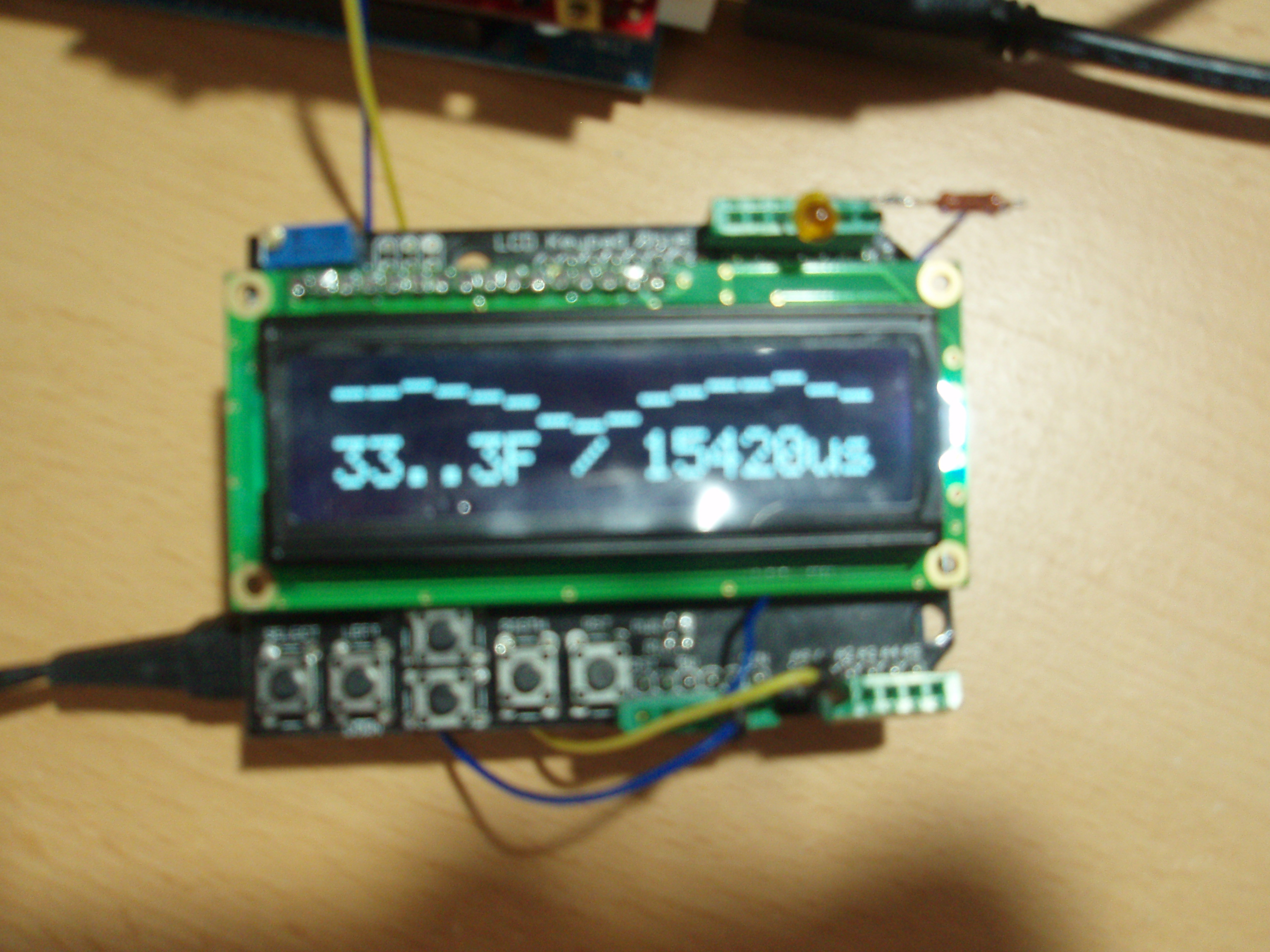

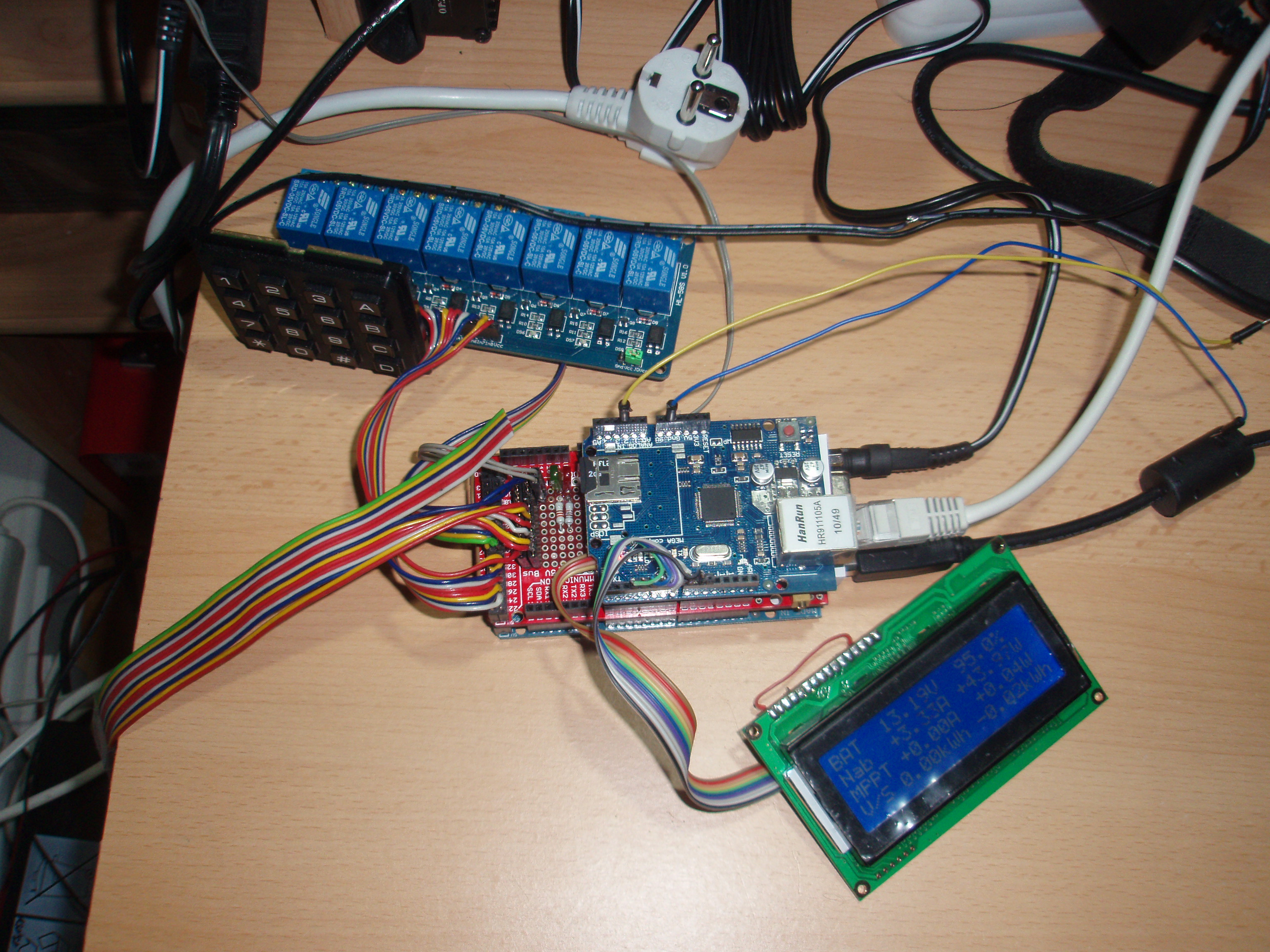

A ted ARDUINO

detail na displej

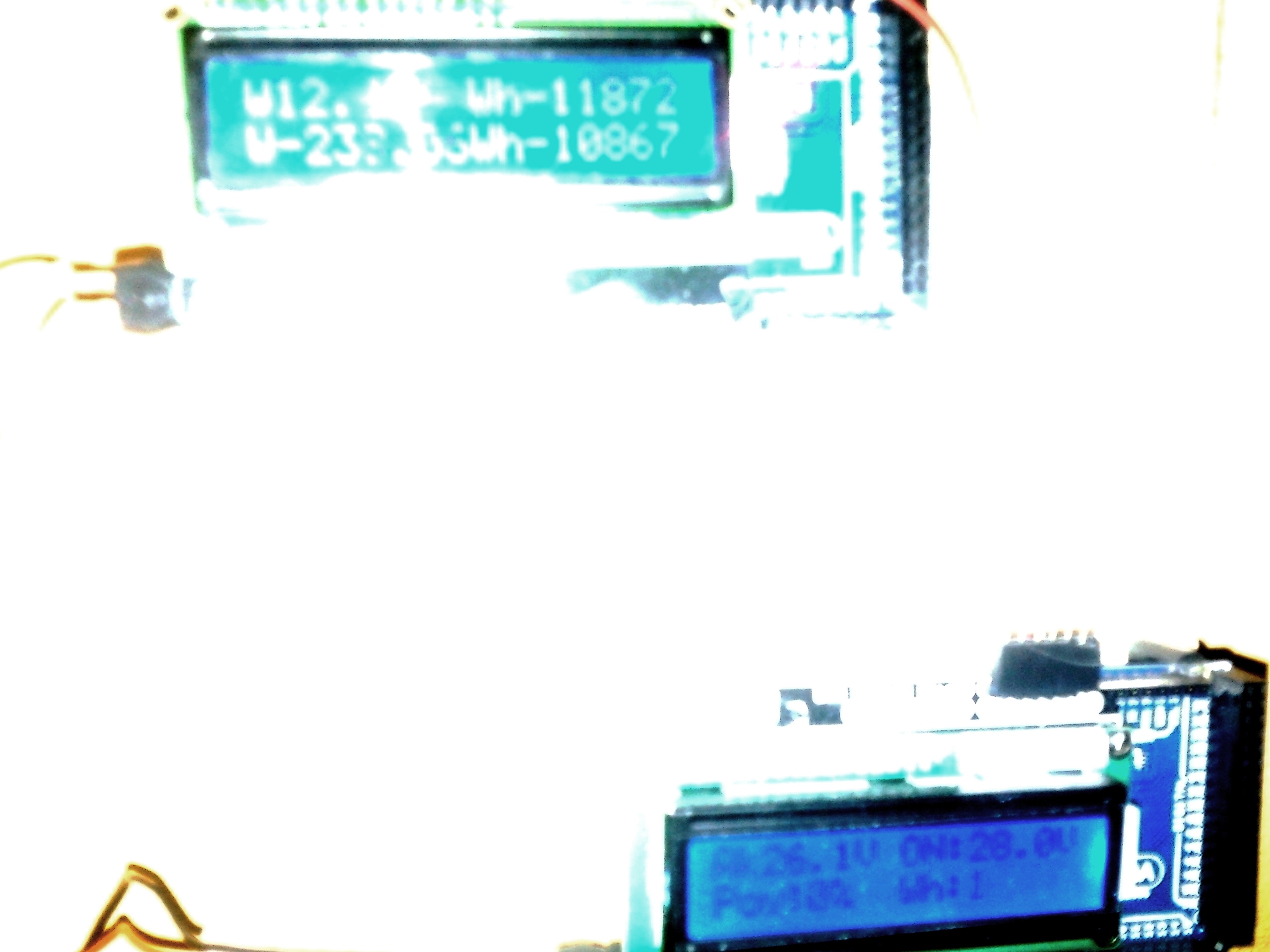

Horko ťažko som niečo odfotil :fuuu:
W 12 momentálne do regulátora , 11872 Wh vyrobené
W 237 aktuálna spotreba, 10867 Wh spotrebované
od spustenia
samozrejme tie hodnoty sa menia menej ako každú menaj ako sekundu je to v štádiu testovania
Ked dobijem aku do foťáka tak vamením tú strašnú fotku :cry:
vľavo meranie Wh, vpravo prebytky ako inak Drama

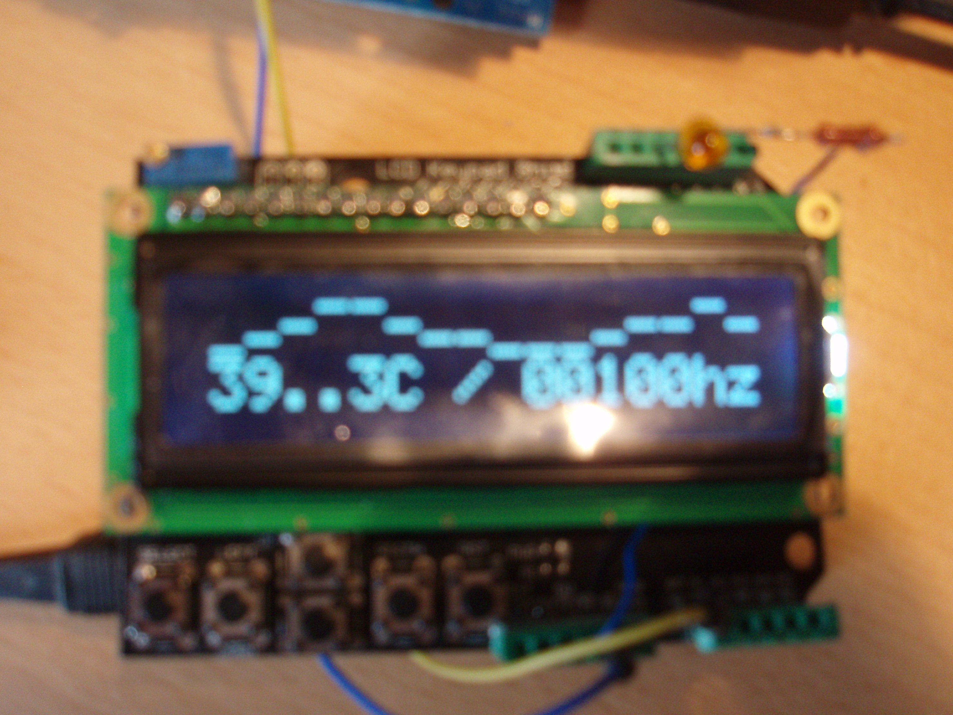

Pro Admina a Matěje ještě jedna fotka která zobrazuje "cvičení na baterii" pomocí desulfátoru

jooo desulfator, to je na tenhle osciloskop moc VHS (Very High Speed) :D
