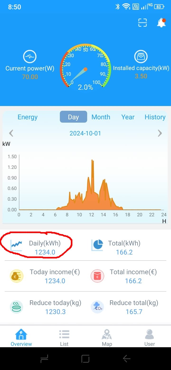

HELP s aplikací Smart Client Solar (k wifi modulu od MUST)
Aplikace Smart Client Solar pro wifi modul MUST může mít problémy s přihlášením i zobrazováním aktuálních dat o výrobě energie. Časté potíže zahrnují neakceptování přihlašovacích údajů, chyby v datech měsíční a roční výroby a offline stav aplikace i po reinstalaci. Řešení může zahrnovat úpravu předdefinovaných konstant v aplikaci, alternativní sledování přes ESPHome nebo vlastní software s RS485 převodníkem. Přesnější monitoring je možný i pomocí elektroměru na vstupu a výstupu měniče.

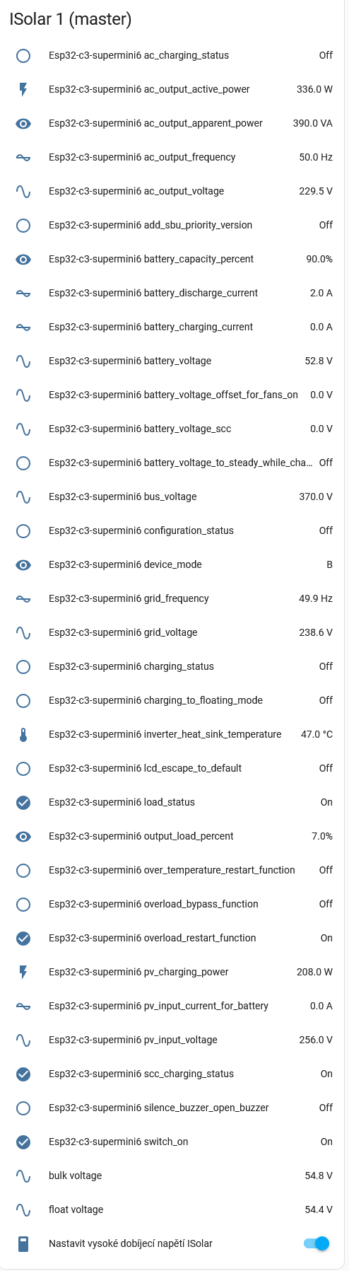

Pokud to chceš fakt trochu lepší tak to chce RS485 převodníček a napsat si vlastní SW a nebo použít ESPHome.

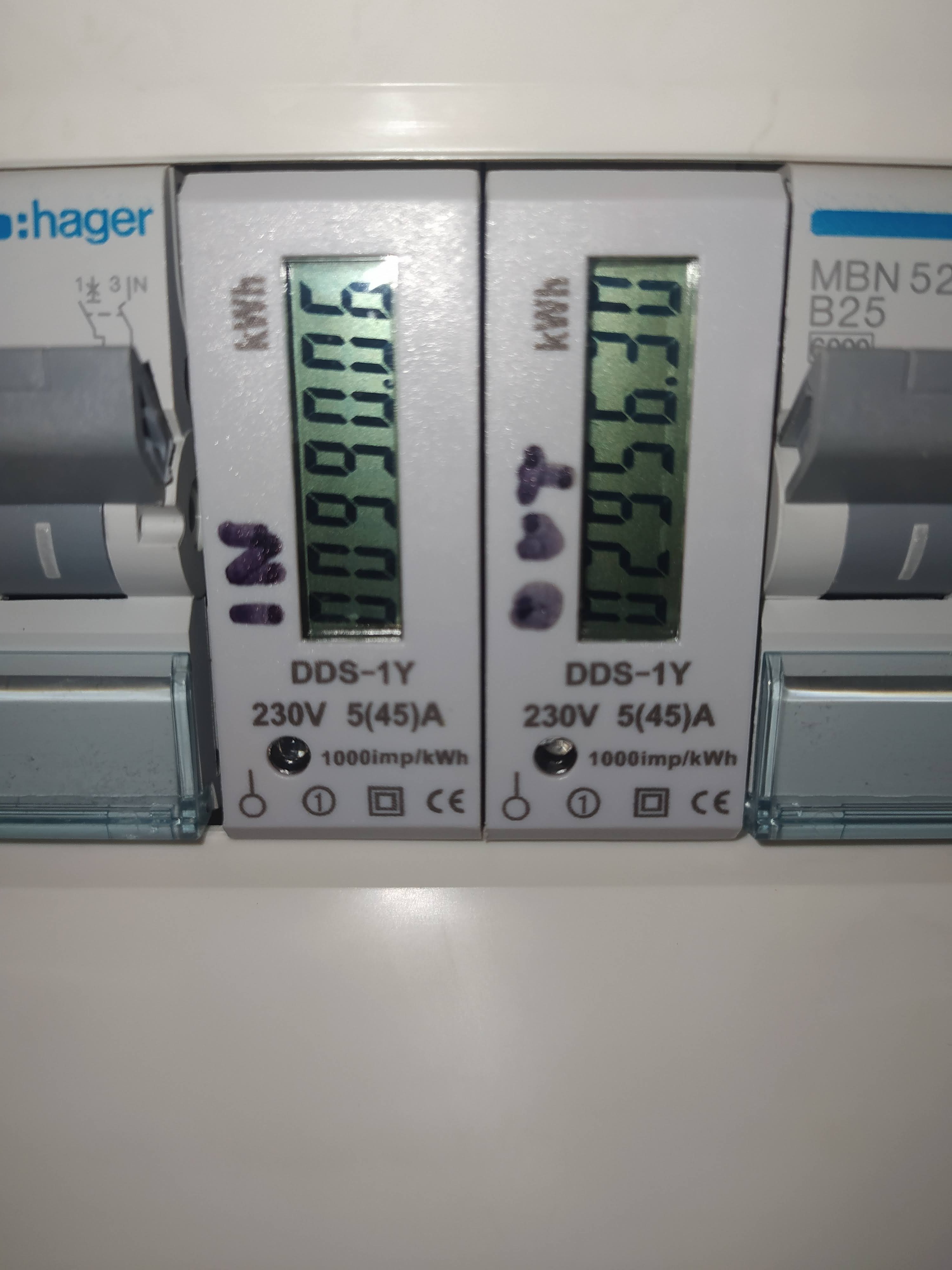

Ale samozřejmě to není přesné, pro přesnější sledování výroby mám jak na vstupu do měniče tak na výstupu elektroměr a mám to.....

Rozumím, je to zajímavé řešení ale pokud by SmartClient neukazoval ty zvláštnosti ve výrobě, tak ty informace co z něj lezou pro mé využití stačí...

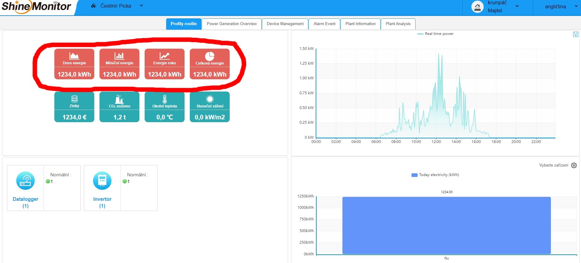

Skusil bych v tom SW změnit ty konstanty co jsou tam předdefinované, prostě cenu, to CO2 a podobně.....
Uložit a pak zase spátky nastavit na smysluplné údaje. (Zda není nějak narušené to nastavení.)
Pokud to nepomůže tak je podle mě zrada buď v tom prográmku a nebo přímo na tom čínském serveru.

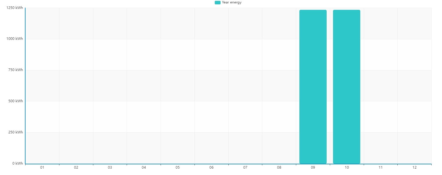

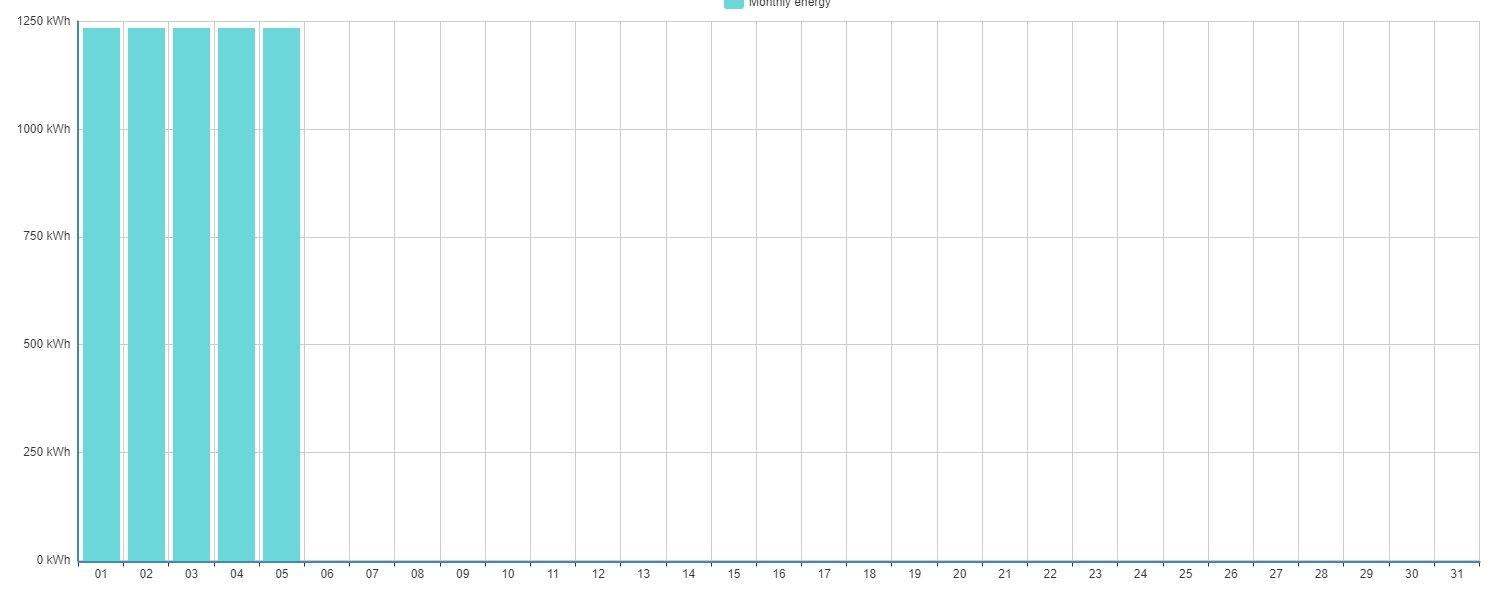

jinak když koukneš na ty grafy na měsíční a roční tak jsou OK nebo i ty ukazují nesmysly jako ten součet pod nimi.

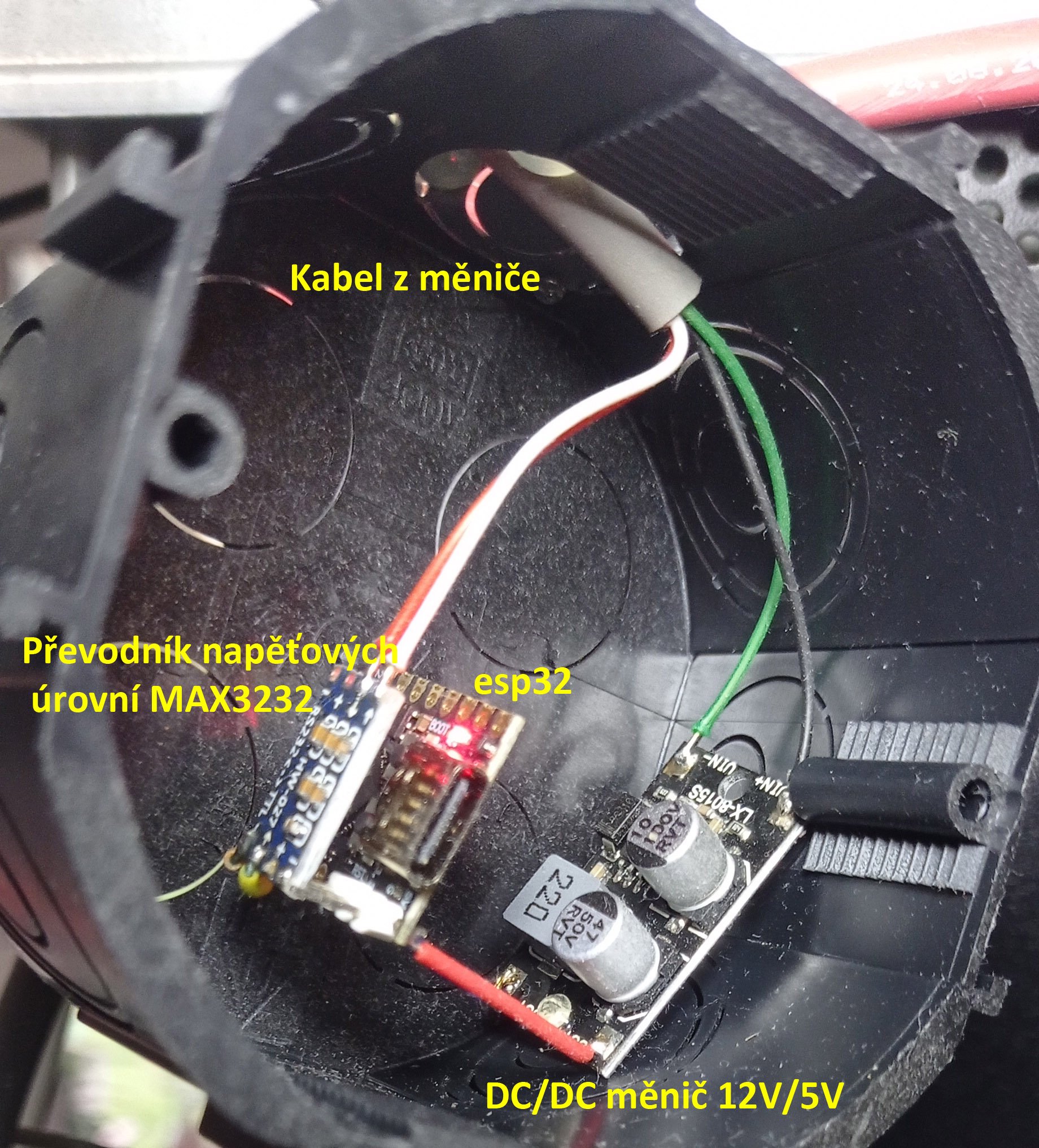

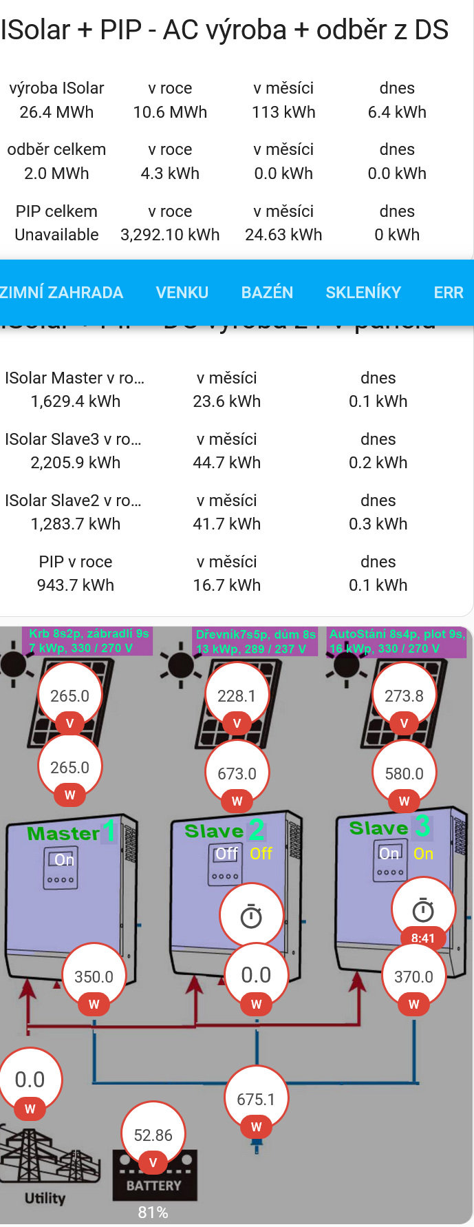

Jdeš slepou cestou. Tyto uzavřené jednoúčelové aplikace toho moc neumí, dělají v pozadí kdoví co a činí tě závislejším. Namísto toho, aby ses snažil jet dál na mrtvém koni, věnuj čas něčemu, co ti rozšíří obzory a nakonec umožní elektrárnu (a nejen ji) řídit a monitorovat jak ti bude vyhovovat.somira píše: pát říj 04, 2024 8:24 pm... pokud by SmartClient neukazoval ty zvláštnosti ve výrobě, tak ty informace co z něj lezou pro mé využití stačí...
Časem si pak za pár korun vyrobíš (nevymýšlíš to sám, návody jsou k dispozici) třeba něco takového: které je kablíkem (obvykle tím, který jsi dostal s měničem) spojeno s měničem a po wifi ti posílá dál tyto hodnoty z měniče: A pak už je jen na tobě, co s danými daty provedeš. Třeba si je budeš ukládat v Home Assistant a zobrazovat nějak takto: Nebude to hned, ale do roka bys to měl zvládnout. Všechny informace jak na to jsou i tady na fóru, stačí se jen zeptat.

- ty konstanty jsem už změnil vícekrát a nic nepomohlo

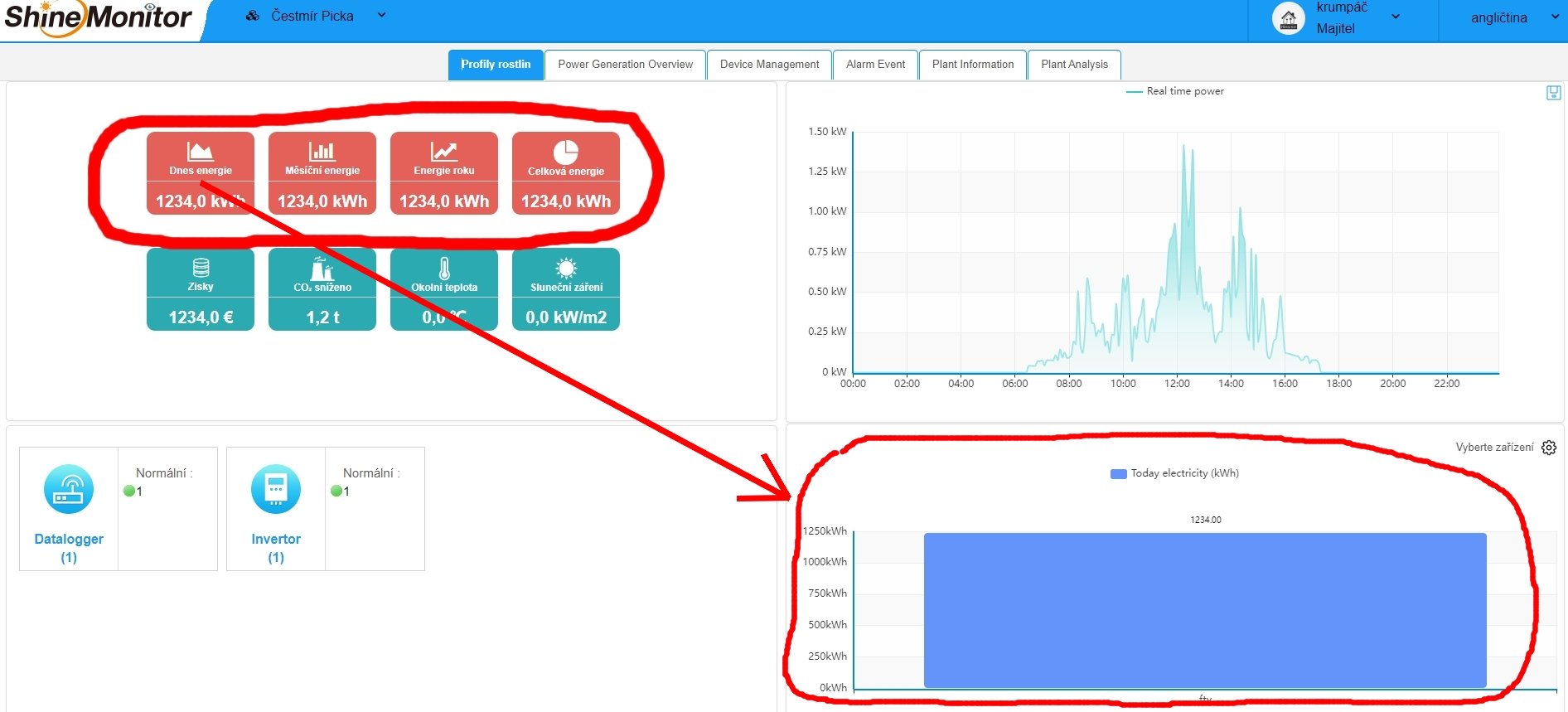

- ty denní, měsíční a roční grafy výroby ukazují stejné hodnoty jako ten číselný údaj, jen ten denní graf výroby v reálném čase je správný
já myslím, že tam budu mít určitě něco nezadáno jak má být... jen nevím co....
