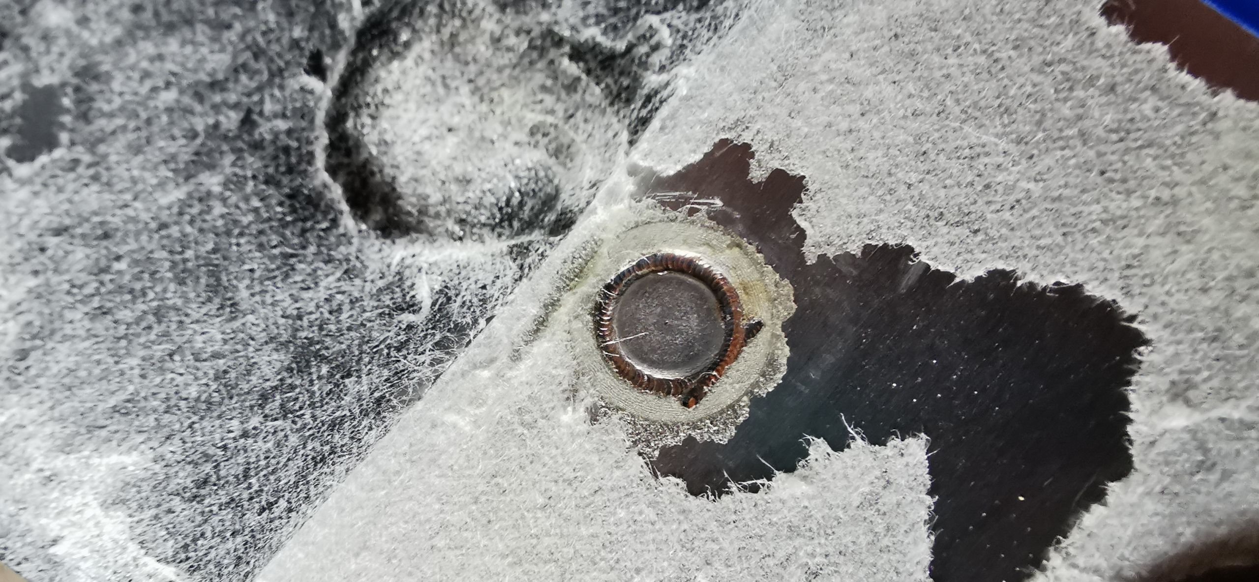

Pokud jsem čekal jednoduchou výměnu článku, tak jsem se jí bohužel nedočkal. Podotýkám, že v reklamačním protokolu jsem zvolil "odstranění vady nebo výměna". viz doslovný přepis emailu od mivvy a.s.
Dobrý den,
pod vypouklým místem v plastu se nachází ventil, kterým se baterie plní a po zavaření tohoto ventilu vzniká tato nerovnost- nejedná se o vadu výrobku.
Pokud tento článek přesto nechcete, tak vám po stažení článku k nám vrátíme peníze.
Prosím o info, jak jste se rozhodl
S pozdravem

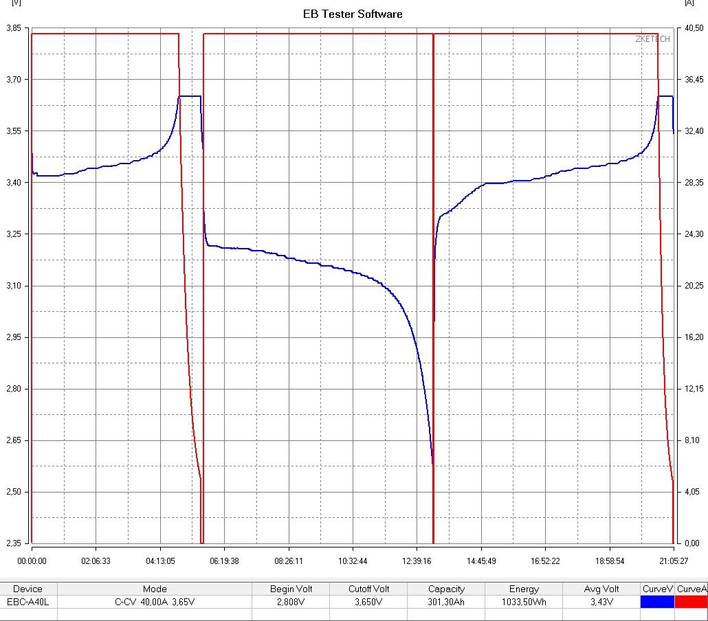

Přesto připouštím, že článek nemusí být vadný i když nepříjemného pocitu se u něj asi nezbavím. Podrobím článek testům na nabíjecí/vybíjecí křivku a vnitřního odporu a podle výsledku se rozhodnu, zda článek vrátím, nebo nikoliv.
Dobrý den,
S pozdravem
- Příspěvky: 4710
- Reputace:316
Re: LiFePO4 EVE 304Ah 3,2V Grade A+
Tak od mivvy není co řešit - tam se články testují takže tady není co řešit.
Je to pouze kosmetická vada.

Já samozřejmě můžu rozumět faktu, že mivvy tady inzeruje a prodává. Proto jsem jméno dodavatele uvedl až po obdržení vyjádření firmy. Takhle přes klávesnici tvrdit že "není co řešit"...

S Mivvy tady mají mnozí včetně mne už nějakou tu zkušenost a prakticky nikdo negativní, o jejich odbornosti tu není pochyb, čili změř článek a pokud bude vnitřní odpor ok, tak asi vážně není důvod ten článek považovat za vadný.

Možná bych zkusil tu bouličku propíchnout špendlíkem. Pokud bude pod bouličkou dutina a pak tvrdý materiál v rovině s článkem se bude jednat o špatně přilehnutý plast. To je pak doopravdy kosmetická vada.

Já pořád nevím proč řešíte takové blbosti?
U mivvy dodávky testují (samozřejmě né každou baterku) takže aby byl článek vadný je podle mě dost ojedinělé.
Prostě sestavím baterku a používám a pokud bude na nějakém článku problém pak reklamuji s konkrétním problémem, kde fakt nějaká bublinka na plastu nemá na kvalitu vliv.

tvl ako fakt neviem ci si kupujem baterky na to aby som sa na ne pozeral alebo na to aby robili co robit maju.Martin P píše: stř úno 21, 2024 7:49 pmMožná bych zkusil tu bouličku propíchnout špendlíkem. Pokud bude pod bouličkou dutina a pak tvrdý materiál v rovině s článkem se bude jednat o špatně přilehnutý plast. To je pak doopravdy kosmetická vada.
cele vlakno je jedna velka nafuknuta bublina o hovne.
a to nevravim o tej bublinke na tom clanku.

Tak třeba novou ledničku si s puchejřem na laku taky nekoupíš, přitom taky bude makat tak jak má

Hlavně, že VW šrotuje baterky, co mají o desetinku jinak svár ...
Prostě ztráta důvěry, a klidně bych nechal vyměnit celou sérii, co je v tom packu.

a podíval jses pod tu černou samolepku? Hned Ti bude jasno

Ono je potřeba se na to podívat i o okem platícího, který dal peníze za nové zboží bez vad a takové pak očekává.
Mivvy by mohlo článek preventivně zkontrolovat a tu fólií přelepit ... třeba, protože vrácené peníze článek v akupacku zřejmě nenahradí

Nechci nikomu nasazovat "psí hlavu"
. A také potřebuji, aby mi fungovala baterie. Takže k uvedenému tématu o jednom článku LiFePo4 jen fakta.
- Test nabíjení a vybíjení 40A ukázal aktuální kapacitu 302,2 Ah. Což je A) 99,4% nominální a B) méně než všechny články co mám.
- Vnitřní odpor měřený YR1035 PLUS je 0,19 mOhm (stejné jako ostatní), při měření proudem 10A a EBC-A40L udává 3,7 mOhm, to je nejvíce ze všech článků co mám.
