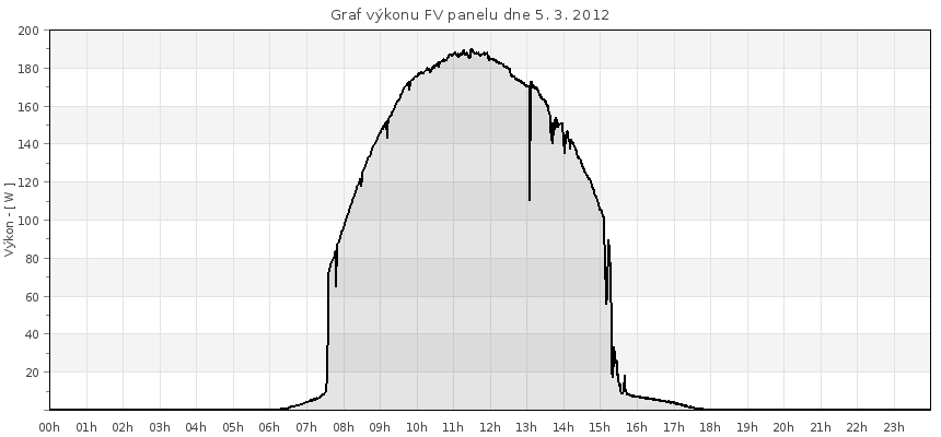

Nějak mi z grafů není jasné, jak je možné, že třeba dnes v noci napětí baterie stoupá, ačkoliv se odebírá přes 1A. Externí, neměřená nabíječka?
- rongic
- Příspěvky: 18
- Registrován: pon srp 08, 2011 6:57 pm
- Bydliště: Trutnov
Re: 220Wp Maršov u Úpice
Presne tak... Pokud se dosahne urciteho napeti, zapne se rele, ktere sepne zasuvku, do ktere je zapojena nabijecka.
Merena neni... Neni ani cim, a kupovat jeste nejakou AD desku se mi kvuli tomu nechce... No a pripojit to do vstupu regulatoru by si myslim nebylo moc dobre...

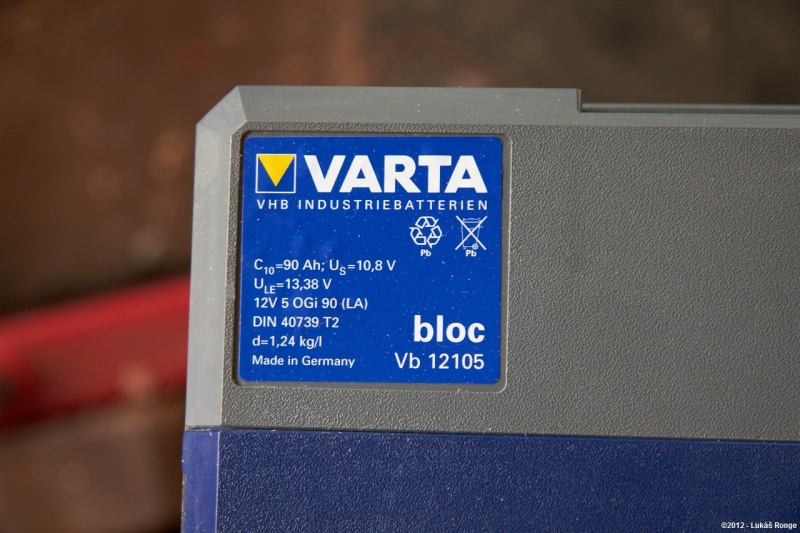

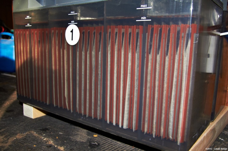

Ahoj,
tak jsem lehce rozšířil můj FV systém hlavně kolem baterií (panel stále zůstává).
Předchozí gelovky již nebyly v nejlepší kondici
Co by taky člověk chtěl po 6 let starých bateriích.
V součásné době jsou připojeny 4ks olověných 90 Ah bateríí značky Varta (paralelně).
Výhoda baterií je ta, že jsou krásně průhledné a člověk vidí, jestli se tam neděje něco nekalého

vzorove baterie..
presne tak to ma vypadat... a ne jak ty moje "bezudrzbovky"

Má to fakt něco do sebe, tyhle průhledné baterie.

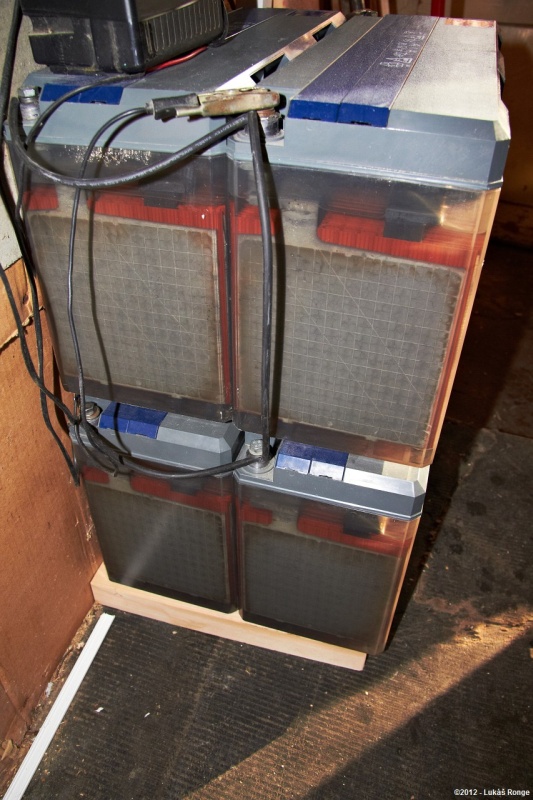

Koukám, že ty baterky máte prostě jednoduše na sobě proložené latěma - nevadí to těm spodním?
Budete nějak řešit odvětrávání - neobáváte se koroze těch vymazlených rozvaděčů a řídících systémů nad baterkami?
hezké, gratuluji k upgrade

to že sú priehladné sa mi tiež velmi páči.....fakt je aspoň prehlad čo sa v nej deje...
a odporúčam za krátky čas pripojiť desulfátor,podla mojej skúsenosti,velmi to pomáha batérke dlhšie "žiť"....
u kamaráta som videl tiež takéto priehladné,len trošičku večšie (1550A...

Mimochodem - copak se to u vás děje kolem druhé odpoledne? Všimla jsem si, že tam míváte takový silný peak. Jakoby díra mezi větvemi stromu nad panelem nebo reflexe odněkud.

Ad latě, je to tak... dřevěnej hranolek, od doby co jsem to fotil jsem dal pro jistotu ještě jeden doprostřed, tak to snad bude OK...vata píše:Zdravím,
hezké, gratuluji k upgradeMá to fakt něco do sebe, tyhle průhledné baterie.
Odvětrávání... Je to v kůlně, která není uplně těsná, snad to nebude dělat moc problémy... blbý je, že není moc míst, kam ty baterie dát, jsou těžký jak kráva, tahat v jednom bych ji nechtěl a zase nechci mít dlouhé kabely od regulátoru
u kamaráta som videl tiež takéto priehladné,len trošičku večšie (1550A...)
Je fakt, že jsem moc takhle průhledných baterií neviděl a je to fakt super, koukal jsem na spodek baterií a je to komplet čisté, tj desky zatím neopadávají. Ale ten desulfátor by asi stál za to... zkusím něco sehnat nebo postavit až bude chvilinka času...

Nemělo by se dít nic, jen díry mezi mrakyvata píše:Mimochodem - copak se to u vás děje kolem druhé odpoledne? Všimla jsem si, že tam míváte takový silný peak. Jakoby díra mezi větvemi stromu nad panelem nebo reflexe odněkud.
Vážně, hezká data. S tím by se dalo rekonstruovat počasí zpětně po celé republice, kde jede měření
Jak Slunce vyleze, není stíněno ničím až do doby, než zapadne za blízký les (nyní kolem 15 hodiny).
Průběh když je celý den jasno a baterie není plně dobita je zde - http://fv-marsov.humlnet.cz/grafy/fv_p. ... e=20120305 (ten pokles kolem 13h byl asi chyba měření).
