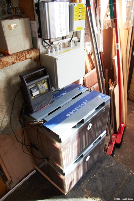

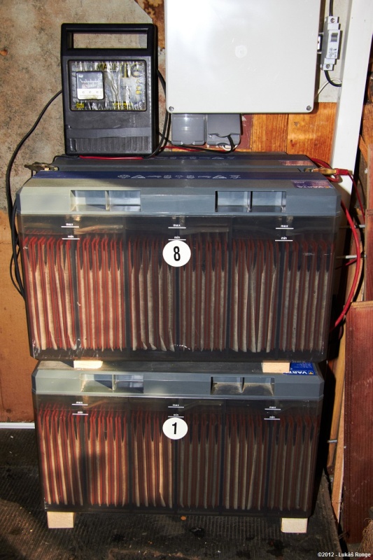

Ahoj,
tak jsem lehce rozšířil můj FV systém hlavně kolem baterií (panel stále zůstává).
Předchozí gelovky již nebyly v nejlepší kondici
Co by taky člověk chtěl po 6 let starých bateriích.
V součásné době jsou připojeny 4ks olověných 90 Ah bateríí značky Varta (paralelně).
Výhoda baterií je ta, že jsou krásně průhledné a člověk vidí, jestli se tam neděje něco nekalého

Fakt krásná práce i to měření je vybroušené už se dlouho chystám vysekat poklonu.Hoj kuky
- Příspěvky: 4896
- Reputace: 522
Re: 220Wp Maršov u Úpice
vzorove baterie..
presne tak to ma vypadat... a ne jak ty moje "bezudrzbovky"

Zdravím,
hezké, gratuluji k upgrade
Má to fakt něco do sebe, tyhle průhledné baterie.
Koukám, že ty baterky máte prostě jednoduše na sobě proložené latěma - nevadí to těm spodním?
Budete nějak řešit odvětrávání - neobáváte se koroze těch vymazlených rozvaděčů a řídících systémů nad baterkami?
Perfektná práca.....
to že sú priehladné sa mi tiež velmi páči.....fakt je aspoň prehlad čo sa v nej deje...
a odporúčam za krátky čas pripojiť desulfátor,podla mojej skúsenosti,velmi to pomáha batérke dlhšie "žiť"....
u kamaráta som videl tiež takéto priehladné,len trošičku večšie (1550A...

Ad latě, je to tak... dřevěnej hranolek, od doby co jsem to fotil jsem dal pro jistotu ještě jeden doprostřed, tak to snad bude OK...vata píše:Zdravím,
hezké, gratuluji k upgradeMá to fakt něco do sebe, tyhle průhledné baterie.
Odvětrávání... Je to v kůlně, která není uplně těsná, snad to nebude dělat moc problémy... blbý je, že není moc míst, kam ty baterie dát, jsou těžký jak kráva, tahat v jednom bych ji nechtěl a zase nechci mít dlouhé kabely od regulátoru
Dík mocLUI píše:Perfektná práca.....![]()
a odporúčam za krátky čas pripojiť desulfátor,podla mojej skúsenosti,velmi to pomáha batérke dlhšie "žiť"....![]()
u kamaráta som videl tiež takéto priehladné,len trošičku večšie (1550A...)
Je fakt, že jsem moc takhle průhledných baterií neviděl a je to fakt super, koukal jsem na spodek baterií a je to komplet čisté, tj desky zatím neopadávají. Ale ten desulfátor by asi stál za to... zkusím něco sehnat nebo postavit až bude chvilinka času...
