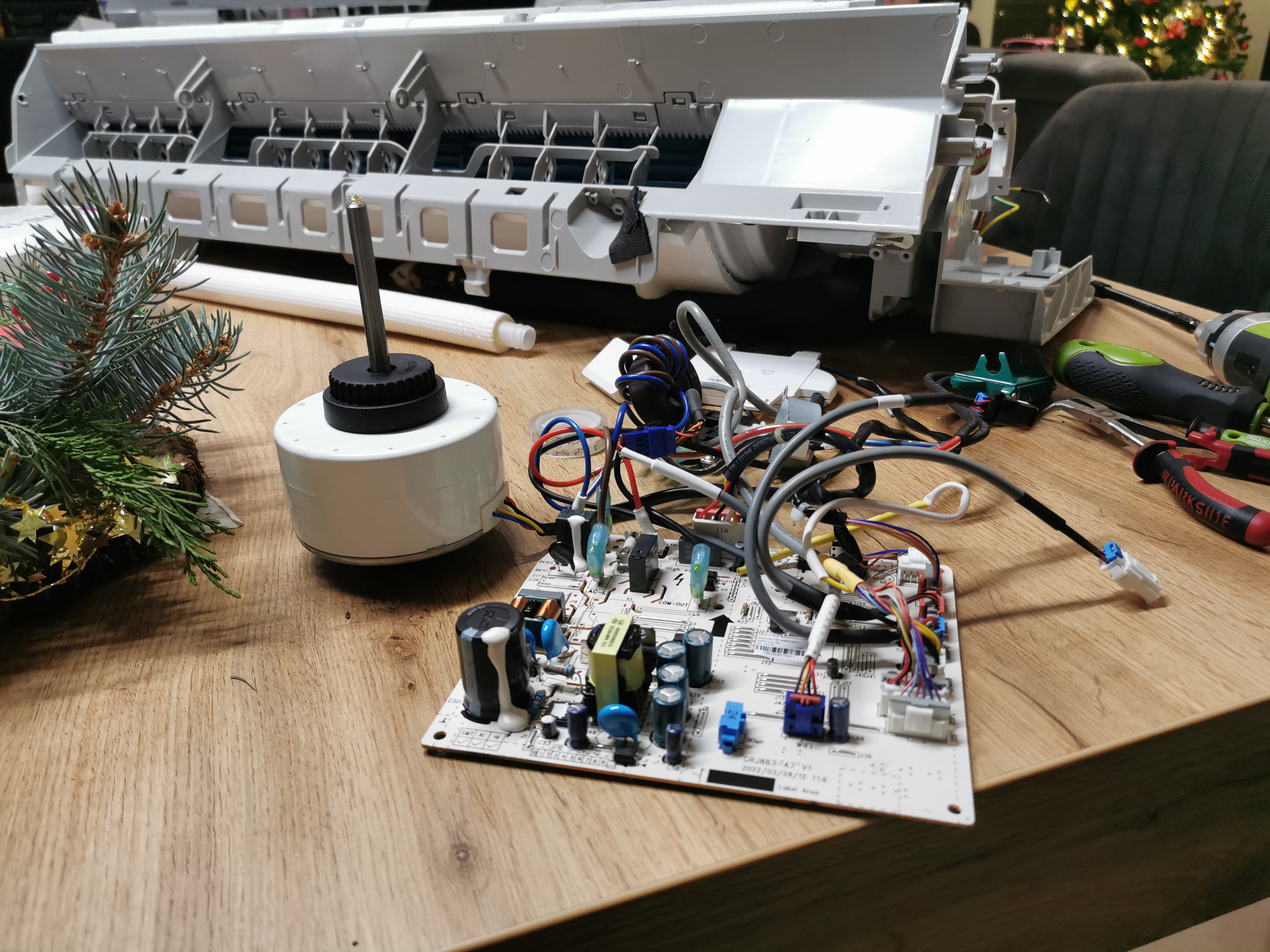

Vsetko potrebne je pod strechousoami píše: pon pro 04, 2023 10:55 pmA jaké máš tedy tepelné ztráty domu? A jak je aktuálně řízena regulace topení? Píšeš o AKU - takže máš na výstupu 3cestlý ventil a topíš do podlah? A když nezapínáš spirály, tak jedeš vzduch/vzduch?
Nakoniec som zobral SOH-18BIT2, papierovo kuri do - 25C.

Re: Prerabka klimatizacie na TC vzduch / voda
Tak si pohrajVsetko potrebne je pod strechou

Jsem na tenhle projekt opravdu zvědav. Včetně potom měření COP/SCOP apod.

Tohle je vyzkoušená a funkční věc. U modifikované klimošky jsem jel SCOP někde kolem 2,8-3 - invertor přímo do podlah, voda kolem 30st. Nejnižší teplota v té sezoně byla -21st - pořád to "jelo" s COP tuším 1,5-(2kW/3kW). Nicméně jsem v nevýhodné lokalitě - údolí, potok, vlhko, mlhy. Takže se dá dosáhnout lepších výsledků. Mně na tom vadila nemožnost to nějak rozumně řídit. Rozdíl v ceně při pořízení jednotky s regulací není velký, rozdíl v možnostech řízení obrovský. Ale službu udělá i ta klimoška a návratnost je docela rychlá.
