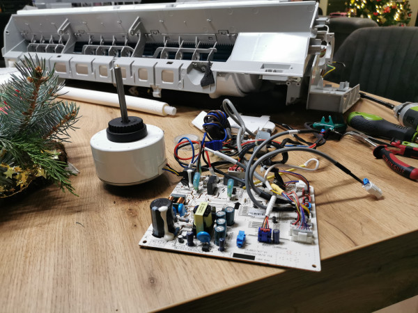

Nakoniec som zobral SOH-18BIT2, papierovo kuri do - 25C.

Pokud si chce někdo hrát tak mám k dispozici použitou LG s deskovým výměníkem B25. Vše funkční stačí propojit a topit.Chladivo R410 stažené do jednotky. Cena 10000
