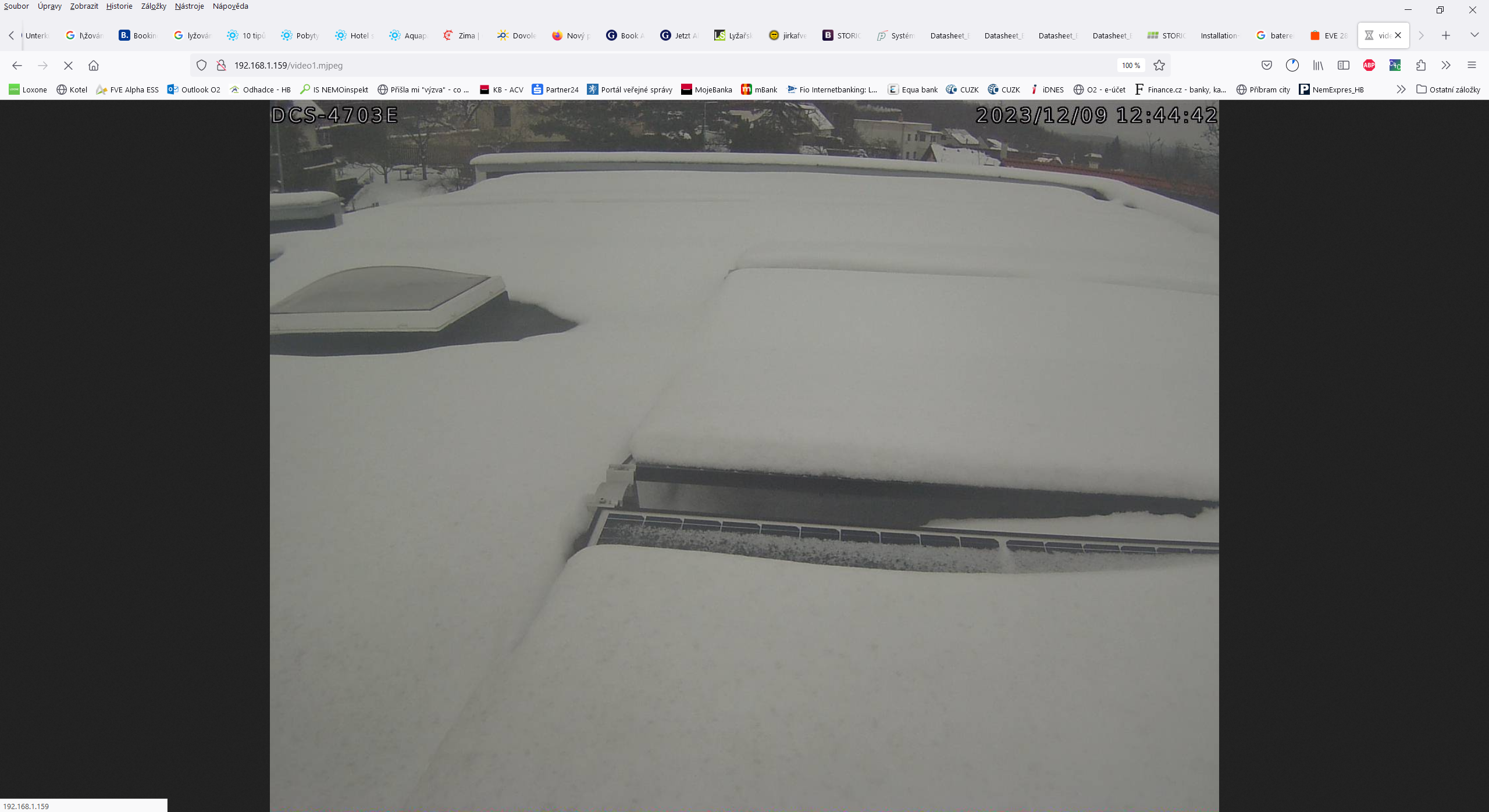

Hybridní FVE s výkonem 7,36 kWp a baterií 20,3 kW lze předělat na ostrovní systém, i když měnič Storion neumí pracovat bez sítě. Řešením může být instalace ostrovního měniče přes AC Coupling nebo paralelní zapojení stringů na samostatné MPPT vstupy. Maximální proud 12,5 A měniče je limitující, ale lze ho řídit vypínáním větve pomocí stykače, i když to může snížit celkovou výrobu energie. Výhodnější je posílit panely a optimalizovat jejich orientaci bez složitých vypínacích mechanismů.

Tak plochostřešní instalace mají nevýhodu že nesjíždí, ale zase jdou odhrnout když se moc chce.
Odpojení od sítě ti nic nevyřeší. Beztak neuděláš ostrov celoročně jak vidíš. Pokud teda neplánuješ stovky kwp nebo žít jak poustevník se spotřebou blížící se nule a liforvat dřevo do kamen jako primární zdroj tepla.

To vypadá na nějaký neštěstí. Takovej jakeji kočkopes.signoflife píše: sob pro 09, 2023 12:33 pm
Střídač vychází z GW10K ET a je prý nějak upravený, je řízen firmwarem z BMS, která tady funguje něco jako centrální mozek lidstva. Nemůžu si tam nic moc nastavit ani opravit, všechno přes servisní centrum. Baterky 8ks po 2,9kW, zatím se mi nepodařilo zjistit, zda by fungovaly s jinou bms.
No ono někdo může mít na nabídce menší výkon ale třeba modulárnost ala třeba victron ten je drašší, ale nabouchám k němu MPPT reglů dle baterek, na ac out fronius v ac coulingu dle možností, kterej bude fungovat i bez sítě přes frekvenční řízení a na ac in klidně megawatu jakýchkoliv ongridů jen se na správný místa dát správný měření a už to brouká.
Do všech nastavení se dostanu, udělám si s tím do chci přes nodered, nebo modbus TCP třeba nějakým PLC. Prostě cokoli tě napadne, v základu nějaký teplotní vstupy, nebo odporový, ze dvě relátka ...

Nakonec se přikláním k tomu, že ostrov dělat nebudu, ale posílím panely. Přidám paralelní větev k východní na skoro čistý jih. Max. proud do střídače je ale malý, 12,5A, mám to vymyšleno tak, že větev s nižším proudem bych vypnul pomocí stykače, pokud by se celkový proud přiblížil k 12A. Spínače existují stykače na spínání až např. 900VDC/100A, což by mělo být v pohodě. Jde jen o 1 vypnutí za den, pak už by se větev nechala vypnutá až do druhého dne. Dává to někomu smysl? Kde vidite riziko?
(podle typu panelů by jedna větev měla max. 9,5A a druhá asi 10,7A.- teď v zimě je to v pohodě, maximum na větvi je do 2A, ale přes léto nebo i jaro podzim může být součet proudů větší)
