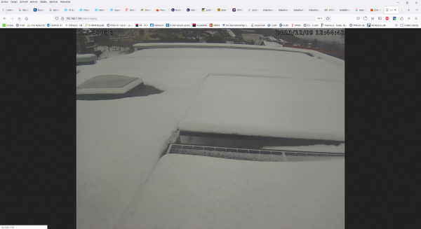

Tak plochostřešní instalace mají nevýhodu že nesjíždí, ale zase jdou odhrnout když se moc chce.
Odpojení od sítě ti nic nevyřeší. Beztak neuděláš ostrov celoročně jak vidíš. Pokud teda neplánuješ stovky kwp nebo žít jak poustevník se spotřebou blížící se nule a liforvat dřevo do kamen jako primární zdroj tepla.
