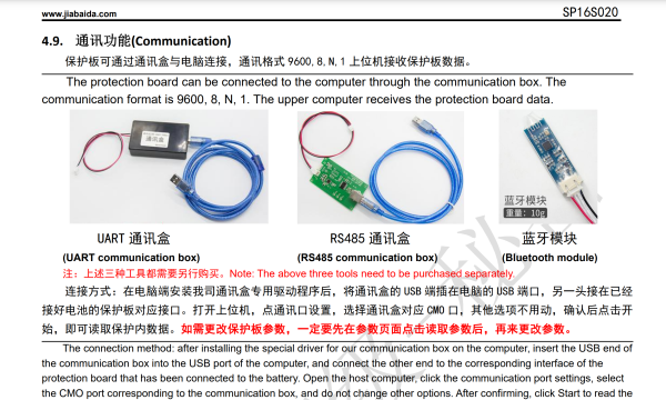

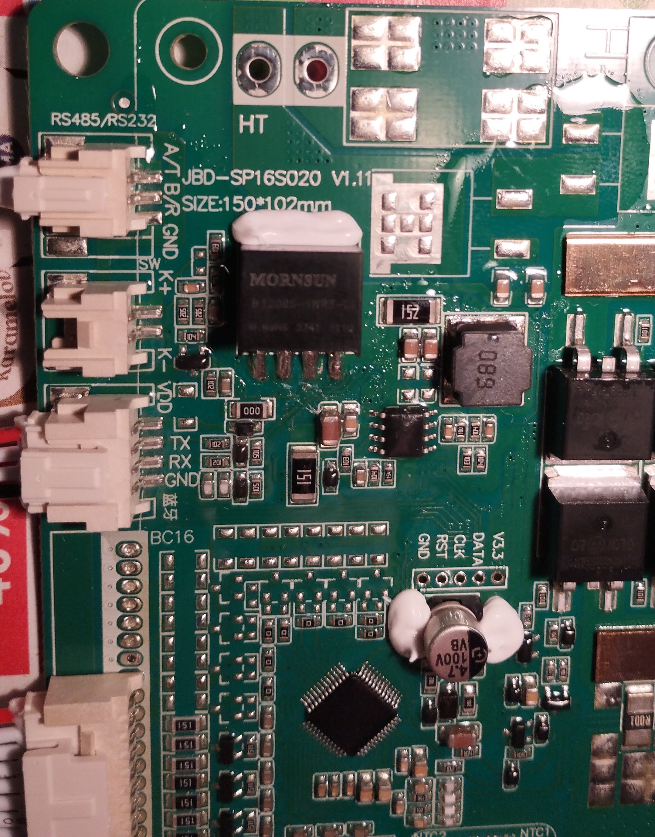

BMS při připojení přes RS485 vydává cvrlikavý zvuk v rytmu přenosu dat, zatímco přes Bluetooth je tichý. Zdroj zvuku je pravděpodobně cívka uvnitř DC/DC měniče B0505, která je napájena z 9V nebo 12V. Problém souvisí s integritou napájení, indukčností a umístěním součástek na desce, což může způsobovat rezonanci a slyšitelný pískavý zvuk.

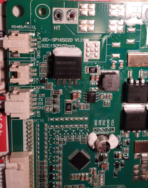

Dusan61 píše: pon lis 27, 2023 5:23 pmUž som ho vymenil a piští stále, potom som tam dal klasickú keramiku a tá piští tiež.

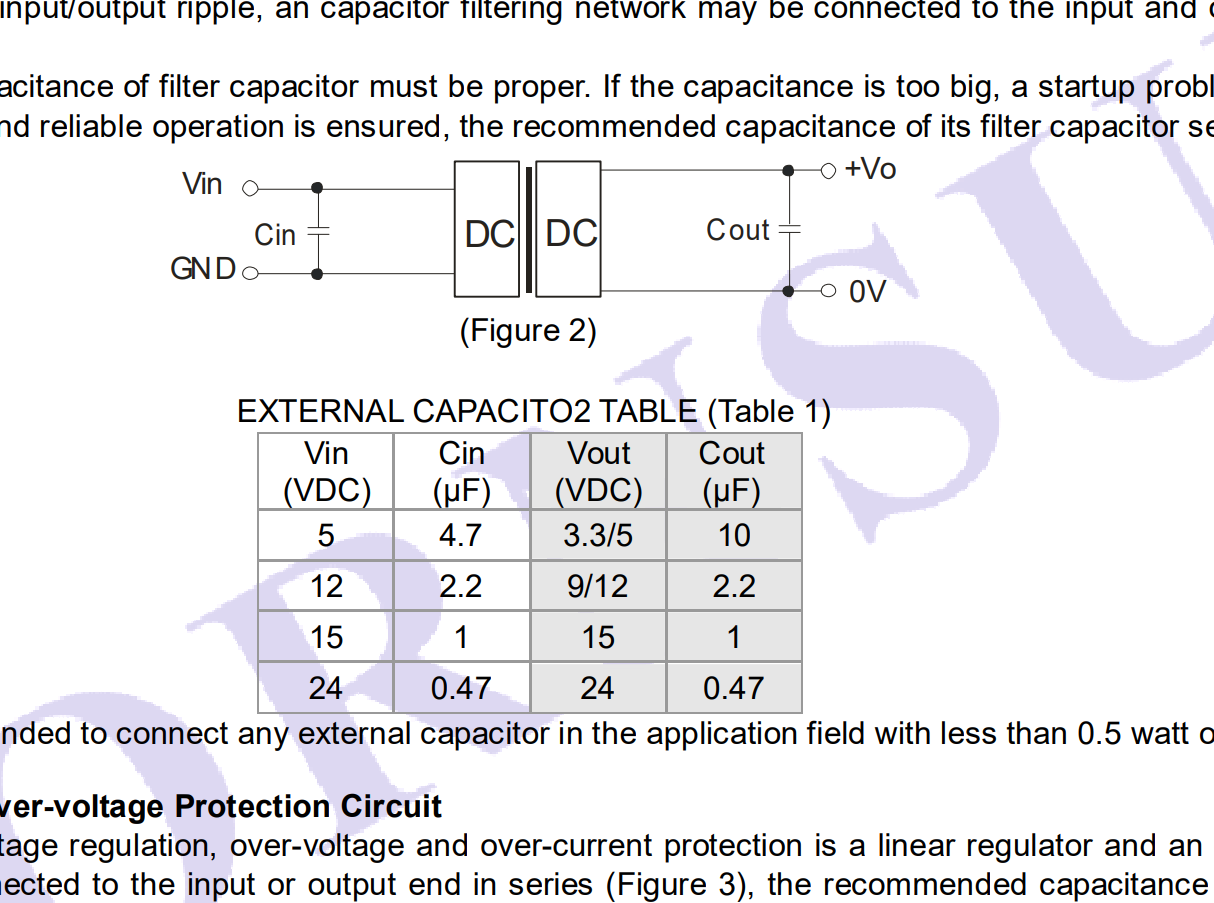

Tak bych v tom případě dal na Kodla a přehodil i ten stabilizátor na 5V. (jestli je to na 5V není vidno z fotky) A překontoroloval hodnoty filtrů podle datasheetu. Podle datasheetu má mít 5V verze vstupní cond pro stabilizaci 5V 2,2mikro minimálně, níže jsou uvedeny v tabulce ještě vyšší hodnoty na vstupu i výstupu. A zajímavý je určení tohoto zdroje, používá se tam, kde není vyžadován nízký šum a zvlnění. Takže to dělá s velkou pravděpodobností ten izolovaný zdroj při nějakém zvýšeném průtoku proudu po zapnutí linky.
https://www.alldatasheet.com/datasheet- ... 9T-2W.html
Zajímavý že se zasnažili tam dát ještě paralelně ten malý kond, ten se dává aby se obsáhlo širší spektrum rušení.

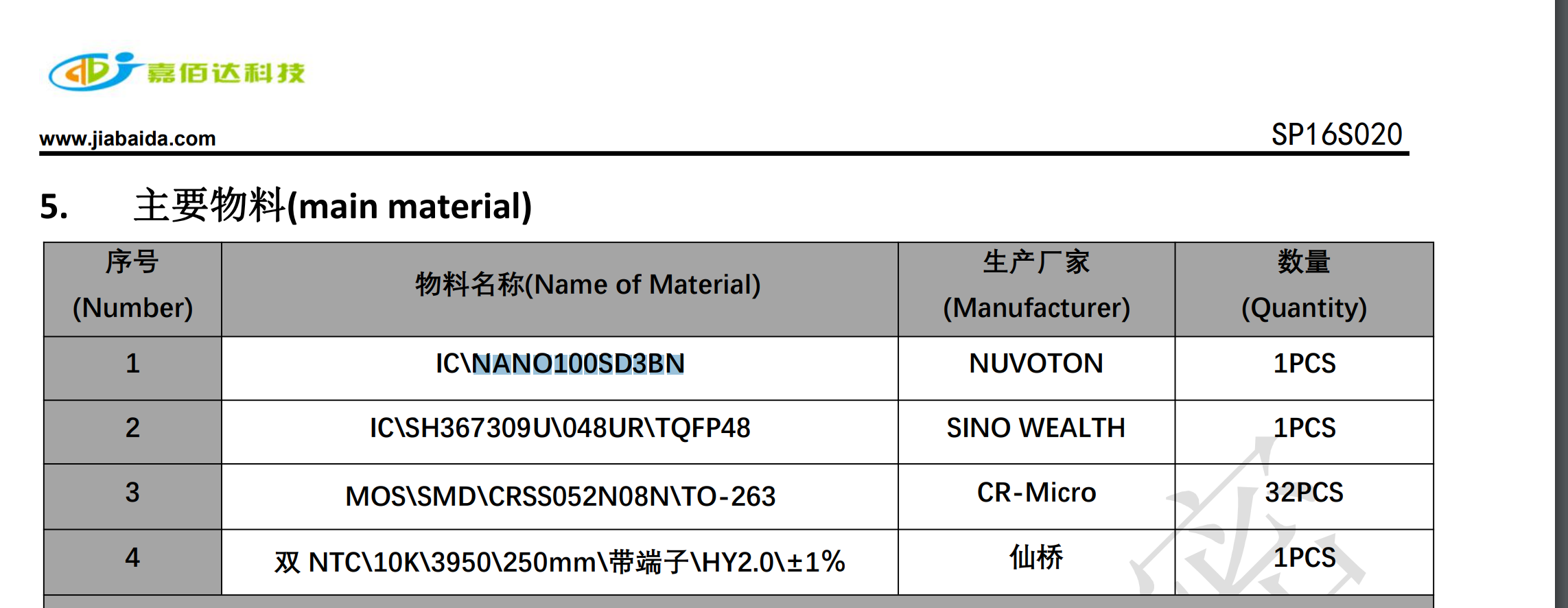

Co je to za IC napravo?

Je to smiešne, ale tá drevená palička je fakt dobrá pomôcka.
Už po priložení tej drevenej paličky na ten kondenzátor, alebo aj inú súčiastku sa zvuk dosť zosilnil, no na tom kondenzátore to pišťalo najviac.
A na viac som ešte k tej paličke na koniec prilepil plechovičku z konzervy a to už ten piskot zosilňovalo poriadne.
pre Adrianb
Veď ja už nič neriešim, len predajca mi odpísal, že tam nemôže nič pišťať a predsa piští.
Tak som hľadal, že čo tam piští, veď vieš dôchodca a dlhé zimne poobedia.

Už som to poskladal a mám len túto fotku, tak neviem čo je to.

jasně, ale tím dřevem nezjistíš, kde se deskou přenáší podélné kmity, jenom ty příčné v místě rezonance, ale to místo rezonanace nemusí být zdroj zvuku... Například u mě v pokoji je o stěnu opřená kytara a když se ozvu trochu hlasitěj, klidně 3m od kytary, tak slyším dozvuk z některých strun. (Asi mám melodický hlas
) A ta kytara je slyšet další 2s, i když sama žádnou energii nevydala. To se ti snažím celou dobu nějak předat, že hledáš na místě, kde není co najít. Zdroj zvuku bude na 99% cívka. Zatím dycky to tak bylo. A cívka je to s nápisem 680 a je uvniř B0505s, oboje nedaleko kondenzátoru. Pokud nezkusíš vyměnit tyhle komponenty, tak je to marnej boj. A pokud to bude pískat dál, tak už nevím.
P.S. Jakej má to pískání kmitočet? Do důchodu mám daleko, ale slyším už jenom do 13kHz, takže je šance, že to přestaneš časem slyšet...

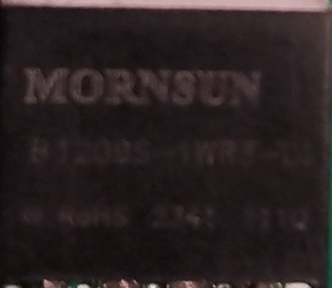

Říká se tomu integrita napájení. To, kam se umístí na desce jaká komponenta, jaká je její hodnota, jaká je jejich fyzická velikost, jak dlouhé jsou dráhy, jaký mají ty dráhy tvar a okolo čeho zrovna prochází, atp. je o vlivu indukčnosti na integitu napájení. Takže nejen cívku jako součástku, ale cívku může tvořit spleť propojů a drah okolo něčeho a tak zmrvený a nedostatečně testovaný návrh desky. Protože problém je s životností samotné součástky, se spolehlivostí, která je napájena špatně. Když nějaká součástka kvůli indukčnosti obvodů a umístění součástek např místo vyhlazenému napájení na hraně ukazuje ústřel místo z9V k až 3,5V místo 8V, ve velikosti v pár ns, nastanou otázky otom proč se na desce dějou věci, které by se ukazovat dle názoru uživatele neměly. Protože uživatel prohlásí takový návrh za špatný a celý výrobek za bazmek, protože se na desce dějou věci navíc které nechce. A pozná to dnes jednoduše, podle sluchu.kodl69 píše:A pokud to bude pískat dál, tak už nevím.
https://www.youtube.com/watch?v=ARwBwHZESOY&t=78s
Edit: myslím, že to není 0505, ale z 12V na 9, podle toho jednoho mikrofaradu na filtru z datasheetu k B1209S-1WR3.

spíš 1205. podobnou BMS mám taky, ale tam je 0505, prostě 5V od procesoru odděleno od napájení RS485. Na starších verzích to tam nebylo.
Mám podobnou vlastní zkušenost -samodomo předřadník LED na 48V. HV9910 + mosfet, indukčnost, dioda. Žádná raketová věda. A jelikož jsem detailista, tak jsem do napájení dal tlumivku cca 1mH a blokovací kondenzátor 10uF, a podařilo se mi dosáhnout toho, že se rozkmitala zpětná vazba řízení proudu LED na cca 3.5kHz. Fakt nepříjemnej zvuk, ať jsem cívku zalíval čím chtěl, jednu i druhou. Navíc se do toho zvuku superponuje třeba 100Hz co dělá zvlnění napětí měnič, a ještě nějaký další pazvuky... Pomohlo až snížení Q cívky ve filtru paralelním odporem 100R (na 1k to skoro nereagovalo).

U této verze je jeden IC jako driver pro mosfety, hlídač, eepromka, jde vněm nastavit mnoho hodnot, druhý IC je pro komunikaci na různá rozhraní takže obsluha je z jednoho IC pro komunikaci.. Těžko říci proč u BT t podle popisu nic nedělá a přes RS485 to trtká. Oba IC mají napájení 3,3V. Jestli těch 9V jde na linku čert ví. Hledal jsem nějakou fotku celého oboustraně a nenašel. RS485 je jen dvoudrát, napájení nevidím.
Edit, vypadá, že to DC12/DC9 živí gejty.

Ďakujem za príspevky, už sa netrápte. BMS som dnes pripojil už k akumulátoru.
Teraz to mám pripojené k LK3 cez iný prevodník a tam to pískanie už skoro ani nepočuť.
No keď som to mal pripojené cez prevodník RS485 – USB do notebooku, tak tam to pískalo dosť silno.
