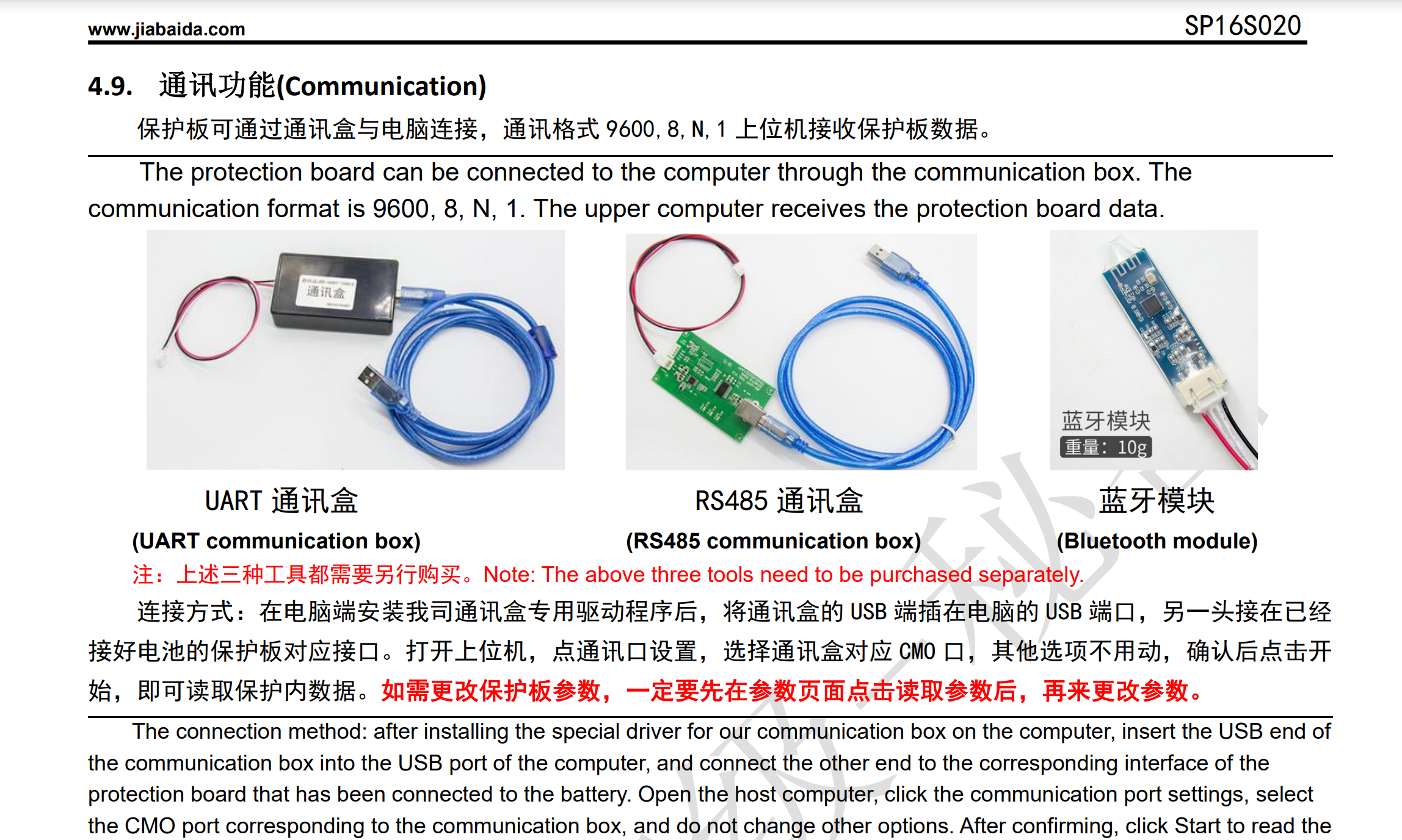

U této verze je jeden IC jako driver pro mosfety, hlídač, eepromka, jde vněm nastavit mnoho hodnot, druhý IC je pro komunikaci na různá rozhraní takže obsluha je z jednoho IC pro komunikaci.. Těžko říci proč u BT t podle popisu nic nedělá a přes RS485 to trtká. Oba IC mají napájení 3,3V. Jestli těch 9V jde na linku čert ví. Hledal jsem nějakou fotku celého oboustraně a nenašel. RS485 je jen dvoudrát, napájení nevidím.
Edit, vypadá, že to DC12/DC9 živí gejty.

Ďakujem za príspevky, už sa netrápte. BMS som dnes pripojil už k akumulátoru.
Teraz to mám pripojené k LK3 cez iný prevodník a tam to pískanie už skoro ani nepočuť.
No keď som to mal pripojené cez prevodník RS485 – USB do notebooku, tak tam to pískalo dosť silno.
