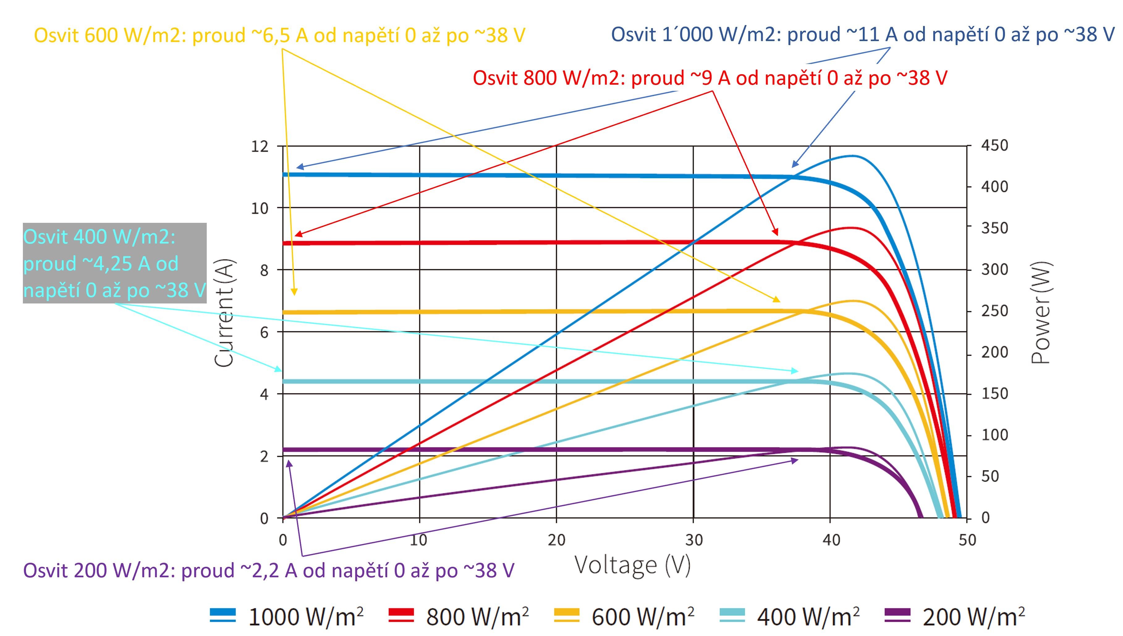

No, nejsem si úplně jist.
Jak já to chápu: Ano, panely jsou proudový zdroj, ale, jak tomu rozumím z VA-charakterstiky, tak celkem "tvrdý". A úroveň toho "tvrdého" dodávaného proudu závisí na osvitu: vyšší osvit ---> vyšší proud pro všechna napětí od 0 V až do cca Ump, nižší osvit ---> nižší proud pro všechna napětí od 0 V až do cca Ump. Dovolil jsem si na příkladu VA-charakteristiky náhodně vybraného běžného panelu ilustrovat ***moje*** (ne)porozumění dané problematice - viz příloha.
Samozřejmě je tu i druhá, ne úplně nepravděpodobná možnost a sice, že mi něco kardinálně uniká a pak se omlouvám..........
Ale pravdou zřejmě/asi bude, že se ten regulátor nezničí (soudruzi poláci píší, že má ochranu proti přetížení), ale při plném osvitu z něj nedostanu plný výkon, který panely (při tom optimálním osvitu) dávají. U ohřevu vody se léto neřeší (výkonu dost resp. dost dlouho), v zimě za jasných mrazivých dní by to byla trochu škoda, ale asi ne úplná tragédie...
Ale nechť nám k tomu řekne své "chytrá hlava" z ČVUTu: https://youtu.be/w5dAIzTOHEo?t=984
