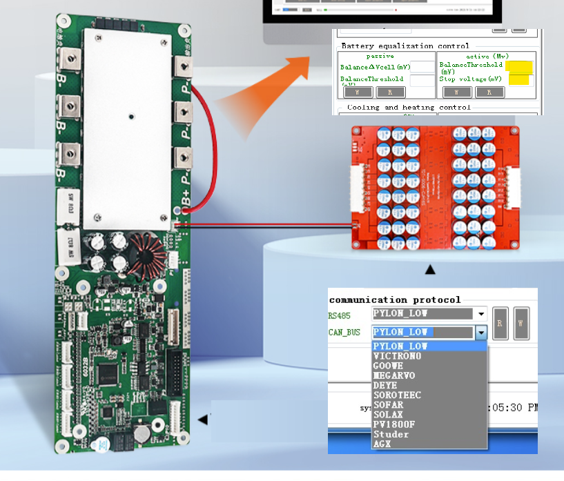

Do svých baterek ted dávám tuto BMS. Dokonce jsem je ukecal k implementaci Studer BMS. 16S200A. Má BT a řízení externího balanceru 5A. Maximálně 15 paralelních packů. CAN Victron není Pylontech (není problém s 16S jak u JBD)

jako mezi náma...pokud jsou dobře vybrané baterky tak stačí to co ubalancuje BMS. Tohle je řešení pro ty co si chcou baterky kupit samy.

Brát starou bms podle mě nemá smysl. Na peníze vyjde nejlíp nová JK. Seplos je taky asi fajn ale musíš si ještě vyřešit balancer.

Staršia verzia JK BMS má jednu výhodu v zapojení viac ako 16S.
Ale inak máš asi pravdu, ak ide teraz niekto kupovať tak lepšie kúpiť už novú JK BMS alebo Seplos 3.0 s ich balancérom (príp. si ho dorobiť externe).

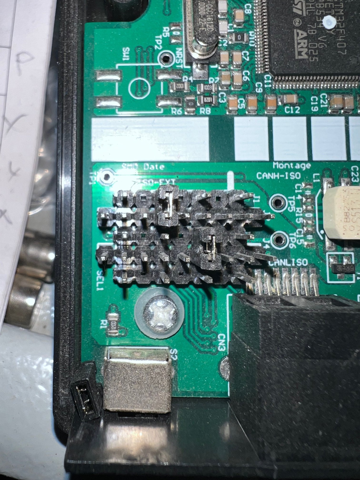

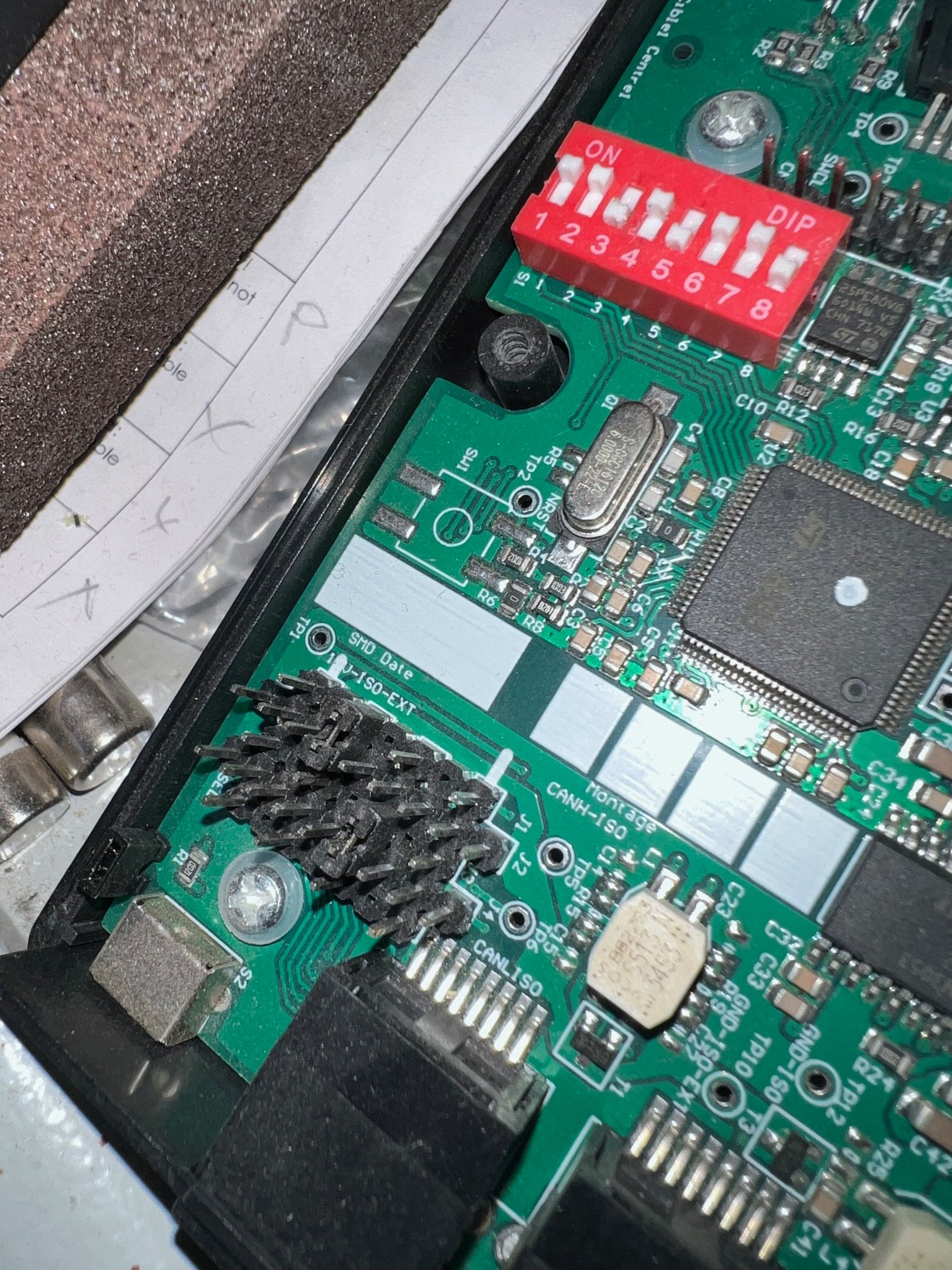

Ahoj,mopadzi píše: ned říj 22, 2023 9:47 amDo svých baterek ted dávám tuto BMS. Dokonce jsem je ukecal k implementaci Studer BMS. 16S200A. Má BT a řízení externího balanceru 5A. Maximálně 15 paralelních packů. CAN Victron není Pylontech (není problém s 16S jak u JBD)
prosimta vies mi poradit mam JK-BMS pb2a16s20p v19 , skusal som prepojit Studer Xcom-can cez CAN zbernicu a JK som dal Pylontech v1.2 protokol (iny Pylon tam nieje). Ale nekomunikuje to. Kablel som hadam spravil dobre.
Vies mi poradit kde hladat problem?
Dakujem
- mopadzi
- Příspěvky: 1187
- Reputace:64
Re: Nová JK BMS INVERTOR
xcom -can je potřeba naswitchovat
kdo si hraje nezlobí
- mopadzi
- Příspěvky: 1187
- Reputace:64
kabel CANH pin 4 CANL pin5
