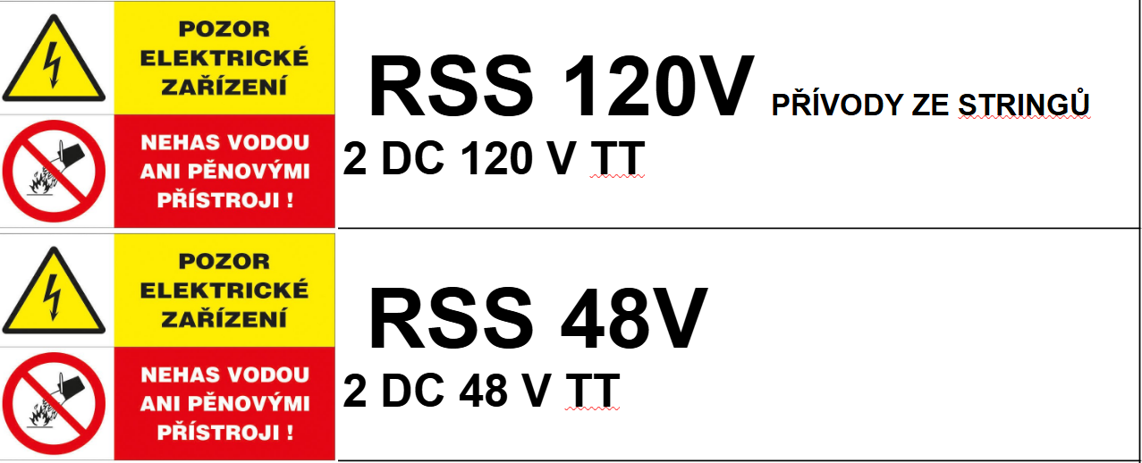

Výstup z regulátorů 150/70 48VDC mám uzeměn - pól, nikde se nemohu dopátrat, jestli jsou regulátory galvanicky oddělené, tohle píšou jen u velkého RS 450/200, takže asi ne. Vstup z FV panelů 3S, 120V uzeměn není.
Takže na popisu rozvaděče by mělo být: 2 DC 48V, TT a 2 DC 120V, TT?

Na co potřebuješ vědět, zda je Mppt galvanicky oddělený, proveď zemnění dle návodu v manuálu a je to.pibi píše: ned říj 08, 2023 8:33 pmVýstup z regulátorů 150/70 48VDC mám uzeměn - pól, nikde se nemohu dopátrat, jestli jsou regulátory galvanicky oddělené, tohle píšou jen u velkého RS 450/200, takže asi ne. Vstup z FV panelů 3S, 120V uzeměn není.

Mám provedeno podle manuálu, jen mě zajímá, jak má vypadat popis napěťové soustavy na rozvaděči od stringů a 48V v rozvodně.

Neni to pro hasice az moc komplikovane?

soustava TT? to je jediný, čím si nejsem jist, pokud máš uzemněnej - pol , tak je to podle mě TNS, pokud to máš izolovaný, tak IT. TT by byla, pokud bys měl několik samostatnejch uzemnění.

Síť TT má jeden bod přímo uzemněný. Neživé části připojených elektrických zařízení jsou přímo spojeny se zemí nezávisle na pracovním uzemnění sítě. Připojení může být realizováno individuálním nebo skupinovým ochranným uzemněním.
Jsem našel.
Jsem našel.
Re: Napětí stringu proti zemi
ano, ale zkus se podívat na tohle:
je síť TT, to máš několik uzemnění? Síť TT je charakteristická tím, že je tam více než jedno samostané uzemnění, které nejsou propojeny vodičem. Takovou blbost jsi snad neudělal, nebo jo?
a tohle je TNS:
kde ochranný vodič je veden Samostatně od uzemněného pólu zdroje ke všem neživým částem. Aspoň já mám při zapnutém měniči doma TNS. Z DS samozřejmě TN-C-S. Ale to je snad jiná diskuze. Druhy sítí se probírají v elektrikářskejch jeslích, a spousta elektrikářů to potom s věkem zapomene
pokud nemáš uzemněný nic, je to IT síť:
kde může být uzemnění jedno společné, nebo více, samozřejmě doporučuje se to společné ohledně uvedení na stejný potenciál a dodržení podmínek bezpečného napětí při druhé poruše...
Pro ty nejméně chápavé: Místo trafa si namalujte váš měnič, to je pro vás zdroj napájení sítě. ne nějaký uzemnění DS, která je někde před domem.
je síť TT, to máš několik uzemnění? Síť TT je charakteristická tím, že je tam více než jedno samostané uzemnění, které nejsou propojeny vodičem. Takovou blbost jsi snad neudělal, nebo jo?a tohle je TNS:
kde ochranný vodič je veden Samostatně od uzemněného pólu zdroje ke všem neživým částem. Aspoň já mám při zapnutém měniči doma TNS. Z DS samozřejmě TN-C-S. Ale to je snad jiná diskuze. Druhy sítí se probírají v elektrikářskejch jeslích, a spousta elektrikářů to potom s věkem zapomene pokud nemáš uzemněný nic, je to IT síť:
kde může být uzemnění jedno společné, nebo více, samozřejmě doporučuje se to společné ohledně uvedení na stejný potenciál a dodržení podmínek bezpečného napětí při druhé poruše...Pro ty nejméně chápavé: Místo trafa si namalujte váš měnič, to je pro vás zdroj napájení sítě. ne nějaký uzemnění DS, která je někde před domem.

Děkuji za názory, přepíšu všechny samolepky na TN-S jak 120V od panelů k regulátoru, tak 48V mezi regulátory, akumulátory a měniči.
