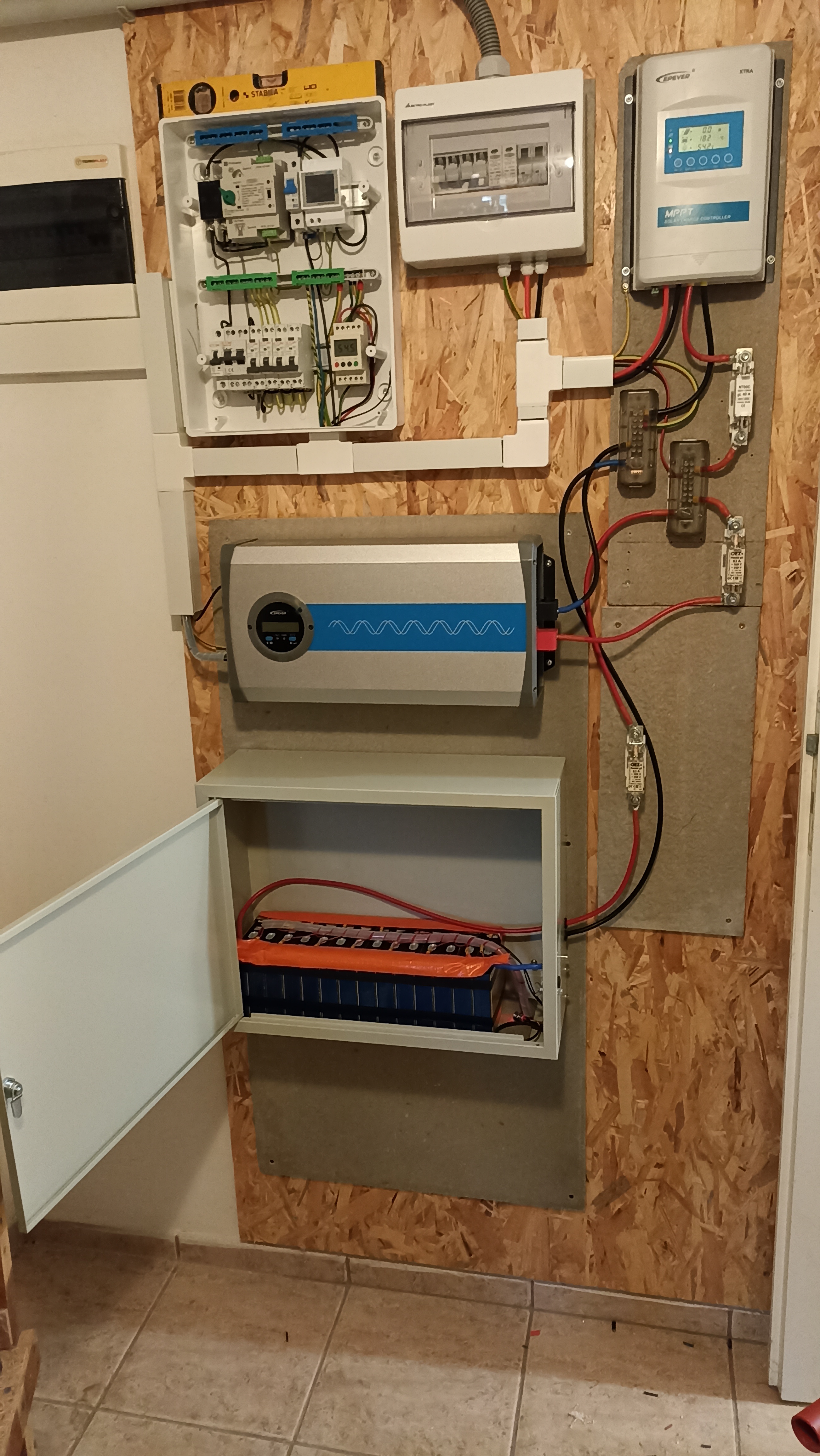

Aktuálne to už mám nahodené na stene ...treba ešte prepojiť s DS.
Momentálne sa neviem napojiť na regulátor a nastaviť ho, cez originál kábel mi nekomunikuje, skúšal som všetko možné aj nemožné podľa príspevkov tu na fóre aj inde. Čakám na druhý kábel + WiFi modul pre istotu.
Dúfam, že nebude odpálený port na regulátore, ale keďže nejde ani komunikacia so striedačom,
tak verím, že kábel je na vine.

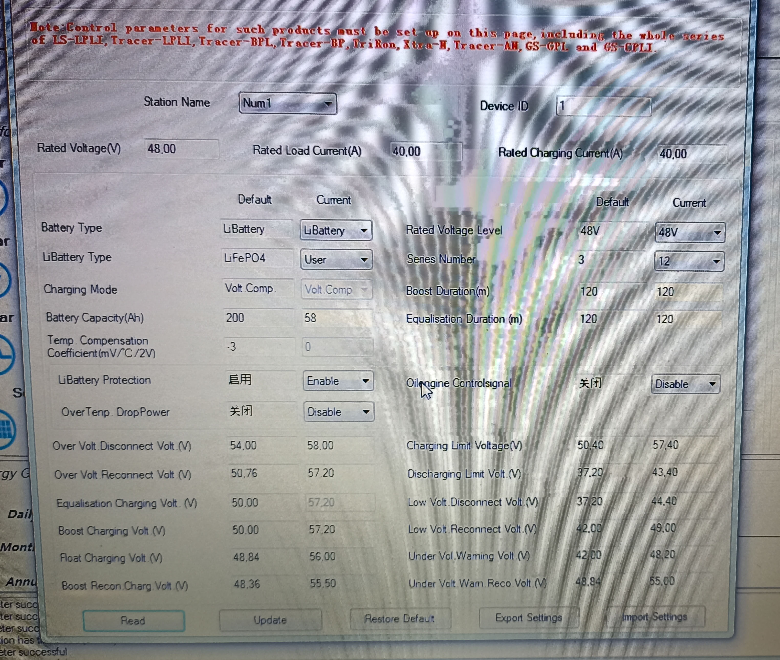

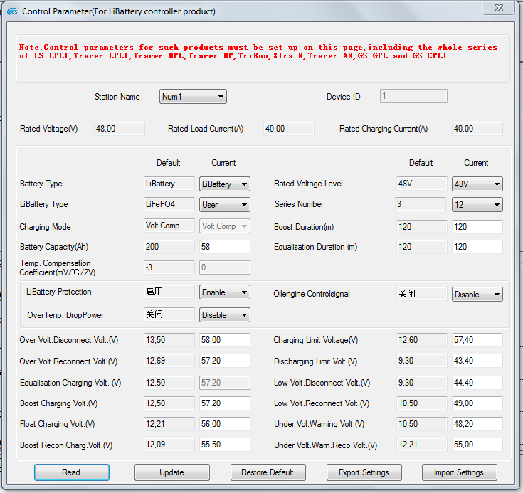

Konečne prišiel nový regulátor, komunikuje s PC cez kábel aj s mobilom cez wifi bez problémov
Mám 14S LiNMC ... nastavil som to podľa obr ... bude to OK, nemám tam nejakú zradu? Dikes ...

Re: Malá FVE na základné spotrebiče
Sa opravedlňujem za prechádzajúcu nekvalitu (obr) ...
Tu je nový
Tu je nový
