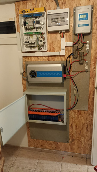

Aktuálne to už mám nahodené na stene ...treba ešte prepojiť s DS.

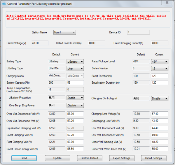

Konečne prišiel nový regulátor, komunikuje s PC cez kábel aj s mobilom cez wifi bez problémov
Mám 14S LiNMC ... nastavil som to podľa obr ... bude to OK, nemám tam nejakú zradu? Dikes ...

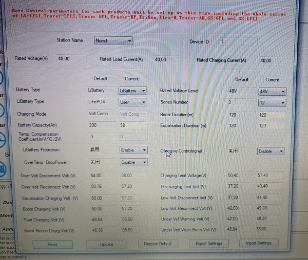

Re: Malá FVE na základné spotrebiče
Sa opravedlňujem za prechádzajúcu nekvalitu (obr) ...
Tu je nový
Tu je nový

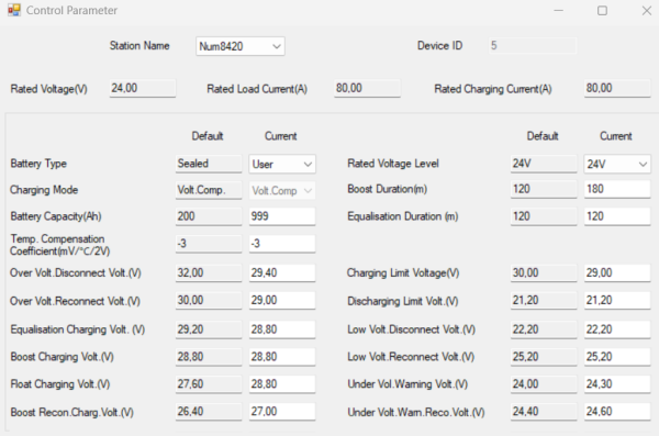

Já mám pro 7 takto:

Cez víkend upgrade baterky
... pridaný druhý LiNMC pack 14S/58Ah
Po pripojení vyrovnávací prúd cca 3A, za pol hodinku klesol skoro na 0,
rozdiel napätia medzi baterkami v momente pripojenia bol asi 0,2V.
BMSky ukazujú rozdielne napätia na baterkách cca 0,7V. Neviem čím to je, a či to môže byť problém.
Káble od zbernice ku baterkám sú zhruba rovnako dlhé (-+ 2cm)
Nechám tomu pár dní a uvidíme či sa nezrovnajú.
