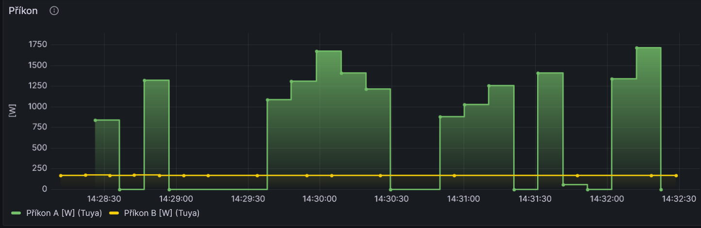

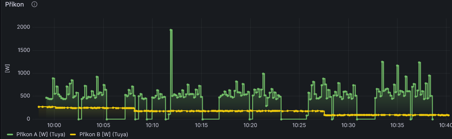

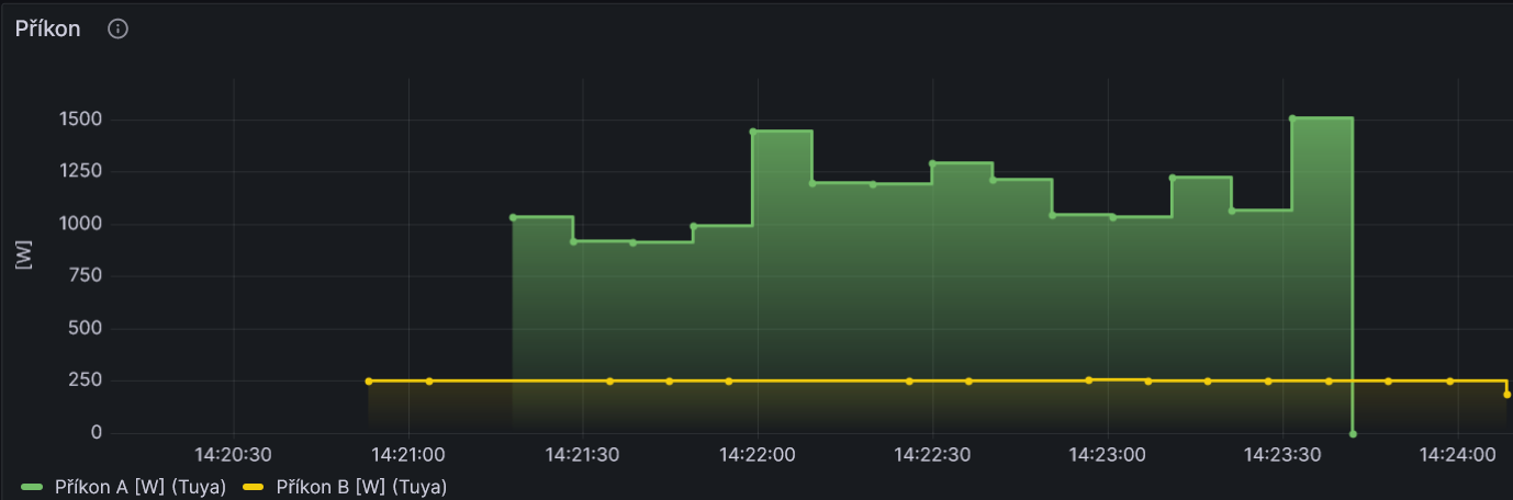

Re: Nejlepší měnič (3000W) na 12V -> 230V
Příkon pár elektrospotřebičů, které mi běhají po zahradě. Poháněny jsou elektromotorem, takže se jedná o indukční zátěž a ne o zátěž odporovou (kterou má třeba rychlovarná konvice). A nejsou tam rozběhové proudy.
