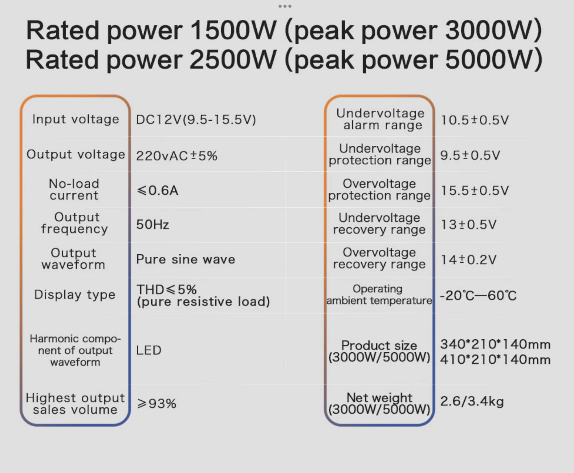

Oni pisou zmatecne informace, takze cista vaha asi 3,4 kg viz priloha - pro tu pure wave verzi 2500/5000 peak za 178$gupa píše: sob zář 16, 2023 8:02 pm2,5kg až 400A do toho z jedné strany. Ani den to nevydrží. Jaké jsou představy o baterce? O káblu. O nějakém jištění? Každá ampéra na jedné straně, dělá u 12V 20 ampér na druhé. Tz. 2500W:230V=11Ax20=220A, olovo by mělo mít tak 600Ah, což je vozíková baterie. U Lixx by mne zajímalo, jaké BMS nato použít. Protože některé se nemohou propojovat paralelně. Přípoj 2x50mm2 0,5m, nad 0,5m do 1m 2x100mm2.Hyp píše: sob zář 16, 2023 7:42 pm
Ja stale nevim (nemam overeno), zda je nutny nebo neni, ten cisty Sinus. Pak by asi ta volba : https://vi.aliexpress.com/item/1005005942563859.html
2500/5000W peak pure sinus
2,5 kg
V pondeli za 178$ ~ 4100 Kč
nemusela byt spatna, musim asi zmerit tu sekacku a velkou flexu, kolik berou v plny zatezi a druha vec je, co ten inverter vydrzi, jestli se po 15 dnech vysype, tak …
Edit: píšou ale 5,2kg
