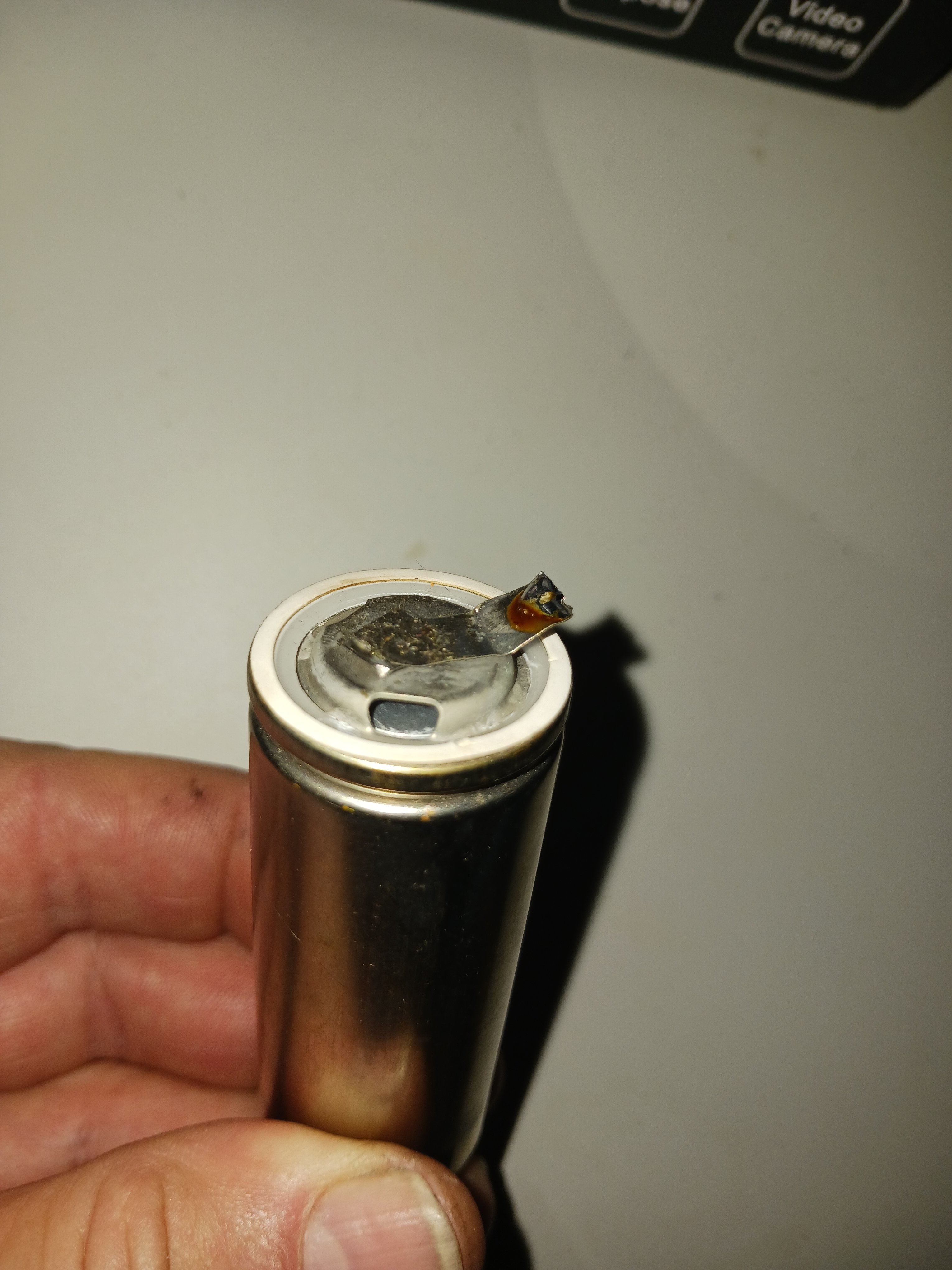

Zdar přátelé 18650 článků,stalo se někomu že otestuje články na kapacitu vybere ty dobrý naboduje je do packu a ejhle najednou baterka nemá napětí a problém je v baterce na plusovém kontaktu se baterka uvnitř přeruší??když jí otevřu tak na tom pásku to napětí je ,jestli tam odejde ten bodovej spoj co je jako pojistka,je možné ,že to ničí to bodování???asi to zas budu pájet tam sem se s timto nesetkal.

To je normální. Je tam pojistka proti vysokému tlaku v článku a přehřátí. Takový prohnutý plíšek který přeskočí na opačnou stranu a odpojí plus kontakt.
Někdy jde opatrně přes otvory přehodit zpět. Je to známka, že někdo baterku trápil a nebo je konci života.
Pokud odejde při pájení tak se moc ohřála. Je potřeba pájet rychle velkým hrotem který udrží teplotu. Max 1-2s

no sice se mi to stalo při bodování a né pajení ale ze 30 změřených článku jich 13 po bodování náhle zdechlo,to se mi moc normální nezdá ,při pájení se mi to ještě nestalo právě

Tak jak to je, má ten zbodovanej článek napětí nebo ne? Bodovaný spoj co je jako pojistka? To mám chápat jako že je použit pojistkový pásek který má tvar vylisované přepálitelné pojistky nebo interní pojistky pod plusovým kontaktem článku? Setkal jsem se se zdechlou baterií kvůli přechodovýmu odporu bodování u spojů. Prostě jsem naměřil odpor mezi páskou a kontaktem. Přitom to fyzicky drželo u sebe a byla použita docela síla k odtrhnutí, tz. asi byla přítomna nějaká forma materiálové únavy typu krystalizace bodovaného spoje s následkem zvýšení přechodového odporu přímo v bodech spoje.a ejhle najednou baterka nemá napětí a problém je v baterce na plusovém kontaktu se baterka uvnitř přeruší??když jí otevřu tak na tom pásku to napětí je ,jestli tam odejde ten bodovej spoj co je jako pojistka,je možné ,že to ničí to bodování???

Jakou používáš bodovačku a jaký máš postup bodování? Puls by měl být tak krátký, aby se kontakt baterky nestihl výrazně ohřát, hroty blízko u sebe, aby proud netekl skrz vnitřek článku. Ovšem některé články mají tenké stěny kontaktů.goodbie píše: pát led 05, 2024 11:45 pmno sice se mi to stalo při bodování a né pajení ale ze 30 změřených článku jich 13 po bodování náhle zdechlo,to se mi moc normální nezdá ,při pájení se mi to ještě nestalo právě

Bodovaním se článek nezničí a ani opatrným pajenim.
Pojistka proti přetlaku je pod horním + kontaktem s otvory. Je to dobře vidět na větších průměrech článků. Překlopí se a odpojí plus.
Proč ti články odešly netuším. Měl jsi tam BMS?

A opravdu jsi to zjistit hned po bodování? Neleželo to nějakou dobu někde na stole než jsi se dostal k dodělání? Těch článků jsem bodoval docela dost a toho se mě nikdy nestalo. Ta ochrana zaucinkuje při velkém přetížení nebo při zkratu. Nemohlo k něčemu takovému dojít?

jasný všechny články změřené a nabité sice né nově ale odzkoušené,jak sem to zabodoval byl s nima amen, bms tam byla běžná 3s20A jinde funguje v pohodě, bodovačka klasická čína na autobaterii žádná bomba ale asi to postačilo,je možný ,že by při bodování ten pulz tu baterku rozpojil??čert ví, další sem zapájel tak uvidíme jak ta dopadne
