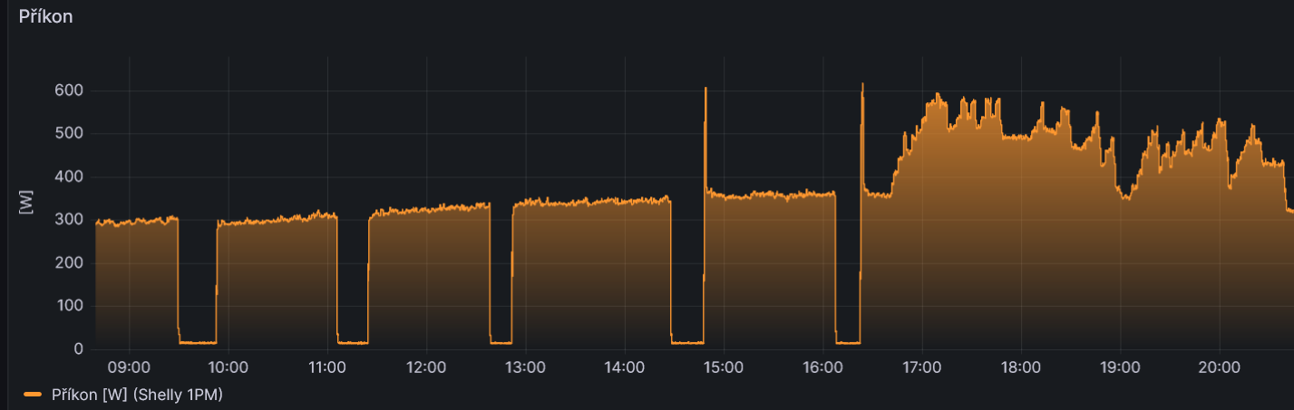

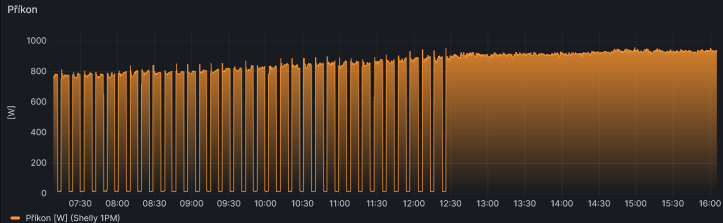

Myslím, že dotaz na regulaci výkonu byl z úplně jiného důvodu. A totiž kvůli vytěžování do té klimy.
A aby se to nemuselo řešit neustálým zapínáním a vypínáním, tak by se to mohlo řešit nuceným snížením příkonu klimy.
Tj. místo aby to 5 minut jelo a 5 minut nejelo, tak to stáhne příkon na 50 %. Je samozřejmě jasné, že v tomto režimu nemusí být klima schopná dosáhnout požadované teploty. Jenže to nedosáhne ani v režimu on/off, a co si budeme povídat, tak asi neustálé zapínání a vypínání nebude zrovna to pravé ořechové. Tedy to chce minimálně časové relé, aby se klima po vypnutí nemohla třeba dalších 30 minut zapnout. No, a proto by bylo jednodušší, kdyby to mělo externí řízení příkonu, kdy to prostě pojede na nějaký výkon a bude se to "jen" snažit o zadanou teplotu.

Kompresor vydrží desetitisíce zapnutí/vypnutí (alespoň ten můj noname v neinvertorové klimě to absolvoval). A i invertorová kompresor vypíná, když není potřeba takový chladící/topící výkon: A kde se naberou u neinvertorové ty desetitisíce cyklů? No příkon vypadá třeba takto:
