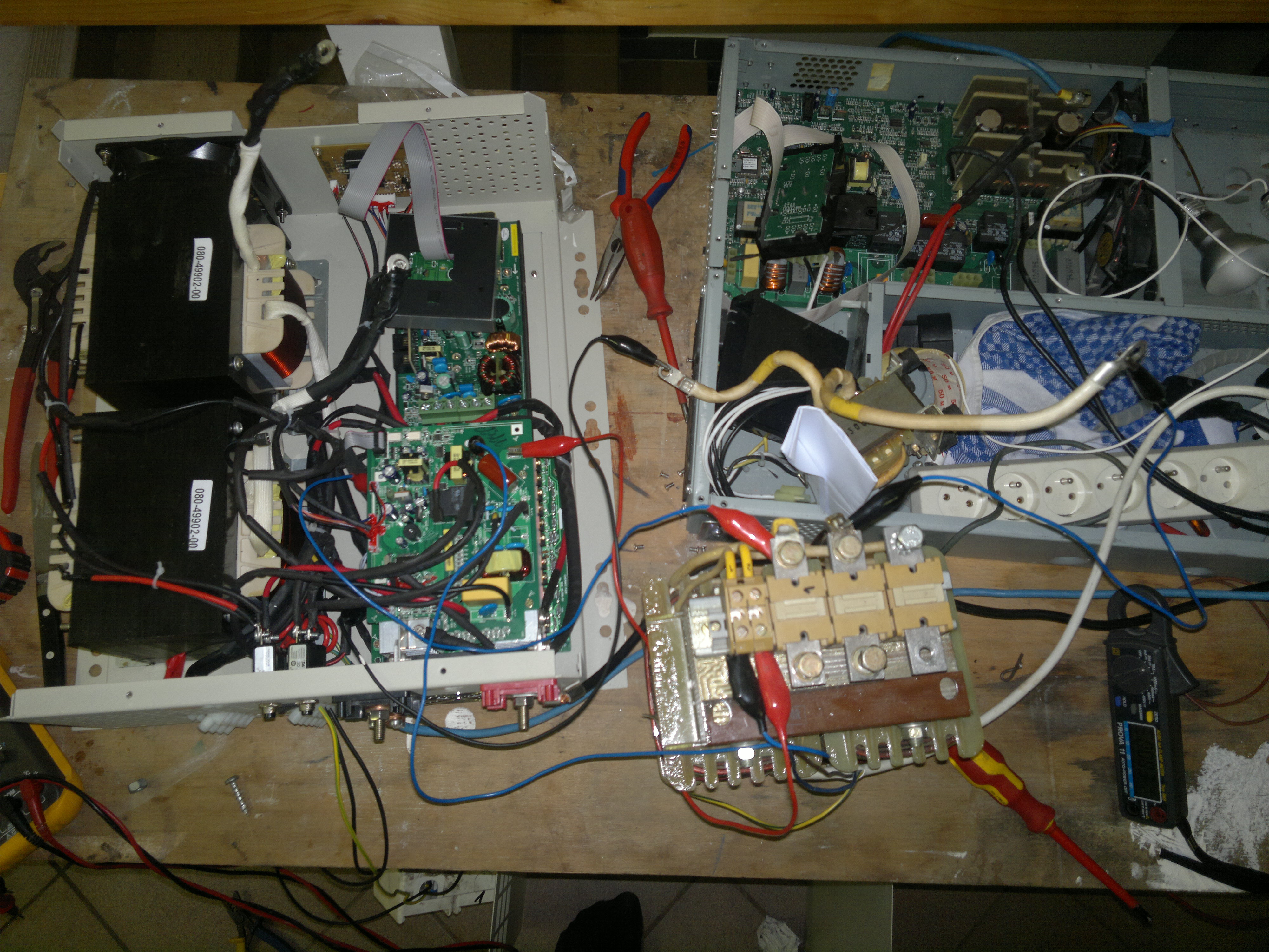

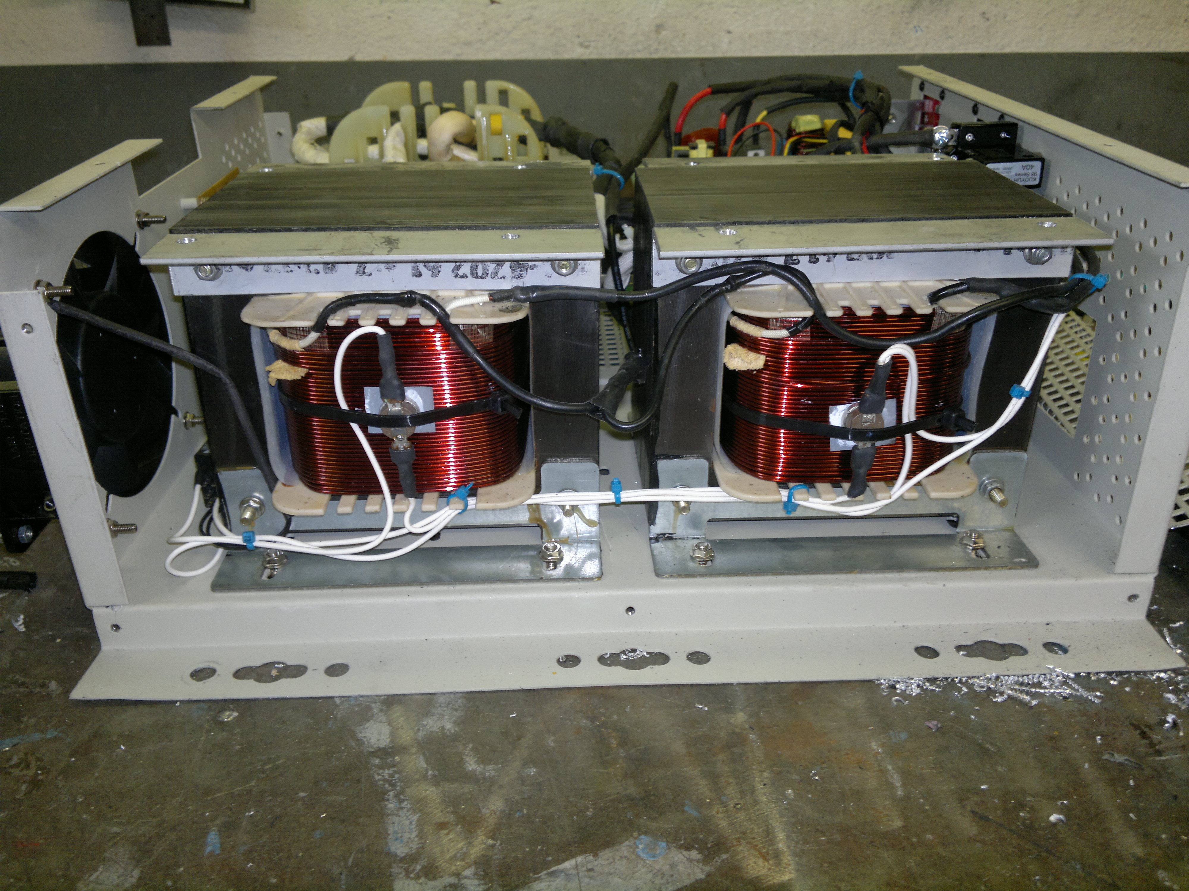

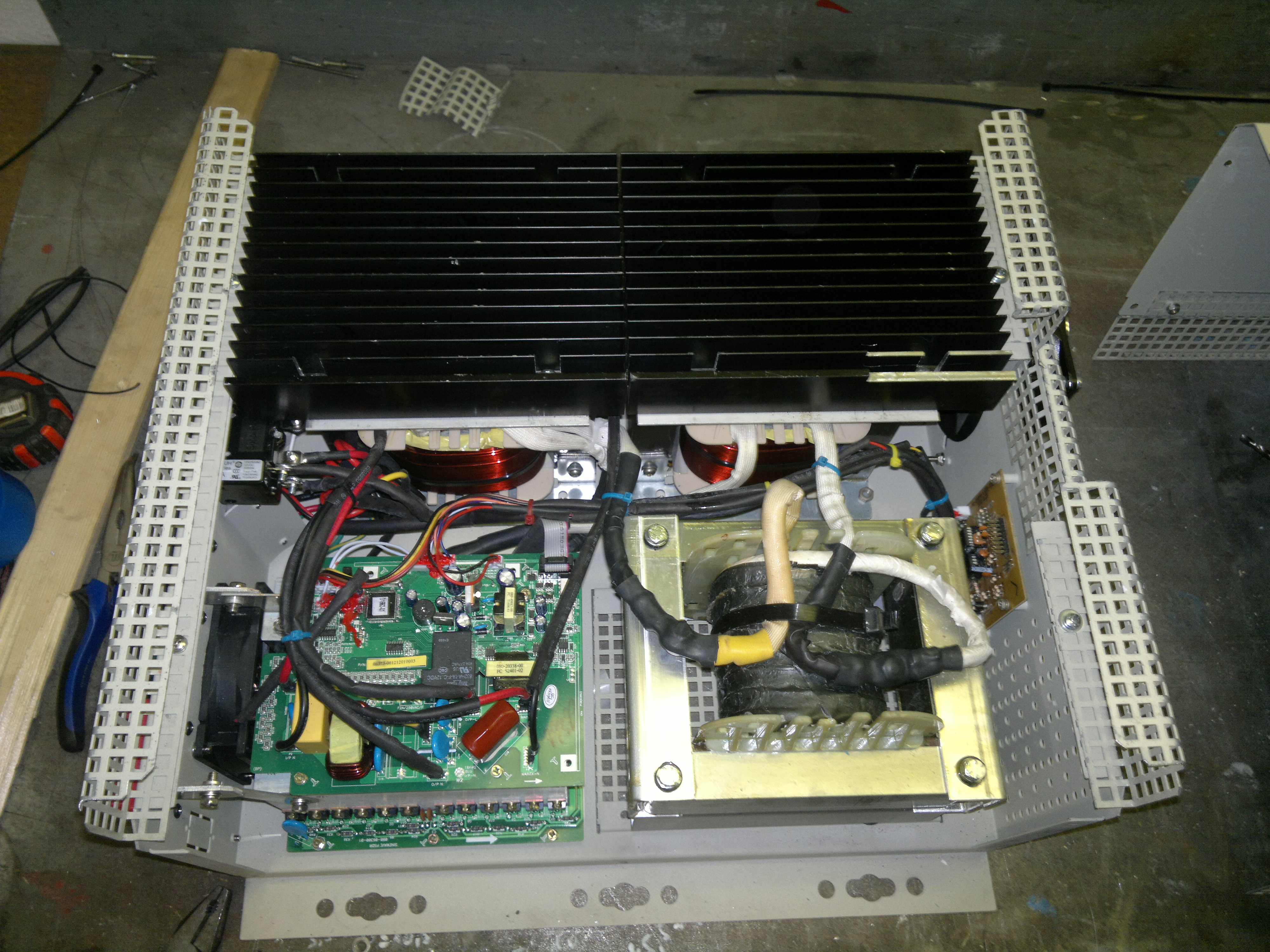

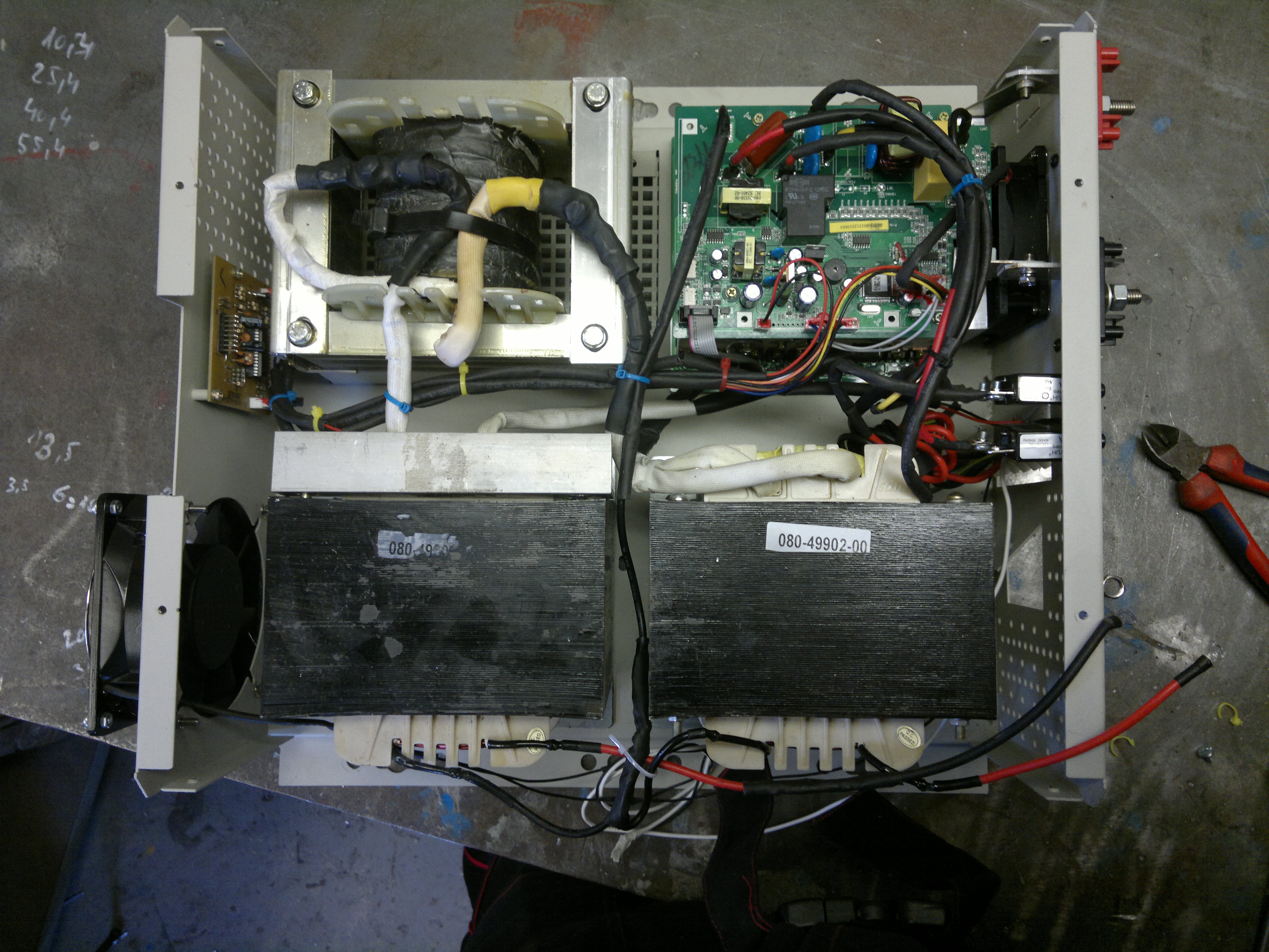

Teď slíbený popis úpravy střídače, po otevření krytu následovalo ustřihnutí ventilátoru napřímo připojeného na výstup 230V a přemístění ventilátoru ven z bedny jelikož byl prakticky z minimální mezerou namážknut na transformátor a přirozená cirkulace vzduchu byla skoro nulová. Poté jsem laboroval s různými trafy ze snahou dostat se na nižší spotřebu naprázdno, na začátku to byli cca 4A, přišly na řadu tlumivky a systémem pokus-omyl sem nasadil masivní tlumivku a zrazu spadla spotřeba na 1,7A ale při zátěži, což by byl perfektní výsledek ale tlumila až moc a při vyšší zátěži se neprotlačilo napětí na tgrafa, následovalo odmotávání závitů a po pár testech sem odmotal cca 2/3 závitů a je to je stav vyhovující, výsledek je nějakých 1,95A. Trafa (železo) se i tak hřejí naprázdno vlivem asi výřivých proudů (vinutí chladné) tak sem na jejich boky přidělal velké pasivní chladiče (stažené na přebroušené boky přes teplovodivou pastu) ateplota spadla o nějakých 10 stupňů. Následovalo nutné oddálení vrchního krytu měniče přes děrovaný plech a tím zvýšení přirozené cirkulace chladícího vzduchu. Na vinutí sem přimáčkl kontaktní termostaty nastavené na 70 stupňů apomocí pomocného rele na 230V spíná ventilátor chlazení. Blok výkonové elektronik má svůj ventilátor již automaticky interně řízen - vyhovující. Berte tento popis jako amatérský návod na úpravu měniče. Uvnitř byl původně umístěm MPPT solární nabíječ který použiji jinde a i tak musel uvolnit místo tlumivce. Hodně štěstí při úpravách, Pavel

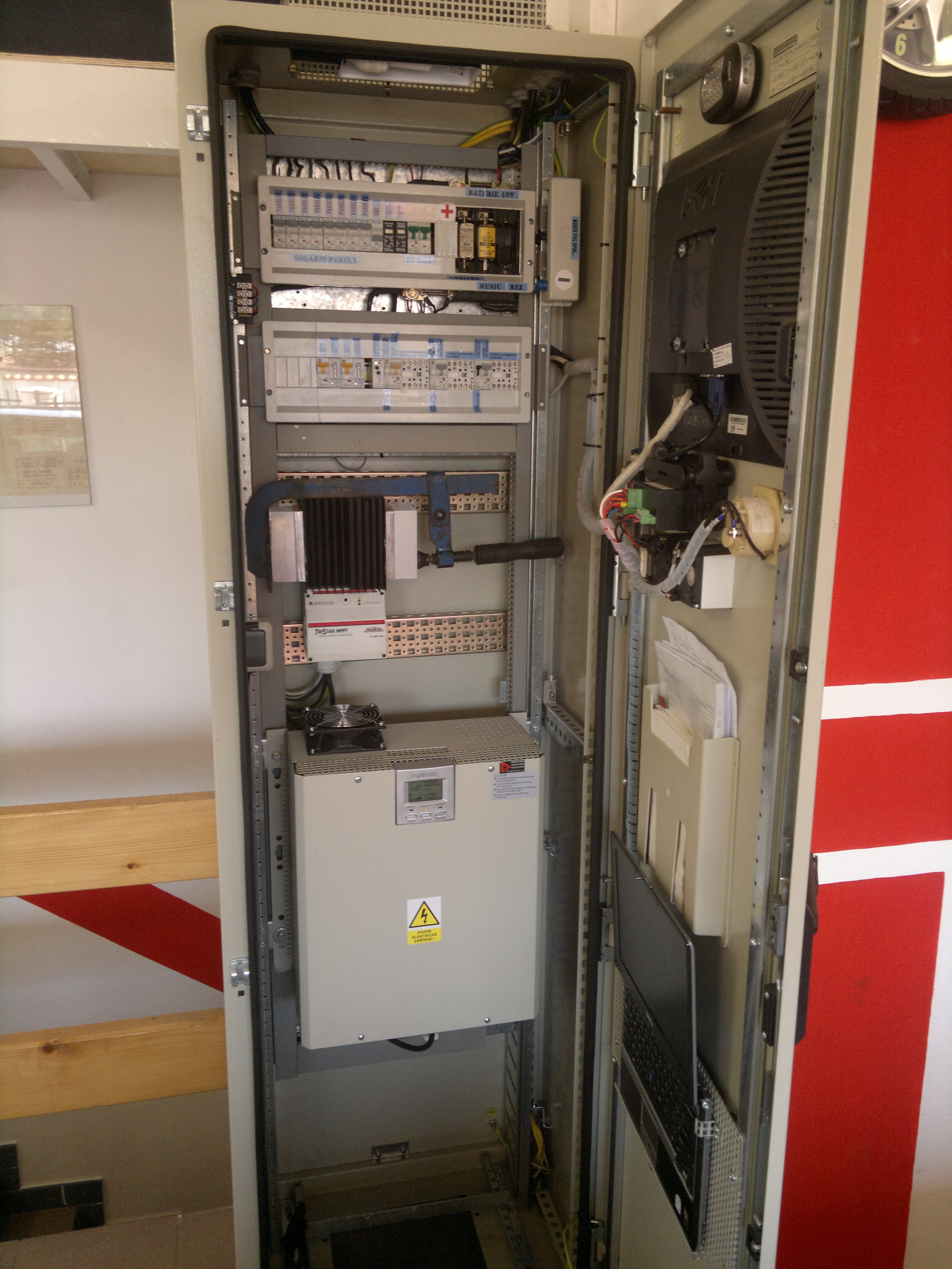

Ahoj, již sme to porovnávali v jiném vláknu ale jelikož to mam v garáži tak je tam chladněji a nemá problém se rozumně uchladit, je každou chvíly při slunečnym dni na proudovem omezení a jede kolem 60 stupňů, možná trochu více teť sem laborovat s přídavnym chladičem na něm ale slunečných dní je pomálu na výsledky, přikládám foto pokusu, chladiče přes vazelínu stažené svěrkou. Dle manuálu jede do 80 stupňů bez omezení, jinak teplota přes live-view je o deset stupňů vetší než na porvchu chladiče. Pavelkybos píše:Nepřekračuje chladič Tristaru zavřený ve skříni teplotní limit (zvlášť když musí ukočírovat takovou smečku panelů)? Já mám o tři panely méně, mám ho pověšený volně na zdi a bez přídavného ventilátoru překračoval chladič 70°C.pkougl píše:...O regulaci se stará známý TS MPPT60A ke kterému brzo přijde namontovat jednovaječné dvojče, jelikož částečně nestíhá přenést výkon panelů, je z počátku na něj připraveno místo v rozvaděči a zeje prázdnotou.

No ,když si vezmeš, že výrobce uvede maximální vstup z panelů 3200Wp, umístění na větraném místě, maximální teplotu prostředí 45°C při 100% rel. vlhkosti, maximální bezpečnou teplotu chladiče 80°C.goodbie píše:Koukám ten tri stár nebude asi to pravé ořechové
A ty na něj zavěsíš výkon panelů 5,7kWp, zavřeš ho do rozvaděčové skříně bez větrání, on si vesele pracuje na plný koule a zvládá udržovat teplotu chladiče kolem 60°C, tak si myslím, že takový výrobek není špatný a bylo by od nás nespravedlivé ho pomlouvat....

Máš určitě pravdu,v tom výkonu panelů a regulátorů,já používám jiné regulátory mají také Mppt a také 60A a z panelů v ideálním svitu jde téměř 80A a regulátor ořezává na 60A a vše jede na plno např pět hodin tak regulátor prostě nemá více jak 40 stupňů a v klidu na něm udržím ruku a nemá žádné aktivní chlazení ventilátorem.i měnič z 24v na 230V se s běžícím ventilátoren se ohřeje o málo více jak ten regulátor odhaduji tak max 50 stupňů,a rozhodně nechci pomlouvat jiné zařízení každý výrobek má určitě své pro a proti to je jasné.Pan Taum píše:No ,když si vezmeš, že výrobce uvede maximální vstup z panelů 3200Wp, umístění na větraném místě, maximální teplotu prostředí 45°C při 100% rel. vlhkosti, maximální bezpečnou teplotu chladiče 80°C.goodbie píše:Koukám ten tri stár nebude asi to pravé ořechové

Jo moc ho nešetřim, max výkon co ukázal bylo 3,6kW při eqalizaci, jinak má celkem slušné podmínky pro svoji činnos, není to na fotu vidět ale sokl rozvaděče je zezadu otevřený překrytý jen děrovanym plechem a nahoře je je to taky zvýšené z důvodu masivního proudění kominovym efektem, jen zespoda na něj částečne pouští teplo ten měnič ale na tom se taky pracuje, ty chladiče byl pokus o snížení nekritické teploty směrem dolu, až tam vrznu druhy tristat tak to bude uplně v poho.goodbie píše:Máš určitě pravdu,v tom výkonu panelů a regulátorů,já používám jiné regulátory mají také Mppt a také 60A a z panelů v ideálním svitu jde téměř 80A a regulátor ořezává na 60A a vše jede na plno např pět hodin tak regulátor prostě nemá více jak 40 stupňů a v klidu na něm udržím ruku a nemá žádné aktivní chlazení ventilátorem.i měnič z 24v na 230V se s běžícím ventilátoren se ohřeje o málo více jak ten regulátor odhaduji tak max 50 stupňů,a rozhodně nechci pomlouvat jiné zařízení každý výrobek má určitě své pro a proti to je jasné.Pan Taum píše:No ,když si vezmeš, že výrobce uvede maximální vstup z panelů 3200Wp, umístění na větraném místě, maximální teplotu prostředí 45°C při 100% rel. vlhkosti, maximální bezpečnou teplotu chladiče 80°C.goodbie píše:Koukám ten tri stár nebude asi to pravé ořechové

No skvělé, gratuluju. Ten display na rozvaděči je vážně frajeřina, to jste asi první

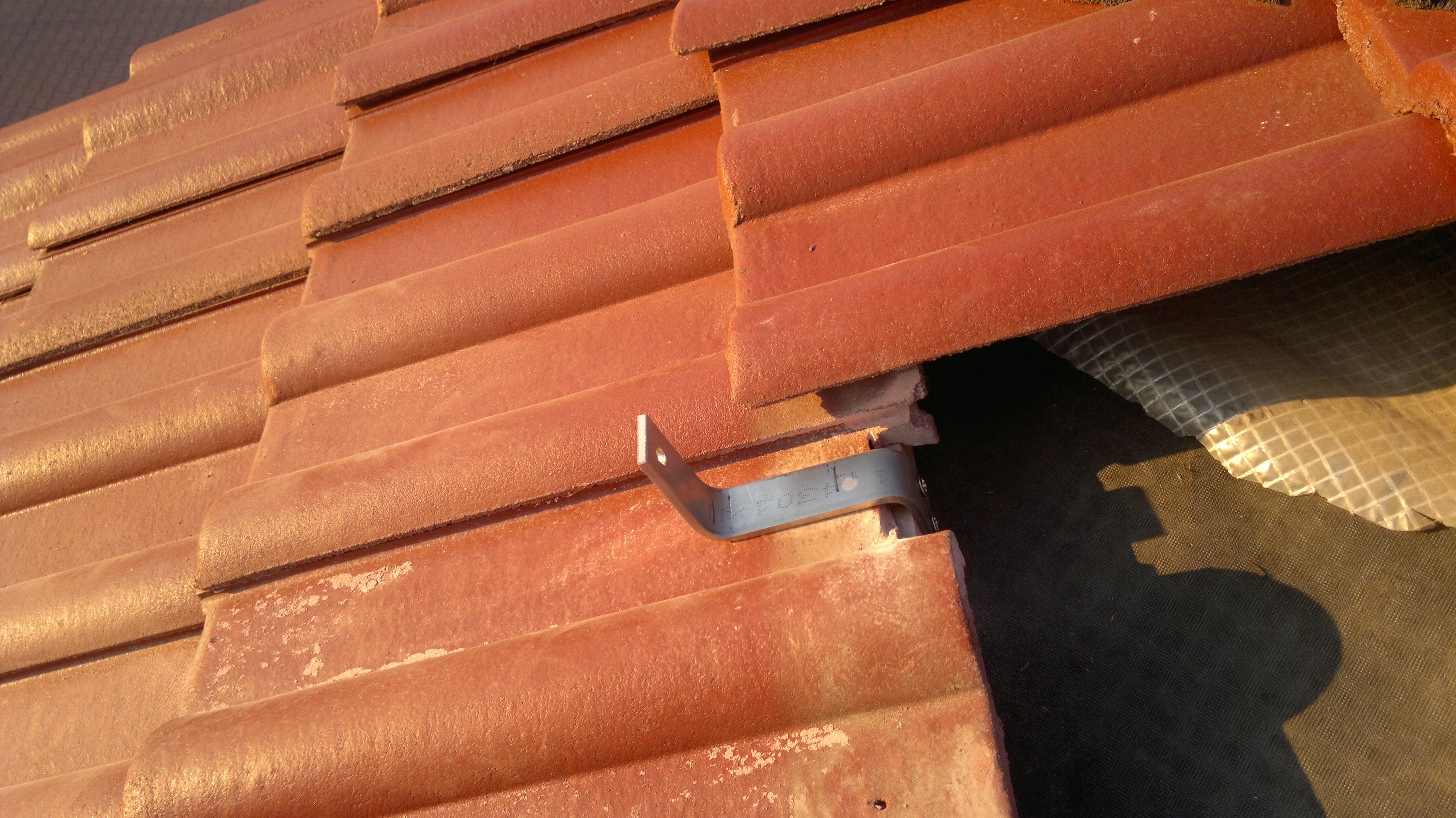

Taky mám 20ks po 40cm délky stejné nerez pásoviny ze šrotu, ale teda nevím jak to naohýbat, aby byly háky zhruba stejné a lícovala spodní rovina háku s horní. Dá se to ve svěráku? MYslím, že se na to vyprdnu a koupím origo pozink háky za 100kč jedenpkougl píše:, háky sem dem dělal z nerezové pasoviny 30*5

Jasně dá se to udělat ve svěráku, je dobrý si na to udělat takovou ohýbací páku aby to člověk nemusel ohybat kladivem, to by ses utlouk, páka systém "silnostěný placatý jekl" dlouhý aspoň 50cm z dutinou cca 6mm nasadit na plocháč ve svěráku a pohodlně ohnout, úhel si musíš vyzkoušet, není to pravý úhel ale méně, dávám foto jak sem to zbastlil, některé nosné jekly na střešema od zhora dolů tak mam i svařené háky pro montaáž křižmo z latěmi, člověk si s tim nesmí dělat moc hlavu. Pavelrob.brno píše:Taky mám 20ks po 40cm délky stejné nerez pásoviny ze šrotu, ale teda nevím jak to naohýbat, aby byly háky zhruba stejné a lícovala spodní rovina háku s horní. Dá se to ve svěráku? MYslím, že se na to vyprdnu a koupím origo pozink háky za 100kč jedenpkougl píše:, háky sem dem dělal z nerezové pasoviny 30*5
