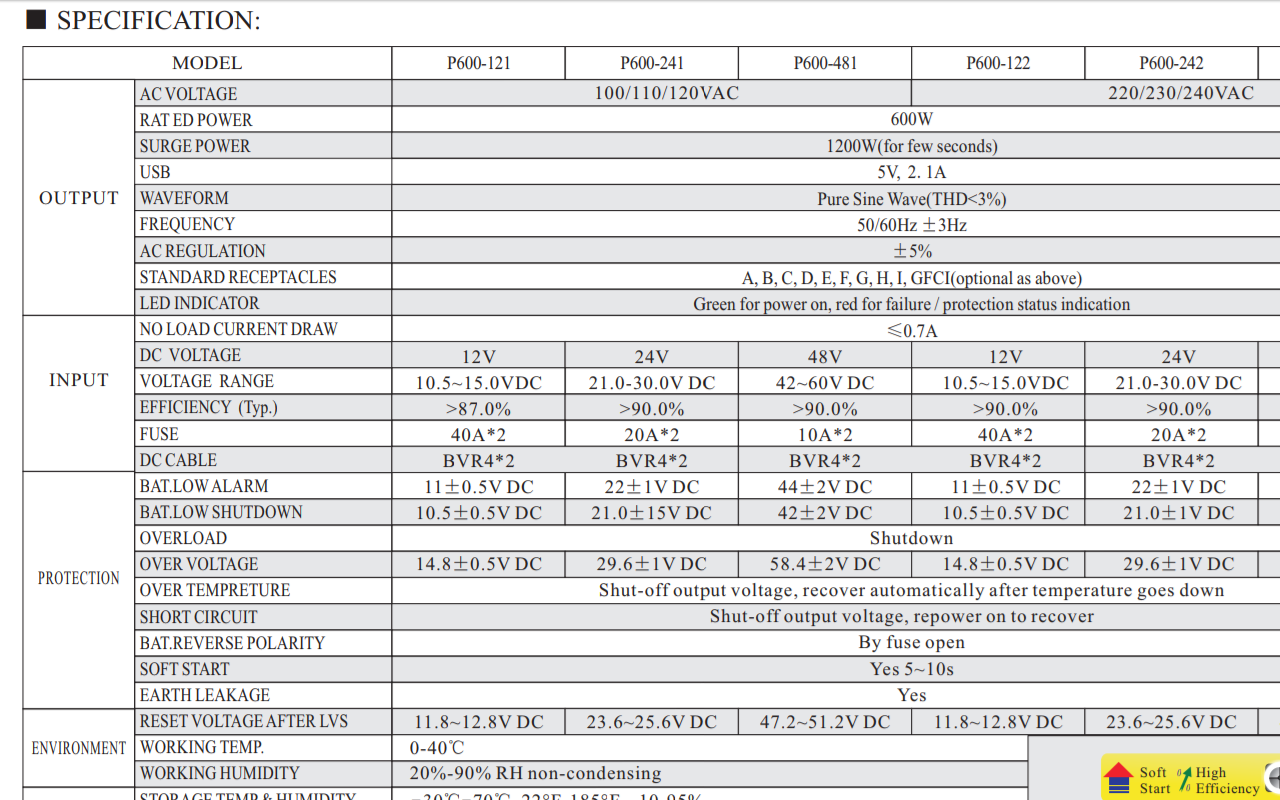

Taková Carspa ani neuvádí kolik žere "na prázdno", tvrdí že má účinnost >90%...
https://www.carspa.cc/upload/1c/202305/ ... ations.pdf
Doufám, že sis to změřil a ne že máš jen takovou víru.

V tom odkazu je psané 0,7A, tak nevím, zda je to správně.

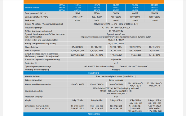

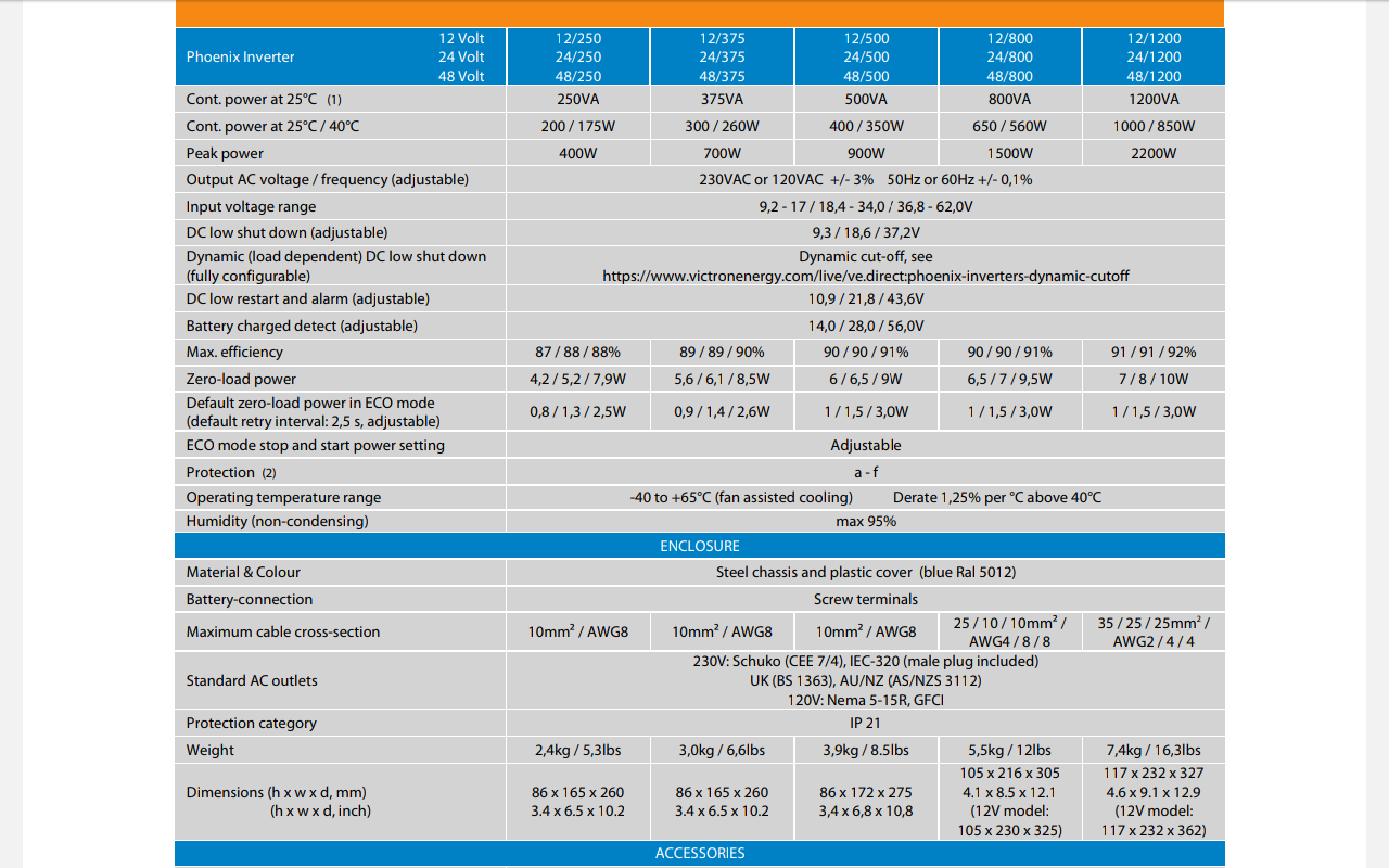

0.7A * 24V (mají to tam uvedené jak pro 12V tak pro 24V, což mi ukazuje, že je to tak akorát na vytření)FRSO píše:V tom odkazu je psané 0,7A, tak nevím, zda je to správně.
je 16.8W, to ten Victron 1200 uvádí 10W
Nevím nevím, ale asi to má chatař změřené.

Psal jsem, že se mi to nezdá, Victron mám změřený, bral naprázdno cca 0,4A při 25V. Ten EP 24/2000W na odkazu bere cca 0,85A.PetaJoule píše:0.7A * 24V (mají to tam uvedené jak pro 12V tak pro 24V, což mi ukazuje, že je to tak akorát na vytření)FRSO píše:V tom odkazu je psané 0,7A, tak nevím, zda je to správně.
