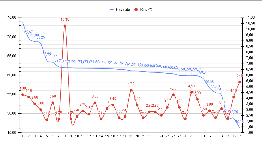

Kapacitní test LiFePO4 WINSTON TSWB-LYP60AHA provoz >=11 let
Kapacitní test LiFePO4 článků WINSTON TSWB-LYP60AHA 60Ah ukazuje, že po 11 letech provozu si většina článků udržuje kapacitu kolem nominálních 60 Ah, přičemž některé dosahují až 123 % nominálu. Měření vnitřního odporu naznačuje jeho závislost na kapacitě, ale s vysokou volatilitou hodnot. Pokles kapacity je odhadován na přibližně 20 % za 10 let, přičemž změna vnitřního odporu před a po nabití může indikovat stav článků. Propojování článků s podobnou kapacitou a vnitřním odporem je doporučováno pro optimalizaci baterie.

Řekl bych, že jsem si vzpomněl na "laborky" ve škole. Závěr zní = ASI neprůkazné. Protože test vnitřního odporu na testeru 2 jde relativně rychle, projel jsem všechny články ještě jednou. Výsledek = bohužel bez jakéhokoliv trendu, který by něco znamenal. Jestli měří špatně tester 1 nebo tester 2, nebo je tam jiná závislost netuším.

Ivo12s píše:"Cvičení se nám líbilo, těšíme se na další.
Já se domnívám, že vnitřní odpor neindikuje kapacitu (ta se musí zjistit na tvrdo vybíjecím testem), ale jakost baterie dodat vysoký výkon. T.j. neuvidíš korelaci s kWh ale s kW.

No teoreticky by tam mohla být závislost toho, jak se mění kapacita s vybíjecím proudem.
Co jsem zkoušel loni vybíjet staré LiFePo ze skůtru, tak při 1A a při 5A byly některé články fest rozjeté, ve zjištěné kapacitě. Zkusím tu tabulku někde najít, protože jsem jim potom měřákem 14 měřil i odpor a snad si to zapsal.
Tj. třeba když měřák 1 naměří větší odpor, tak se z toho může usoudit, že při testu na více A při zátěži bude ta kapacita poněkud horší než při 1 A.
Na ty labiny a protokoly a závěry jsem si vzpomněl z průmyslovky též

Někde jsem to na začátku v tomhle vláknu už psal - na jednu paralelní baterii Winston článků mám maximální odběr něco kolem 10,5A = 0,18C. A měnič mám s maximem 5kW, takže ten test vnitřního odporu na 20A znamená text na moje maximum.
Ve vztahu k základní otázce tohoto vlákna = Paralelní spojení dvou článků s kapacitou na opačném konci spektra dává smysl. Max. rozdíl mezi články je 2,3 mOhm. Vzhledem k mému Imax= 20A mi tedy vychází U=I*R, tedy 20*2,3/1000 = 0,046V jako rozdílový úbytek napětí na vnitřním odporu a to ještě budou ty dva články/odpory paralelně, proud se tedy rozdělí.
Historicky jsem kapacitu testovat pomocí ocelového lanka jako odporová zátěž. Až zase bude chvilka, zkusím totéž lanko na Testeru EBC-A40L a uvidíme jestli měří správně. Pokud ano, zůstanu u navržené strategie = dominantní pro paralelní spojování článků je jejich kapacita.
