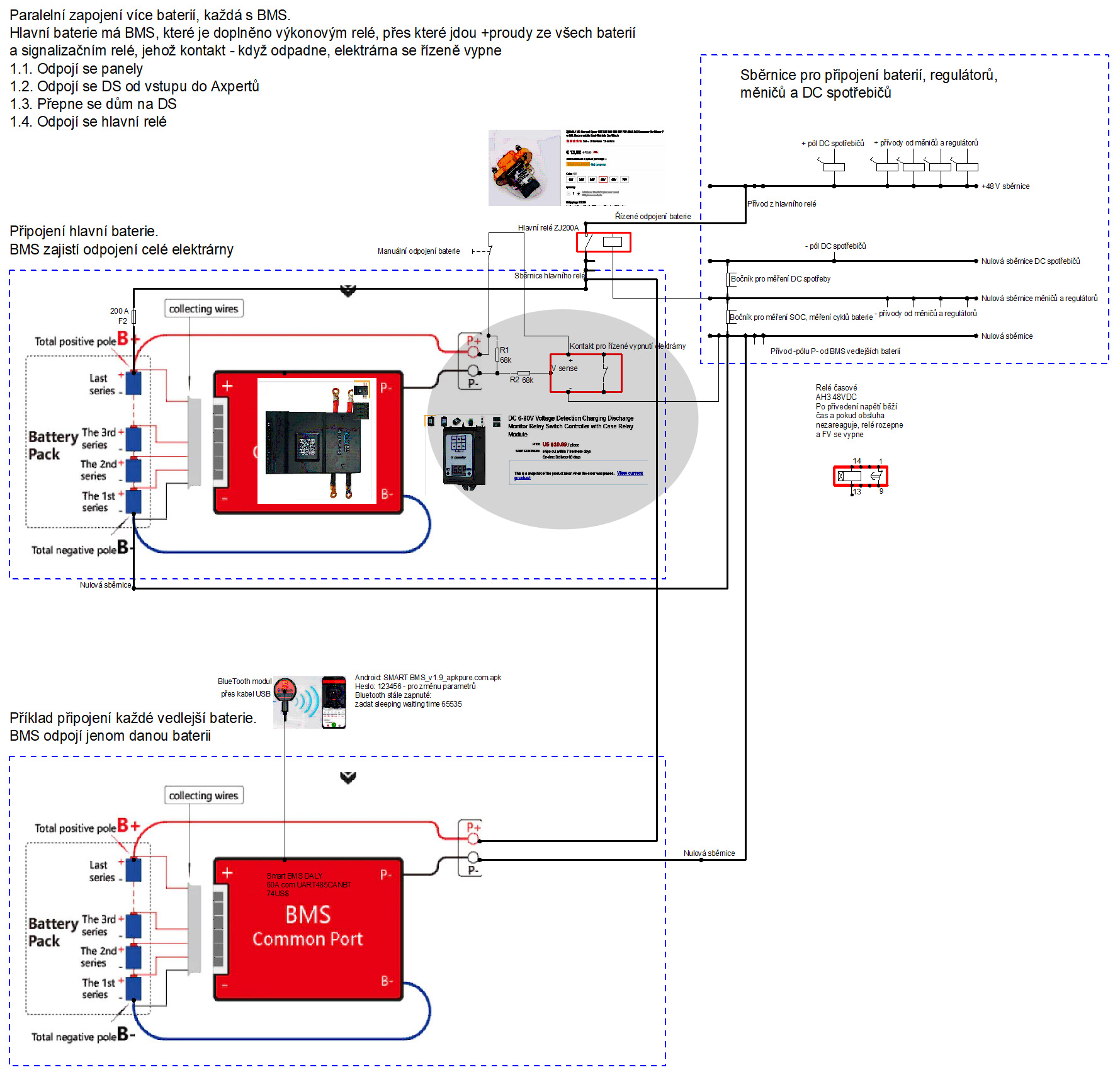

Přes tu BMS žádný proud neteče, P- je odpojené, chci jí využívat pouze na měření napětí na článcích.
Zkusil jsem jí tedy propojit přes rezistor 68k na +pól baterie jak to má rva (https://forum.mypower.cz/download/file. ... &mode=view) a stále se k ní nepřipojím.

Mám ty BMSky 2 a jak jsem je prohazoval mezi sebou, tak se evidentně vypnuly. Já je sice zkoušel zase zapnout, ale můj, ani způsob podle rva nefungoval. Nakonec jsem našel na internetu další metodu a zapnul je pomocí multimetru přepnutého na diodový test. Mám pocit, že jsem dal +multimetru se na B- a + multimetru na P-. Asi by to šlo i způsobem jak psal rva, ale zřejmě jsem tam připojil malé napětí (cca 5V), multimetr má zřejmě více.
Všem zúčastněným děkuju za rady.
