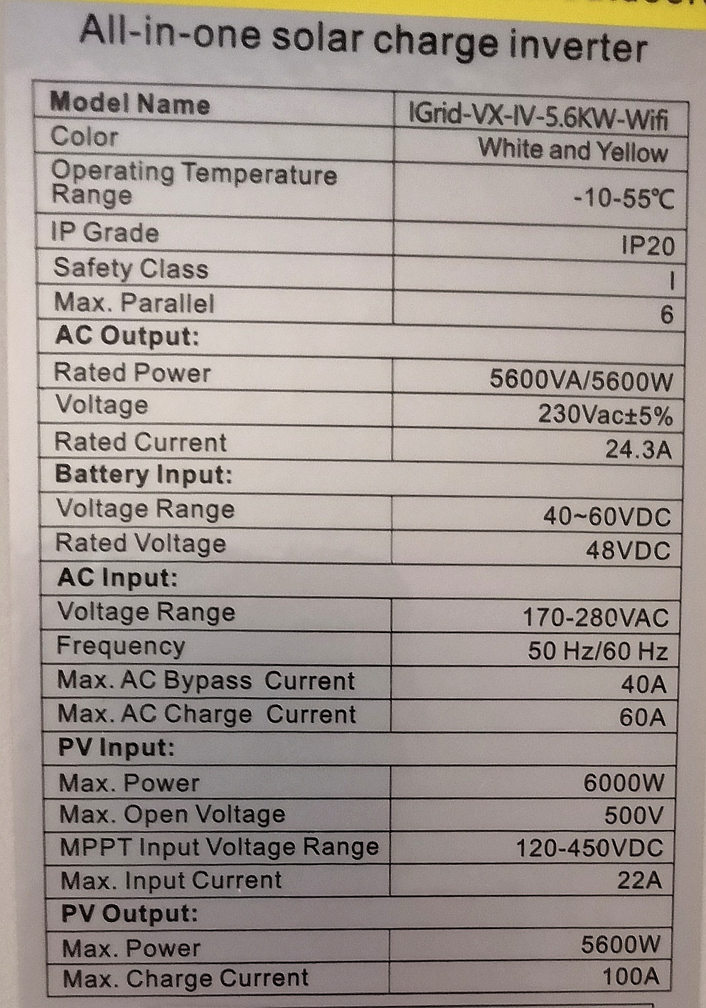

- mpro
- Příspěvky: 42
- Registrován: úte kvě 31, 2016 2:11 pm
- Lokalita: Jižní morava
- Výkon panelů [Wp]: 1000/nové 4100
- Kapacita baterie [kWh]: 3
- Lokalita:Jižní moravaVýkon panelů [Wp]:1000/nové 4100 Kapacita baterie [kWh]:3
Re: může Easun igrid vx iv 5.6kW jet v ostrovu?
Posílám štítek. Co bych tam měl najít ? Mppt je 100A.Soban píše:Záleží jaký je tam mppt, prozkoumej štítek.
Ostrov: EASUN IGrid VX IV 5.6kW @48V; 12 x 410Wp SunTech; 15,3kWh EVE baterie 16x280Ah, JK BMS 200A
(předchozí MUST PV18-2K HM,3KVA/2.4KW, 24V, 40A MPPT; 4x255Wp Benq panely, olovo 24V 170Ah)
micro elektrárna EPEVER 4210A @ 24V, 4 x 55Wp amorf, pro DC spotřebiče stále jede - byl to první pokus
- Příspěvky: 7493
- Reputace:1076
MPPT nemáš 100 A, ale 22 A. Tj. z panelů si nevezmeš víc jak 22 A. Nemáš napsané, co přesně za panely máš, kolik umí napětí/proud.
Proud 100 A je až "nabíječky" do baterky. A ten se samozřejmě přizpůsobí dle výkonu panelů.
- Kostěj
- Příspěvky: 1004
- Reputace:143
- Lokalita: Dobrovicko
- Systémové napětí: ~60 V
- Výkon panelů [Wp]: 9200
- Kapacita baterie [kWh]: 34
A v položce 2 je nastaveno kolik? Tam je max. nabíjecí proud ze slunce a ze sítě dohromady a je tam default 60A. Pokud se to tam nechá, pak v položce 07 logicky nejde nastavit víc než 60A.mpro píše:No protože jsem nedokázal nastavit v 07 více jak 60A a má to jít až do 100A.
- Příspěvky: 4724
- Reputace:316
Dle štítku tam mppt do baterky může dát až 100A a nabíječka ze sítě max 60A.
Takže nastavuješ asi špatné položky.....
Správný návod jsem nenašel takže víc neporadím......
Nebo lépe řečeno tam u položky 07 není proud ale jiné nastavení....

manuál zde - přesně tento je přiložen i v krabici: https://drive.google.com/file/d/1_5JEgj ... VWutz/view
Položky nastavuji správně ale nemůžu více a nevím proč.
u 07 je najednou 80A ale další krok je 0 (jde to po 5ti takže 70,75,80, 0 a 5,.....
07=80 (nejde víc)
28=20
36=80 (nejde víc)
