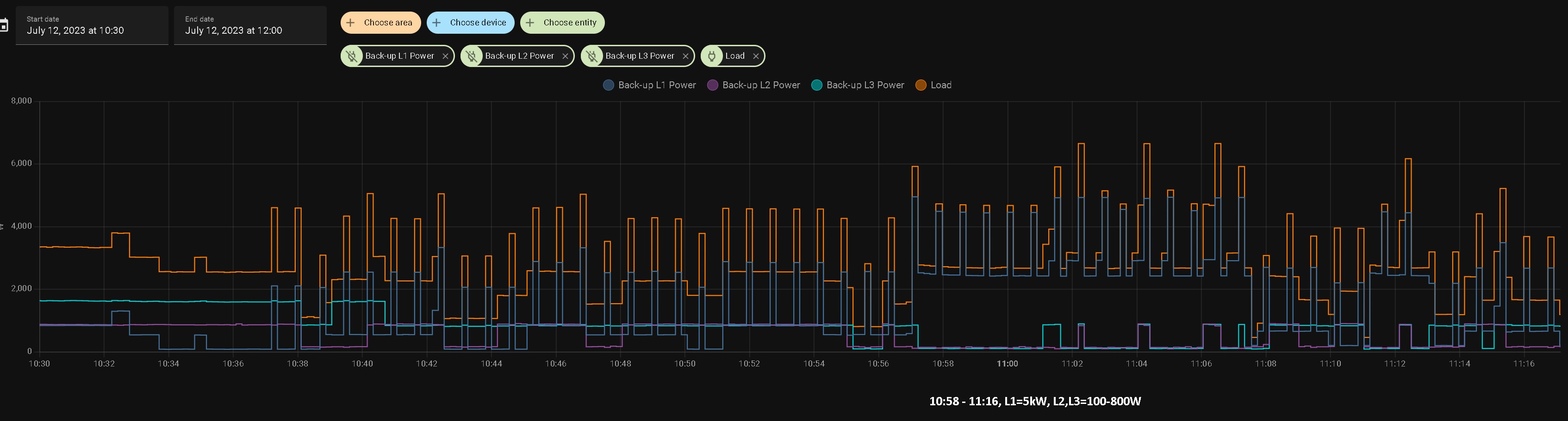

Back-up shodí motory (centr. vysavač) při náběhu - řeší softstart. Někdy taky silný zdroj PC (opět řeší softstart).
Odporové zátěže nedělají problém. Nesymetrie také není problém, viz. dnešní křivka (obrázek). Pokud zátěž nepřekročí cca. 8kW na fázi, nebo celkově 9,5kW, tak back-up drží. Dobré je chladit větráky, pasivní radiátor je nedostačující.
Každopádně musí být za zadkem distributor. Lze vyřešit souběh, aby to bylo skoro ostrovní, ale to by vyžadovalo dost předrátování, nebo řízení. To se zatím nevyplatí. Uvidíme jak budou stoupat stálé platy.
