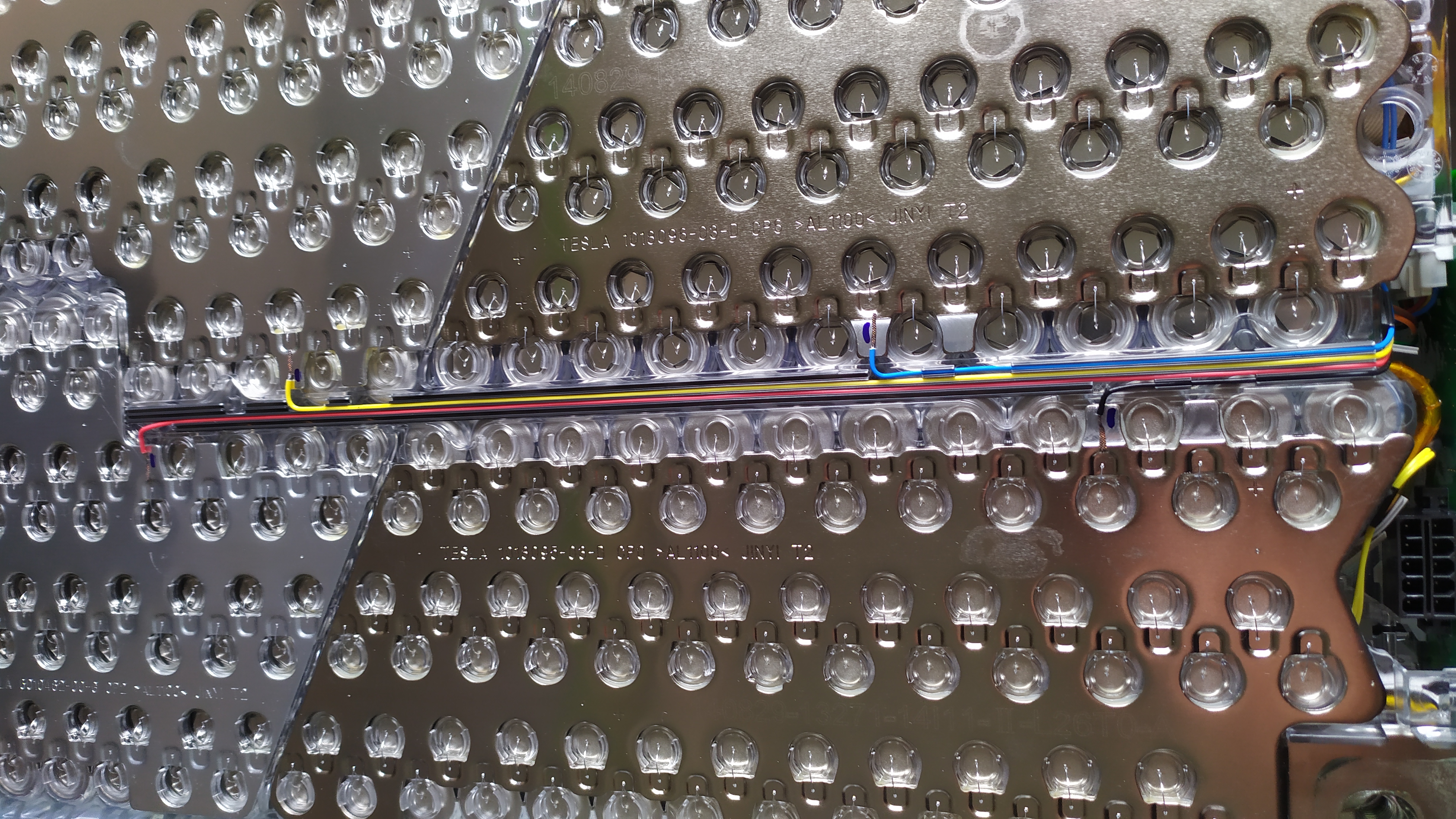

Prostě u 18650 musí být u každého pojistka! (Drátek přes který je to propojeno.) Kdo to tak má?
A i BMS když zjistí že nějaký článek má podpětí tak odpojí baterku a přes vadný článek nepoteče proud, takže se nebude podporovat to vnitřní hoření a teoreticky to můžou okolní ustát - záleží na konstrukci.
- Dagus
- Příspěvky: 2245
- Reputace:242
Re: Požár zlín FVE kdo pak ?
Tesla to tak měla dle nějakých rozborek.Soban píše:Prostě u 18650 musí být u každého pojistka! (Drátek přes který je to propojeno.) Kdo to tak má?
je to takDagus píše:Tesla to tak měla dle nějakých rozborek.Soban píše:Prostě u 18650 musí být u každého pojistka! (Drátek přes který je to propojeno.) Kdo to tak má?
3,42kWp východ, 6,84kWp západ, 7,56kWp jih Amerisolar, Victron Smartsolar 1x150/70 + 2x150/100 -Tr VE.Can, 3x Victron Multiplus I 48/5000, BMV 700, Cerbo GX, Baterie 64kWh LiFePO4, ET340, ostrovní režim s možností přepnutí na síť, spuštěno 27.4.2020, Wall box smart EVSE + Victron EVCS, Tesla Y.
- Příspěvky: 4726
- Reputace:316
Ano origo baterky to mají - jsem myslel kdo to tak má u FVE co si to skládá.....
Já to takhle mám u všech 18650 složenin. Ale i t atesla několikrát zahořela, takže to není všelék. Li-ion mám jenom v dopravních prostředcích, v systému jenom lifepo4. Ale na druhou stranu, když to sečtu, tak v těch přibližovadlech mám dohromady skoro 10kWh...

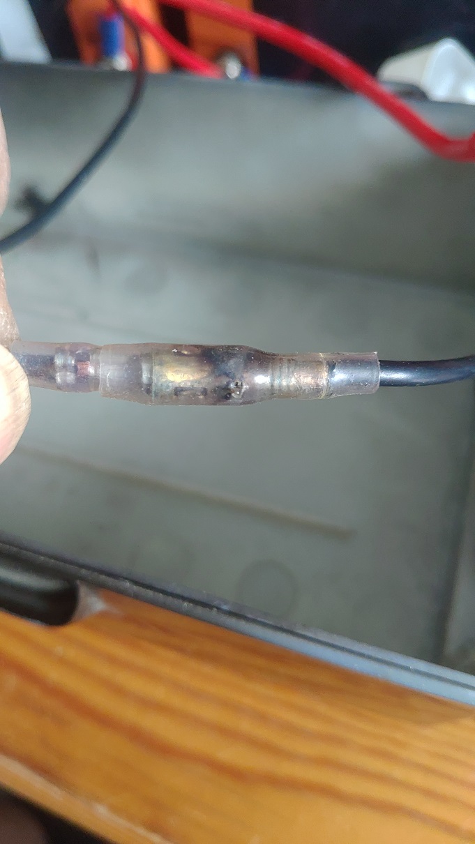

Nedávno jsem opravoval nabíjení na baterce elektrokola. Uvnitř pospojované články bez jakékoli ochrany pochybnými spoji, které vypadali všechny stejně jako na obrázku a napájecí konektor byl odpálen úplně.
Pak se nedivme, že to hoří.
- Příspěvky: 5181
- Reputace:1037
Udržuji několik elektrokol. Toto spojení motorku s baterií je u všech. Funguje to, ale stejně jako propojovací "kablíky" se mi i toto zdá celkem nedostatečné.
Jj přijde vlhkost, zvýší se přechoďák a už to pod zátěží hoří.
