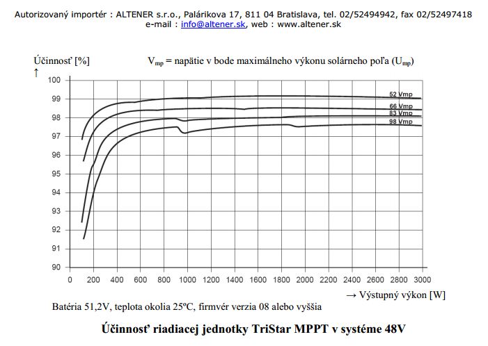

MPPT Morningstar Tristar 60A už mám na cestě a proto dotaz:
Mám 12 panelů po 240 Wp a systém 48V.Co je pro MPPT výhodnější-zapojit 3 seriově do 4 paralelních větví,nebo vždy 2 seriově do 6 paralelních větví?Nebo to je u MPPT jedno,a účinnost je stejná??

Jestli zapojíš 4x po 3 panelech nebo 6x po 2 panelech je u MPPT téměř jedno rozdíly budou jen v jednotkách procent.
Vyšší napětí u 4x3 je lepší, protože má nižší ztráty u delšího vedení od panelů a stačí nižší průřez kabeláže. O nějaké procento bude nižší účinnost (bude víc hřát) regulár, kvůli transformaci 90V na nabíjecích 55V.
U 2x6 bude téct kabely vyšší proud a v případě delšího vedení můžou být znatelné ztráty. Ztráty v regulátoru budou zase minimální pokud v zátěži budeme mít cca 60V a nabíjet na 56.
Co je lepší, záleží jak pro koho, já bych zvolil 4x3

Rozdiel v ucinnosti nie je nejak priepastny, u vacsich vzdialenosti panelov od regulatora neni co riesit... jednoznacne vyssie napatie.

Záleží na tom, jaký mají panely teplotní koeficient a zda budou mít v letních vedrech dostatečné napětí na nabíjení baterií (nutno odečíst úbytky na odpojovačích, na vedení a něco musí zůstat na Tristar) Také záleží na způsobu montáže panelů (zda bude dodržena cca 15cm mezera pod panelem na dostatečné chlazení) a na typu baterií (jaké bude maximální nabíjecí napětí). Pokud napětí panelu v bodě maximálního výkonu pro reálnou maximální teplotu ponížené o všechny úbytky při maximálním výkonu bude vyšší než maximální nabíjecí napětí, je energeticky výhodnější zapojení panelů po párech než po trojicích. Investičně to bude vždy dražší (větší délky vodičů, více konektorů, více odpojovačů, větší rozvaděč). Tristar má tím vyšší účinnost, čím je napětí baterií blíže k napětí panelů v bodě maximálního výkonu. Při zapojení po dvojicích se délka kabeláže zvyšuje, proud zůstává stejný jako pro trojice. To znamená, že ztráty se při zachování průřezu vodičů v kabeláži pro dvojice zvyšují.
Celkové srovnání ztrát je tedy závislé na délce kabeláže, průřezech vodičů a dalších parametrech, které je nutno detailně vyhodnotit pro danou instalaci, aby bylo možno posoudit, zda jsou dvojice nebo trojice výhodnější.
