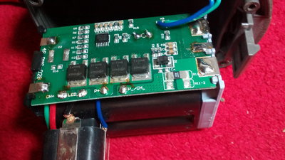

Já přemýšlím o 4x LI-ION 18650 do moto Jawa 350 Style (bez startéru).
4x LI-ION 18650 z NTB baterky
Balancer nějakej číňan za 3˘dollary
Moc s ní nejezdím asi tak 200Km/r
Mam par dotzů:
Co se stane, když balancer odpojí nabíjení za provozu?
Bude stačit 2000mAh (má bejt 5Ah)?
Mám se o to pokusit a nebo se na to vyprdnout a koupit olovo?
Mam par dotzů:

Asi bych se na to vykašlal, baterky pojdou spíš na věk, lepší bude zkontrolovat dobíjení, jestli funguje jak má, u moto bez startéru vydrží obyč aku 5-7 let, pokud je mu dopřáno něco málo péče typu dobití po sezóně a cca jednou během zimy a na začátku sezóny.

Jezdil jsem 13 let závodně enduro a crosscountry a pár motorek se startérem a baterkou jsem měl,včetně li-ion baterky.Především ,nikdy nebyla baterka v mrazu a sem tam jsem ji nabíjel zvlášť mimo moto.Já ji tam měl kvůli gramům motorky,oproti olovu celkem rozdíl.U té Jawy netuším jaké je dobíjení u těch modernějších to neplechu nedělalo.Pokud si ji budeš dělat tak není co řešit,ale pokud kupovat,tak z toho obchody udělaly hit za nemalý peníz.

Všechno vlastně mám, baterka z akučky se čtyřmi clánky.
