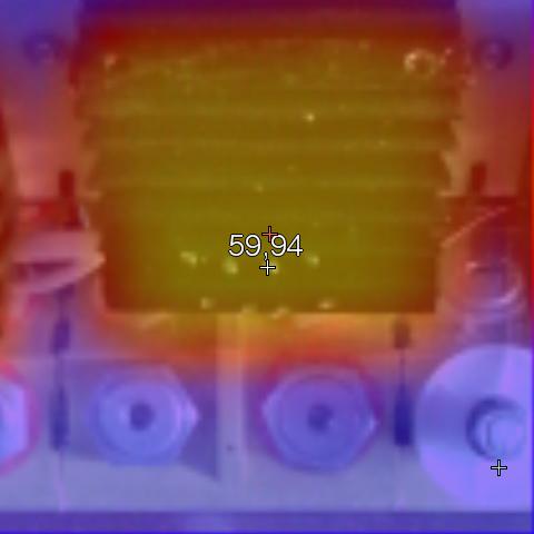

Tiež som konečne (po skoro piatich mesiacoch) od včera dobitý. :fuuu: No a dnes o 11:00 full opäť. Je príjemnejšie riešiť čo s prebytkami, ako riešiť ako prežiť noc s minimom, čo nasvietilo.
Trochu na tému teploty:
Aj ja som mal 60°C, no na balancéri :lol:
chladič balancéra
chladič balancéra

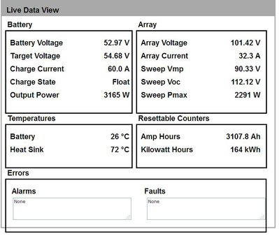

Při nastavení proudového omezení na 60A se začne proud omezovat až když Live Data View zobrazuje hodnotu 60,5A (protože ukazuje o nějaké drobné více, než je skutečný proud). Ve stavu na snímku https://forum.mypower.cz/download/file.php?id=977&t=1 je skutečná hodnota proudu něco málo přes 58A, čili ještě pod hodnotou proudového omezení. Při dosažení hodnoty proudového omezení se vypisuje Warning: Current limit

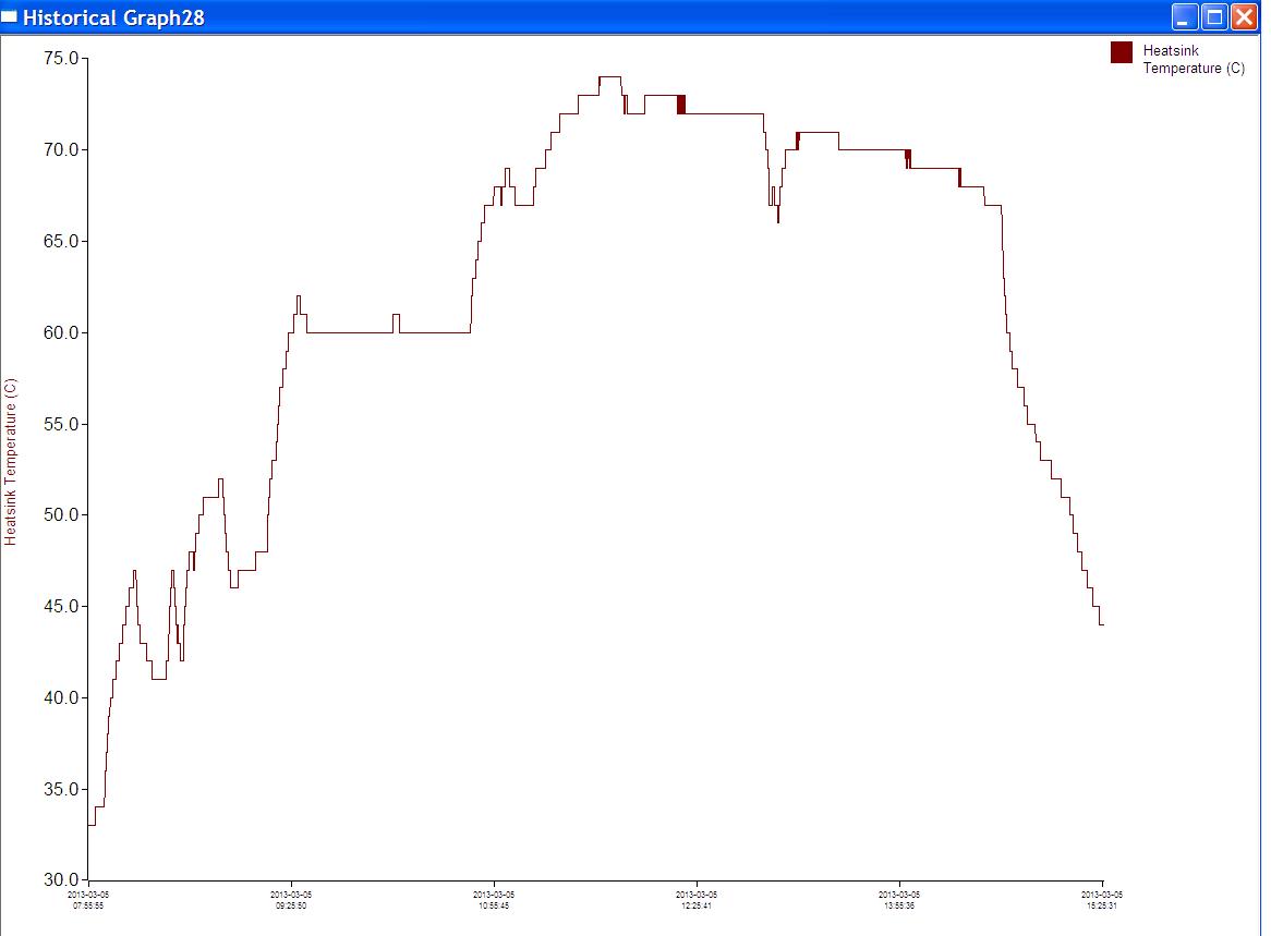

edit: Taky jsem dnes logoval teplotu chladiče: při okolní teplotě kolem 26°C a vstupním napětí kolem 100V byl tento průběh teploty

Re: Provozní teploty Tristar MPPT60
Nový příspěvek od kybos »
Tak to vidím tak, že hlavní rozdíl je v okolní teplotě (26°C) a vyšším napětí na panelech u mého systému (102-110V), jelikož pracují nad hodnotou Vmp. Doufám, že až stringy rozdělím na dva tristary, teploty se výrazně sníží. Dlouhodobě by to tristar takhle asi nevydržel.
