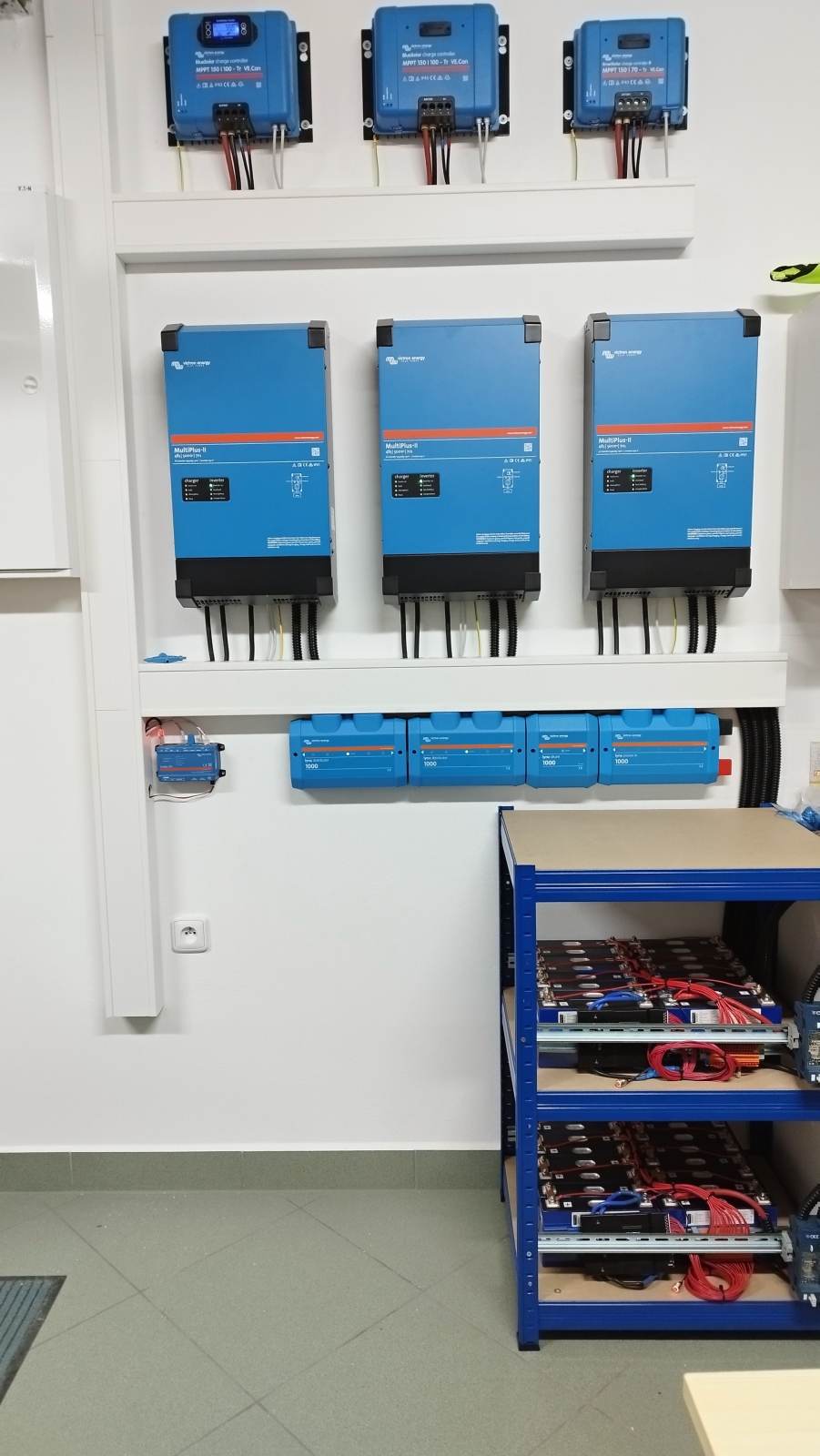

9,8kW hybridní FVE, 3x MultiPlus II
Hybridní FVE o výkonu 9,8 kW využívá 24 panelů Canadian Solar 410Wp a tři Victron MultiPlus II měniče 5000VA. Systém je doplněn o dvě LiFePO4 baterie 48V s kapacitou 6,8 kWh každá a řízen pomocí Cerbo GX s VRM. Instalace zahrnuje MPPT regulátory a distribuční systém Victron Lynx, přičemž řešení připojení do distribuční sítě zohledňuje omezení PDS na jednofázové připojení.

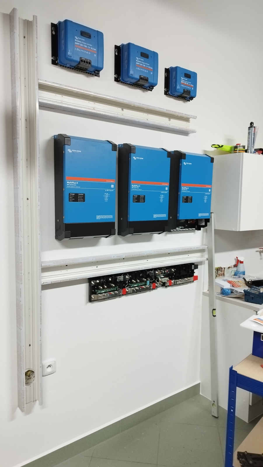

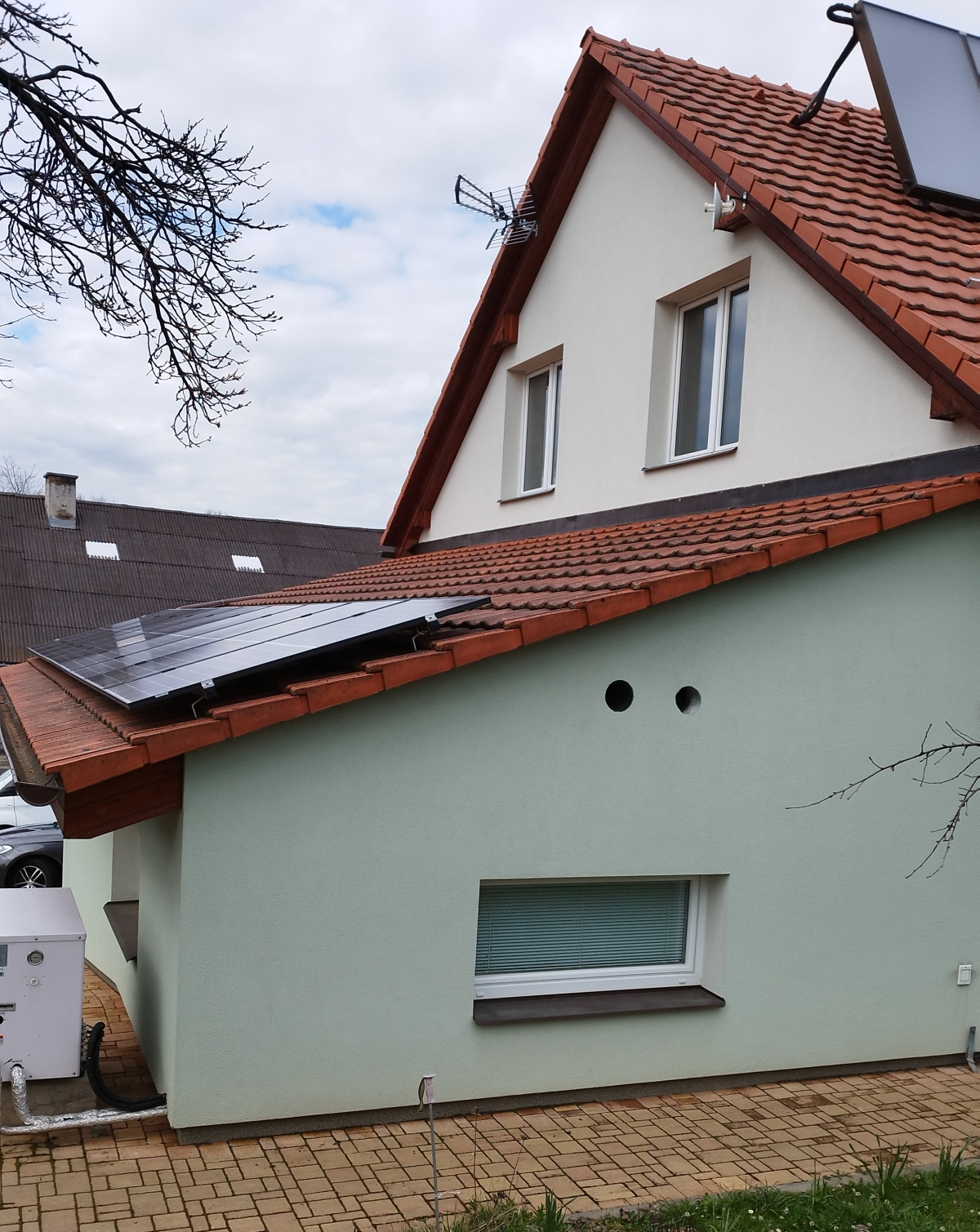

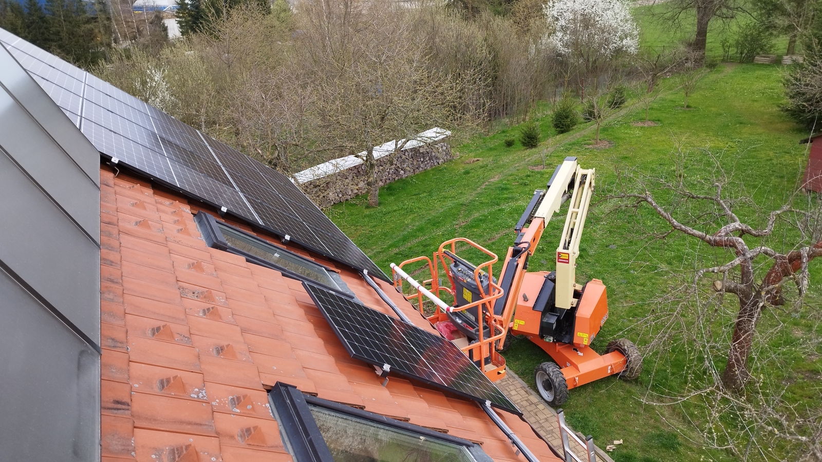

O víkendu přálo počasí a tak započala montáž panelů - první pole panelů na střeše garáže (směr ZJZ) je hotové. A také se začala rýsovat strojovna:

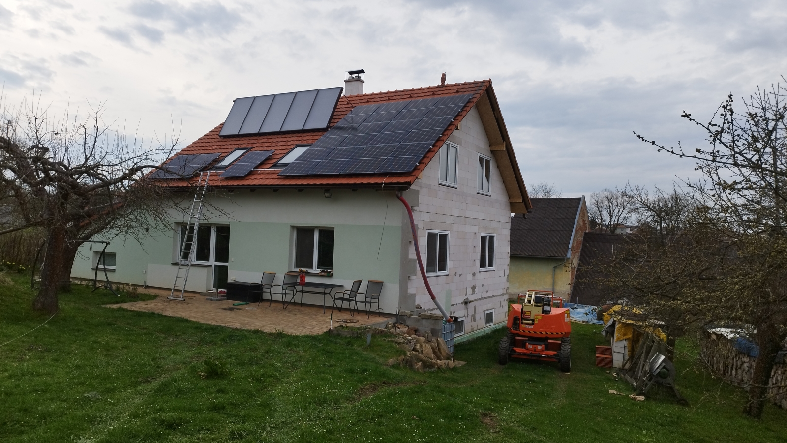

Re: 9,8kW hybridní FVE, 3x MultiPlus II

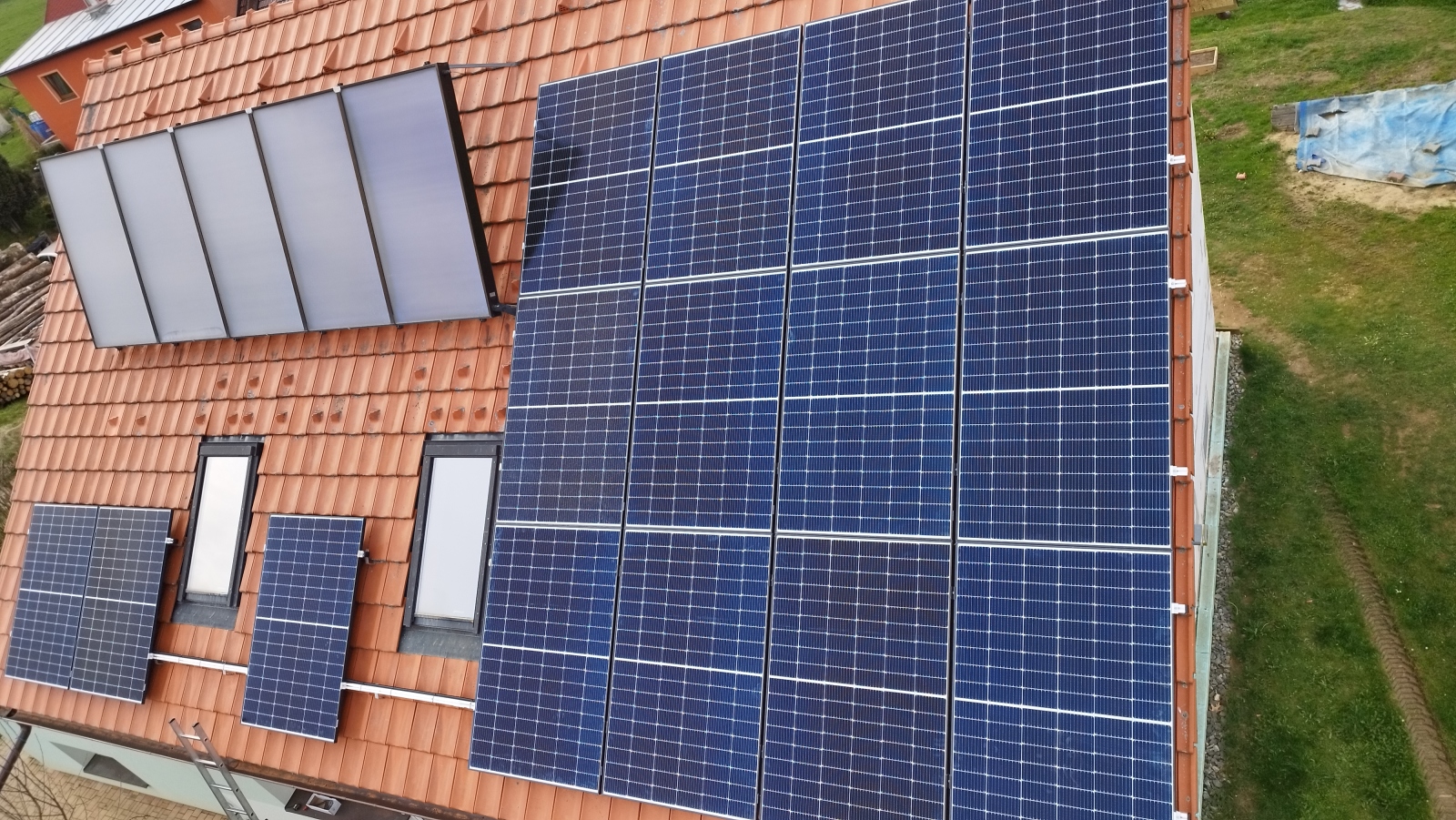

Minulý víkend provedena montáž zbývajících 15ks panelů - na pohodu s výpomocí plošiny.

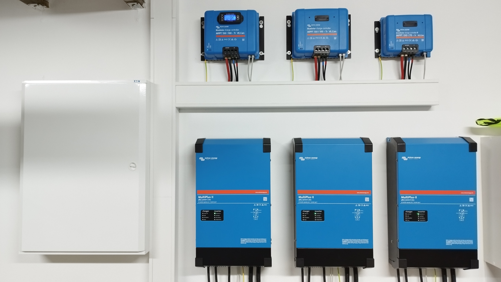

Na prvních 9ks (3s3p) panelů jsem zahájil zkušební provoz. Docela mile mě překvapilo, že z nich lezou stovky watíků prakticky od 6 do 20 hodin. A taky ikdyž prší
Zatím jsem jel na jeden MultiPlus v nastavení "dedicated ignore ac input" a na AC out 1 jsem připojil věci co jedou trvale (počítače, VZT apod.).
Následně jsem osadil elektroměr EM24 do stejného místa, kde teď měřím přes MPT 50/5 0,5S s průmyslovým analyzátorem sítě s přesností 0,2S - hmmm, měření se liší o cca 110W
Když jsem se s tím smířil (ač nerad), spustil jsem asistenta ESS. Dle předpokladů je regulace výkonů vůči požadavkům na požadovanou úroveň dodávky/odběru relativně pomalá, takže se nelze vyhnout nechtěným přetokům (s tím jsem počítal).
Ale vyplynula z tohoto provozu (ESS) ještě jedna věc a tu bych rád zkonzultoval:
Nyní je zapojení toto: fakturační měření, měření EM24, velké 3f odběry (2x 9kW topná tyč) a velké 1f odběry (tepelné čerpadlo), MultiPlus a na AC out další odběry. Jakmile se sepne některý z velkých odběrů, tak to MultiPlus začne dotovat z baterie. Tomuto chci ale zabránit.
Musím tedy změnit umístění EM24? Musím to přepojit takto: fakturační měření, velké 3f a 1f odběry, pak EM24, MultiPlus... ?
Nebo lze přidat další EM24 a mít to zapojené: fakturační měření, EM24, velké 3f a 1f odběry, pak EM24, MultiPlus... ? A řídit ESS podle EM24 těsně před MultiPlusem?
Jde mi o to, že tyto velké spotřebiče nechci v žádném případě provozovat z baterie.
Předem díky za rady.

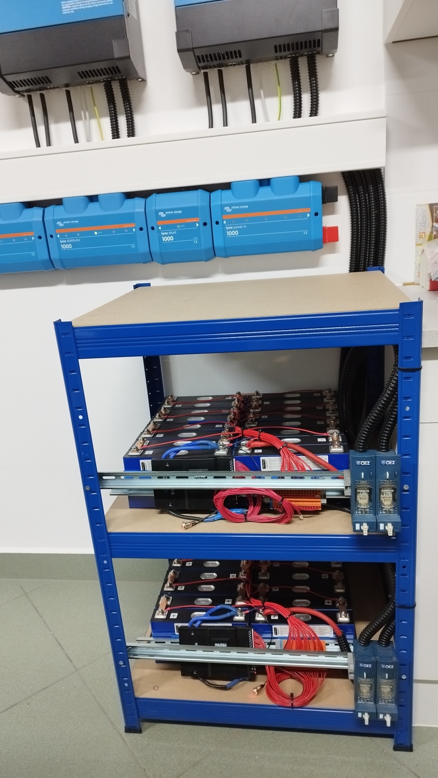

Ahoj a baterky mas pripojene seshora do toho Lynx Power in? Proc ne zboku?
Taky ti neukazuje Lynx Shunt stav pojistek z Lynx Distributoru ze? To mne na tom stve.

Ano, baterky jsou připojené do Lynx Power In shora - z boku jsem to dávat nechtěl, protože bych musel "nějak" vyřešit zaizolování. A pokud bych snad chtěl jít z boku, nemusel bych pořizovat Power In, ale mohl bych jít rovnou na Shunt.ladik píše:Ahoj a baterky mas pripojene seshora do toho Lynx Power in? Proc ne zboku?
Ano, Lynx Shunt mi neukazuje status jednotlivých distributorů - tak nějak jsem z dokumentace vyčetl, že to umí jen Lynx BMS (pokud jsem to dobře pobral). Když jsem se snažil tuto informaci ověřit u technické podpory od Neosolaru, tak byl technik překvapený, proč by to nemělo jít a nechal si udělat přístup, ale nikdy ho nevyužil a vyšumělo to...
Ale třeba je to jen otázka času, kdy to třeba do nějakého dalšího firmware zapracují, protože ve VE.connect se na distributory dá proklikat, ale jsou tam jen pomlčky... No mají kluci ještě prostor pro zlepšení.

S tim Shuntem to tak bohuzel je, az nejaka novejsi verze to bude umet, nechapu to viz:

Dne 18.7. byla má svépomocná realizace FVE završena úspěšným uvedením do trvalého provozu v síti E.On
Takže jsem celý systém přepnul do režimu ESS s maličkou stálou dodávku do sítě, tak aby nedocházelo k žádným odběrům z DS a zároveň mohla být vykryta spotřeba mezi měniči a fakturačním měřidlem (síť TN-C).
Nyní tedy nastalo "klidné" období, kdy integruji FVE do své domácí automatizace a začnu řešit maximální vytěžování, aby se nemuselo co nejdéle přicucávat ze sítě.
