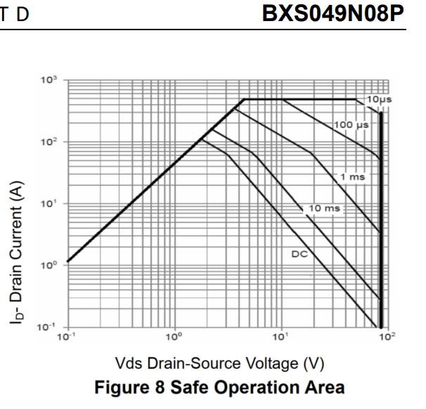

Re: Elektronicka zatez Atorch dl24 - MOSFET
Přesně. Je třeba číst katalogový list celý. Třeba BXS049N08P má uvedeno 79A, 85V a 189W. Jenže v grafu je definovaná "safe area" pro DC režim, tam je třeba pro 10A povoleno napětí necelých 8V.Clouseau píše:...tyhle tranzistory v lineárním režimu není šance uchladit.

Ten tranzistor - viděl si jeho safe area v katalogovém listu? Vždyť má pro 10V povoleno max. 6A, a pro 20V jen 0,7A co s takovou zátěží budu měřit? To je lepší 20 žárovek 100W a 20 spínačů, voltmetr a ampérmetr, vyjde to levněji a přežije to skoro všechno. Jen to bude trochu větší, ale když to půjčím, tak mi prostě pak koupí nové žárovky a jedu dál.
