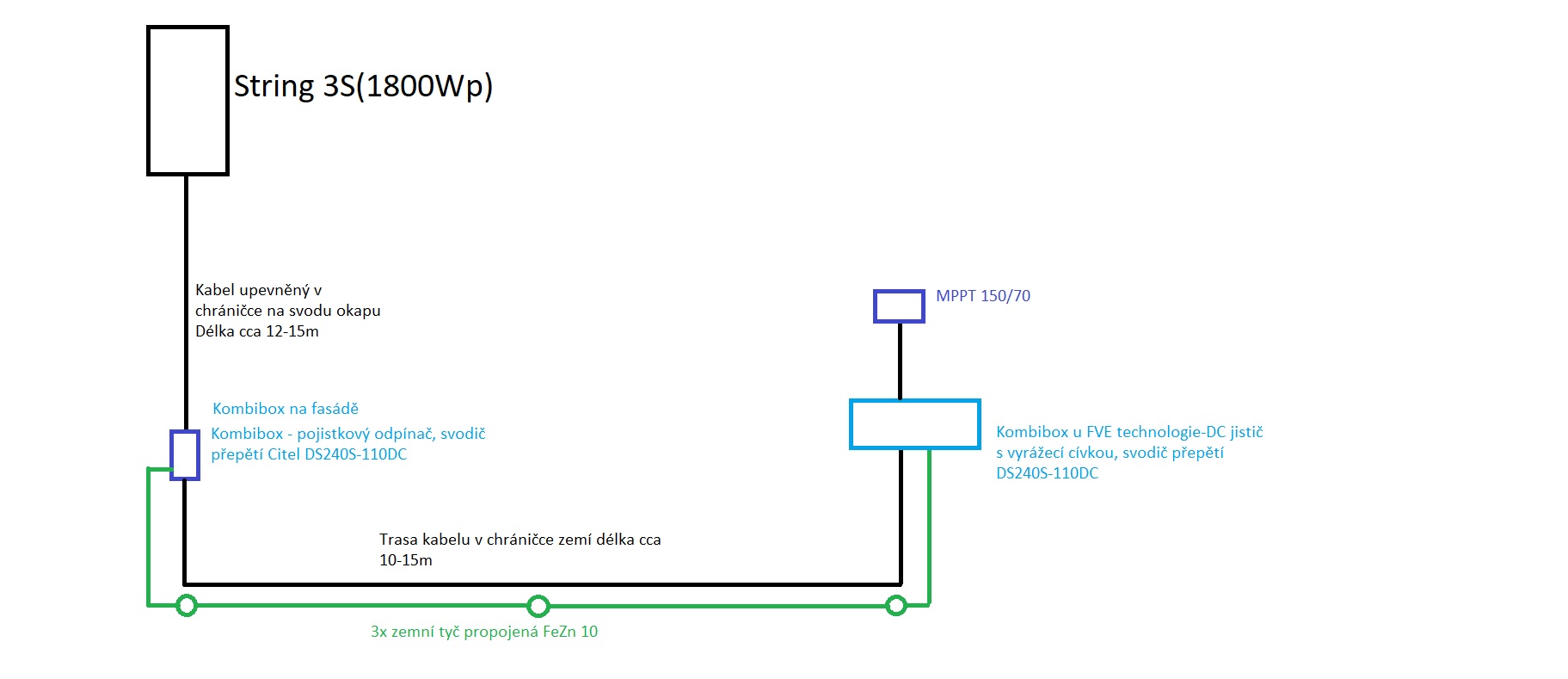

Ja vybiral Citel jelikoz mam MPPT 150V a Citel DS240-110DC je prave do 150V. No udelam kombi box dole protoze strecha je 10m tak aby se k tomu dalo normalne dostat. Ja mam 2 stringy na jeden MPPT a 1 string na druhy MPPT takze 2ks prepetovek do kombiboxu a 2ks k MPPT.

Udelam tedy jeden kombibox na fasade a druhy primo u FVE technologie. Do obou kombiboxu dam Citel DS240S-110DC. Saltek tam ma 2x T2 kdyz je vice jak 10m mezi pnelama-MPPT a neni hromosvod ale bohuzel nedelaji na 150V.
1) Kombi box plast nebo plech?
2) Muze byt na jedne strane vyvedene uzemeni primo od zemnich tyci ke kombiboxu na fasade a na opacnem konci ke kombibox doma nebo musi byt pripojeny do jednoho bodu?
Diky

V kombiboxu na fasade pojistky stringu za nima prepetovka. V kombiboxu u MPPT jistice s vyrazeci civkou a prepetovka za nebo pred jistic? Diky
- Migel
- Příspěvky: 1967
- Reputace:377
Re: Úbytek napětí panely-MPPT
Pred istic

Do kombiboxu na fasade T1+T2 tuhle https://aququ.cz/product-cze-82795-Prep ... gIVu_D_BwE a k MPPT 150/70 Citel DS240-110DC muze to takto byt? Diky

Ahoj tak zemnici pasek s tycema je zakopany a vyvody ke kombiboxu na fasade a do technicke mistnosti pripravene. Panely na plechove strese zemnit nebudu dum nema ani hromosvod. Mam otazky:
1) Do kombiboxu na fasade pojistkovy odpinace stringu a prepetova ochrana https://www.conrad.cz/cs/p/dehn-900070- ... gJM9PD_BwE kabely od panelu svedeny v chranicce po svodu okapu, mam uzemnit i okapovy svod? Od venkovniho kombiboxu to jde 10m zemi k tomu druhemu.
2) Kombibox v technicke mistnosti u MPPT 150/70 DC jistic ETI s vyrazeci civkou a prepetova ochrana Citel DS240-110DC
3) Na privodu od DS u rozvadece pro dum a menice svodic Eaton SPBT12-280-4 tri moduly faze a 4 modul pro N pouzit na privod bojleru ktery je extra.
4) Na nove uzemneni prizemnim i PEN do ted prizemnene neni protoze nebylo kam. Dnes pri sekani k elektromerovemu rozvadici jsem nasel medeny CU 10 od puvodniho prizemneni ale bylo ustipnute nezapojene.
Muze takto byt nebo udelat neco jinak? Diky moc:)

Jde mi hlavne o to jestli pouzit T1+T2 od Dehn co jsem posilal nebo zvolit neco jineho? Diky
- pibi
- Příspěvky: 1786
- Reputace:414
- Lokalita: Východně od 3nce
- Výkon panelů [Wp]: 16kWp
Dávat přepěťovku s napětím 1200V na 120V string mi nepřipadá optimální, není něco s nižším napětím?
Já mám oddálený hromosvod, tak mám Citel DS240 150DC v kombiboxech i v rozvodně (3+3ks)
Okapový svod určitě dole uzemni.

U MPPT 150/70 dam Citel DS240-110DC ta ma maximalni napeti 150V coz je pro to MPPT akorat si myslim ale nic na tak nizke napeti co je T1+T2 jsem nenasel. Beru to tak ze ta T1+T2 svede ten nejvetsi vyboj a zbytek tech 1200V uz pobere ten Citel ale mozna se pletu.
