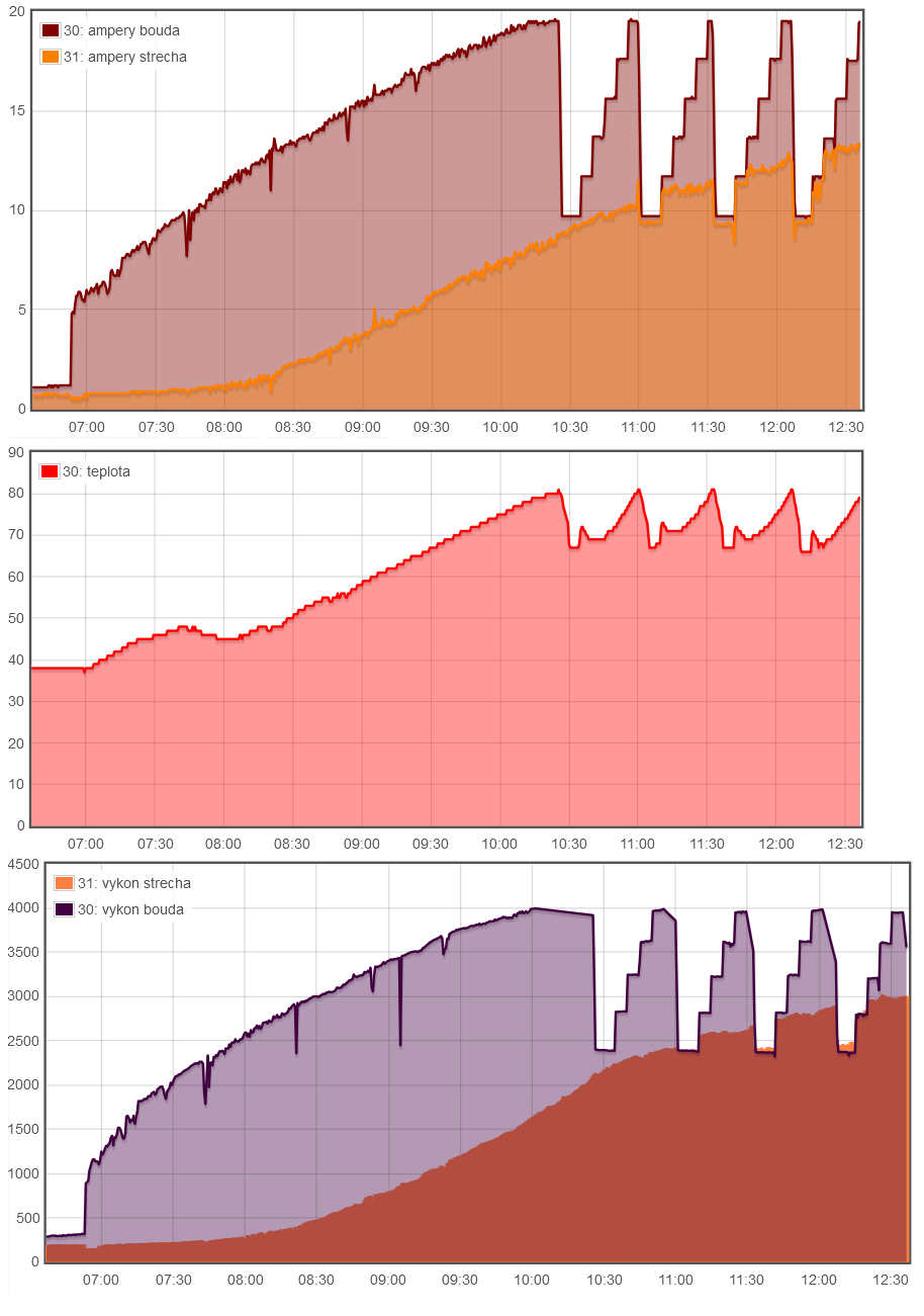

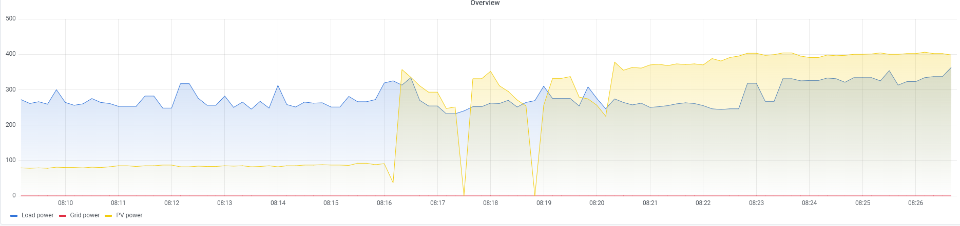

Uváznutí v 90V řeším následovně. Jelikož mám rozběhnutého Home Assistenta do kterého mám přes solar assist dotažené hodnoty z Axperta, tak jsem si udělal automatizaci která mi automaticky odpojí a znovu připojí solární vstup do Axperta. V ten moment na solaru je výkon cca 85-90W, takže jsem na to pužíl přepínač sítí z aliku, připojeneho přes zigbee spínač. Mám vyzkoušeno že když z jedno stringu mi jde 0,4A a z druhého 0,5A tak po odpojeni, 10s pauze a znovupřipojeni se to většinou již udrží a nespadne to zpět na 90V. Pokud se tak stane automat počká kdy se zase dostane na dané hodnoty proudu a provede reset panelů (potažmo MPPT). Funguje to spolehlivě. Je to obezlička bez nutnosti přehrát firmware - který pro ten můj měnič zatím nikdo neupravil...
Ještě přidávám jak to pak vypadá - třeba dnes ráno.

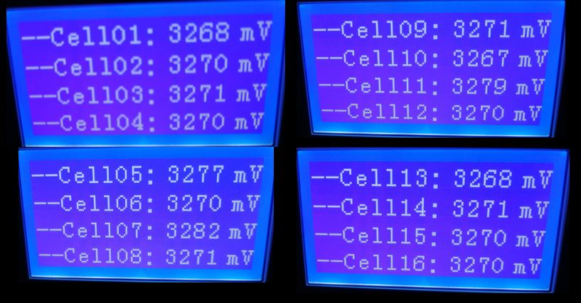

Soban píše:Začal bych nastavením v měniči aby přestal baterku vybíjet při 3.1V na článek a nabíjení nastavit na 3.4V a v BMS zapnout balancing od 3.37V a nějakou dobu to tak nechat.Marty píše:Budou to ty rozjeté články, kor článek 10 a 15 mi dělá starosti viz. přílohaDoufám že to BMS srovná...
Později nabíjení nastavit na 3.45V a vybíjení na 3V.
Po resetu BMS a 24h se to celkem slušně srovnalo. Momentálně využívám jen horních 30% (není to ještě v plném provozu)
Díky.
- Příspěvky: 4725
- Reputace:316
Re: AXPERT MAX II TWIN 11kW-48V nabíjecí proud
Podle mě to ještě nebude srovnané - uprostřed je křivka plochá.
Zvedej napětí postupně na 3.45V na článek a až všechny články budou mít 3.45V tak to bude OK.

sliva píše:Uváznutí v 90V řeším následovně. Jelikož mám rozběhnutého Home Assistenta do kterého mám přes solar assist dotažené hodnoty z Axperta, tak jsem si udělal automatizaci která mi automaticky odpojí a znovu připojí solární vstup do Axperta. V ten moment na solaru je výkon cca 85-90W, takže jsem na to pužíl přepínač sítí z aliku, připojeneho přes zigbee spínač. Mám vyzkoušeno že když z jedno stringu mi jde 0,4A a z druhého 0,5A tak po odpojeni, 10s pauze a znovupřipojeni se to většinou již udrží a nespadne to zpět na 90V. Pokud se tak stane automat počká kdy se zase dostane na dané hodnoty proudu a provede reset panelů (potažmo MPPT). Funguje to spolehlivě. Je to obezlička bez nutnosti přehrát firmware - který pro ten můj měnič zatím nikdo neupravil...
Díky za typ (jak na to) stím uvíznutím už to mám udělané jako ty přes Homeassistent samo odpoji a pak za 20s připojí funguje to dobře
