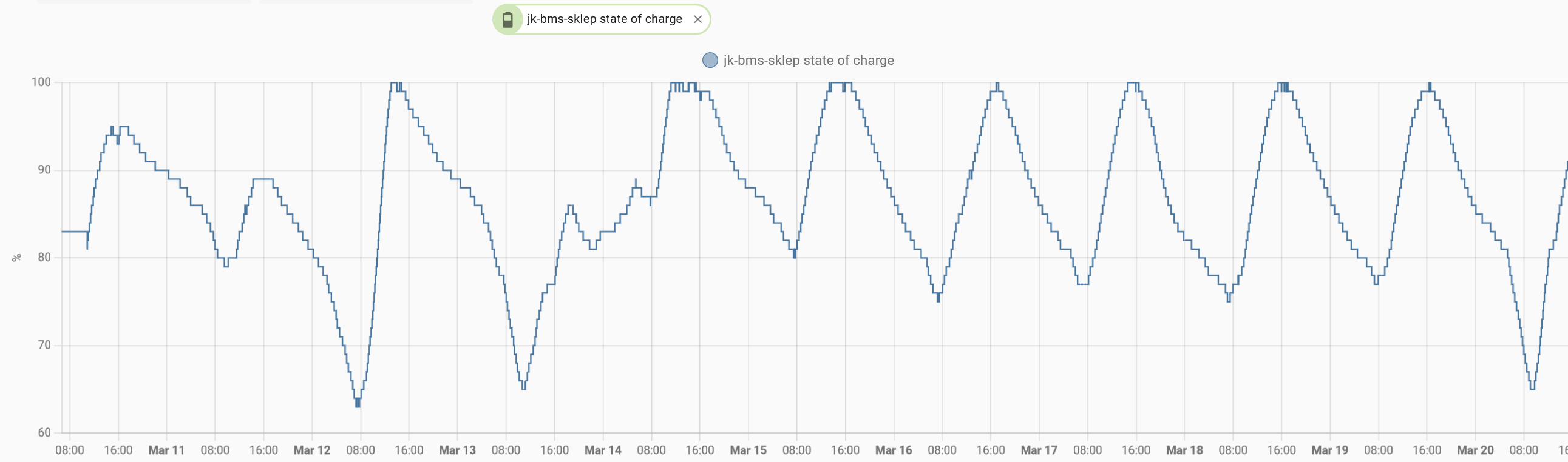

Žádná BMS neměří přesně. SOC se totiž neměří, ale počítá z naměřených hodnot. A to je zatíženo řadou chyb. Rozumná BMS se autokalibruje - u JK BMS to je vidět některé dny rovnou čárou na 100%.
A jestli to vadí? Vždy je lepší, když to ukazuje přesnější číslo, pokud by se někde dlouhodobě baterie nedobíjely doplna, tak ta chyba může být nepříjemná, že se někdo ocitne ráno s vybitou baterií. Někdo podle SOC spouští vytěžovače, popřípadě se dle toho může řídit manželka jestli může dát do trouby husu.

Například já jsem to poznal teď v zimě.
Podle napětí se u LiFePo4 nedá řídit a SOC z BMS jak se nenabíjí baterka do plna jde někam - ukazuje nesmysly a jak máš baterky 2 jak já tak jedna ukazuje 20% SOC a druhá 70% SOC tak a kolik energie mi tam zůstalo?
Takže to dopadlo tak že mám BMV712 od victronu kouknu a hned vidím SOC a vím co si můžu dovolit zapnout a zda přepnout bojler na DS nebo ne.
Jinak ta BMS co mám na baterkách měří proud až od 2A do té doby ukazuje 0A.
Prostě BMS je vhodná pouze pro ochranu článků na nic jiného.
Jinak samozřejmě smartshunt nepotřebuješ a prostě jak klesne napětí na 3V na článek nastavíš aby se invertor vypnul, ovšem kdy se to pak vypne nemáš tušení, a když bude třeba odstávka DS tak nevíš jak dlouho vydržíš atd.....

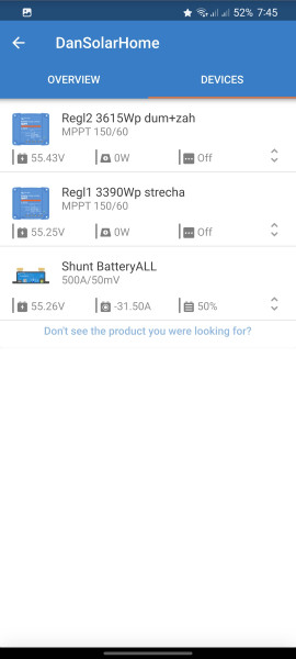

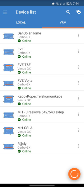

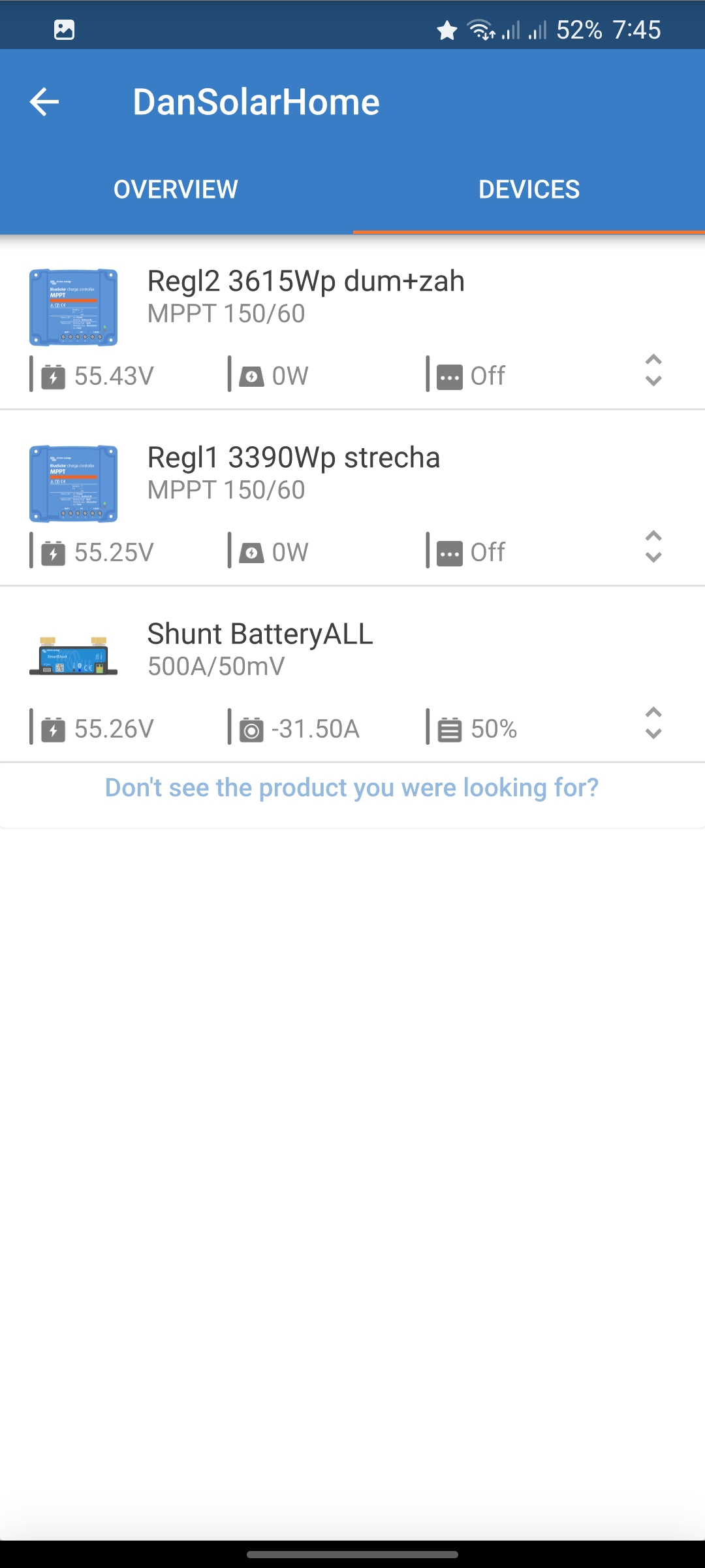

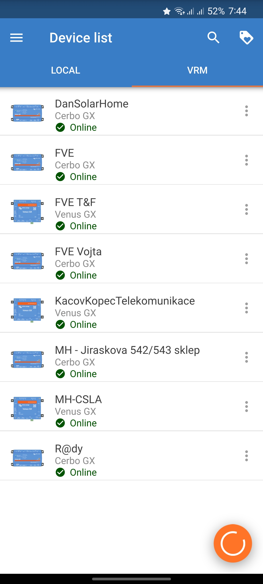

Soban: fakt vieš meniť nastavenie mppt cez Cerbo cez internet? Mám povolenú obojsmernú komunikáciu, ale VEconnect mi nájde len Cerbo a to ma odkáze na VRM portál alebo Remote console.Soban píše:Musíš to mít povolené.Diablo1st píše:Skúšal som to a nejako mi to nefunguje, takže ak máš návod ako na to sem s ním.ElektroEzs píše:Ahoj pokud jsou MPPT BlueSolar pripojeny do Cerbo pres VE. Direct melo by se tam ji dostat pres VictronConnect z PC pro nastaveni.
Takže se připoj do cereba a povol obousměrnou komunikaci pak můžeš i z internetu přes jejich aplikaci měnit nastavení zařízení tak jako když se připojíš lokálně.
- Příspěvky: 4724
- Reputace:316
Re: Malá 1f FVE s Victron Multiplus II
Normálně na telefonu mám victronconnect vyberu záložku vrm a můžu tam měnit co chci.
Normálně už to mám zrušeno, protože jsem to provozoval chvíli přes venus OS nainstalovaný na RPI 400, chtěl jsem to hodit na normální RPI4 ovšem pořád nejsou takže jsem se na to zatím vykašlal.
EDIT: Já jsem měl nejnovější venus OS a v mppt byl taky nejnovější FW.

- Dagus
- Příspěvky: 2245
- Reputace:242
Ano normálně to chodí. Jen přecvakneš z local na vrm.
Akorát jsem to sem chtěl nahrát ale byl jsi rychlejší, funguje to tak bez problému a není třeba BT.
Dagus píše:Ano normálně to chodí. Jen přecvakneš z local na vrm.
