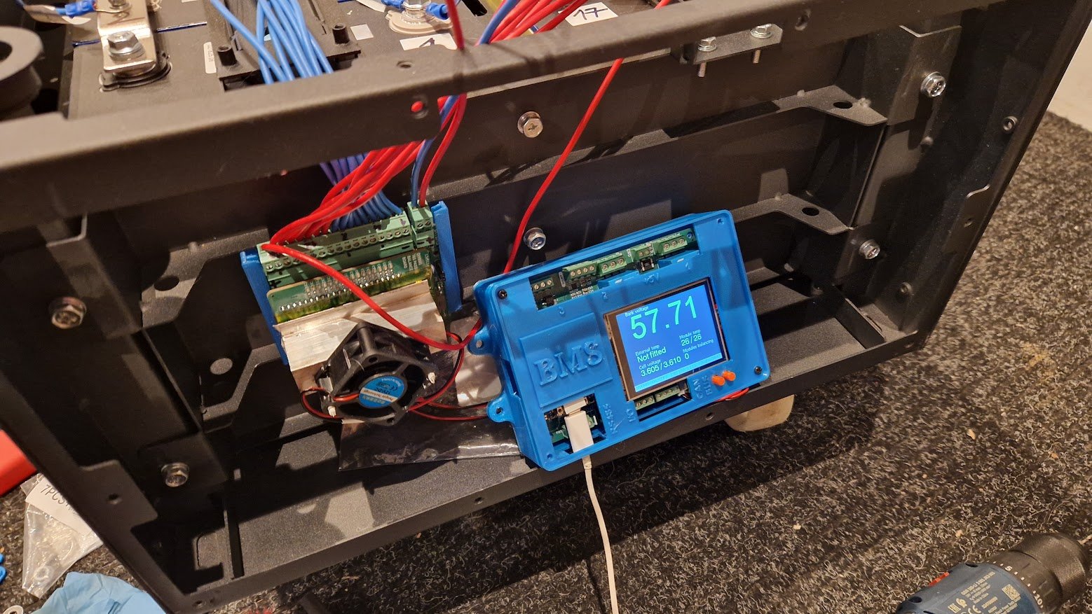

Velmi užitečný počin, rád bych se zeptal na aktuální stav. Pokud by byla potřeba, určitě mohu pomoct, jsem z oboru.mgx píše:Aktualny stav je taky, ze monitoring Winstonov som vypol a nahradim ho BMS, ktora bude "simulovat" protokol Pylontechu a baterka Winston sa bude tvarit, akoby to boli dalsie dve tehly pylontechu. Plosaky uz mam vyrobene, cakam uz len na suciastky a overovacia seria prvych 50ks pre betatesterov pojde von...

Je za tu dobu nějaký posun? Podařilo se někomu upravit nebo najít novou BMS tak, aby se hlásila jako Pylontech Slave?

1) orig. BMS modul od pylontechu - zapojis ako pri pylontechu - vyhoda kompatibilita, nevyhoda max 5kw bateria. POdporuje slave.
2) JKBMS atd. nepodporuju slave. Ale mozes mat dalsiu baterku, ak to "menic" podporuje.
3) custom riesenie - emulacia pylontech protokolu.
4) urobit si BMSku a urobit komunikaciu pylontech RS485. Popis pylontech LV protokolu je dostupny. Ja som isiel touto cestou. Dolezite je, aby si vedel postavit 15S baterku alebo upravil BMS tak, aby pri 16S respektovala urcite limity.
