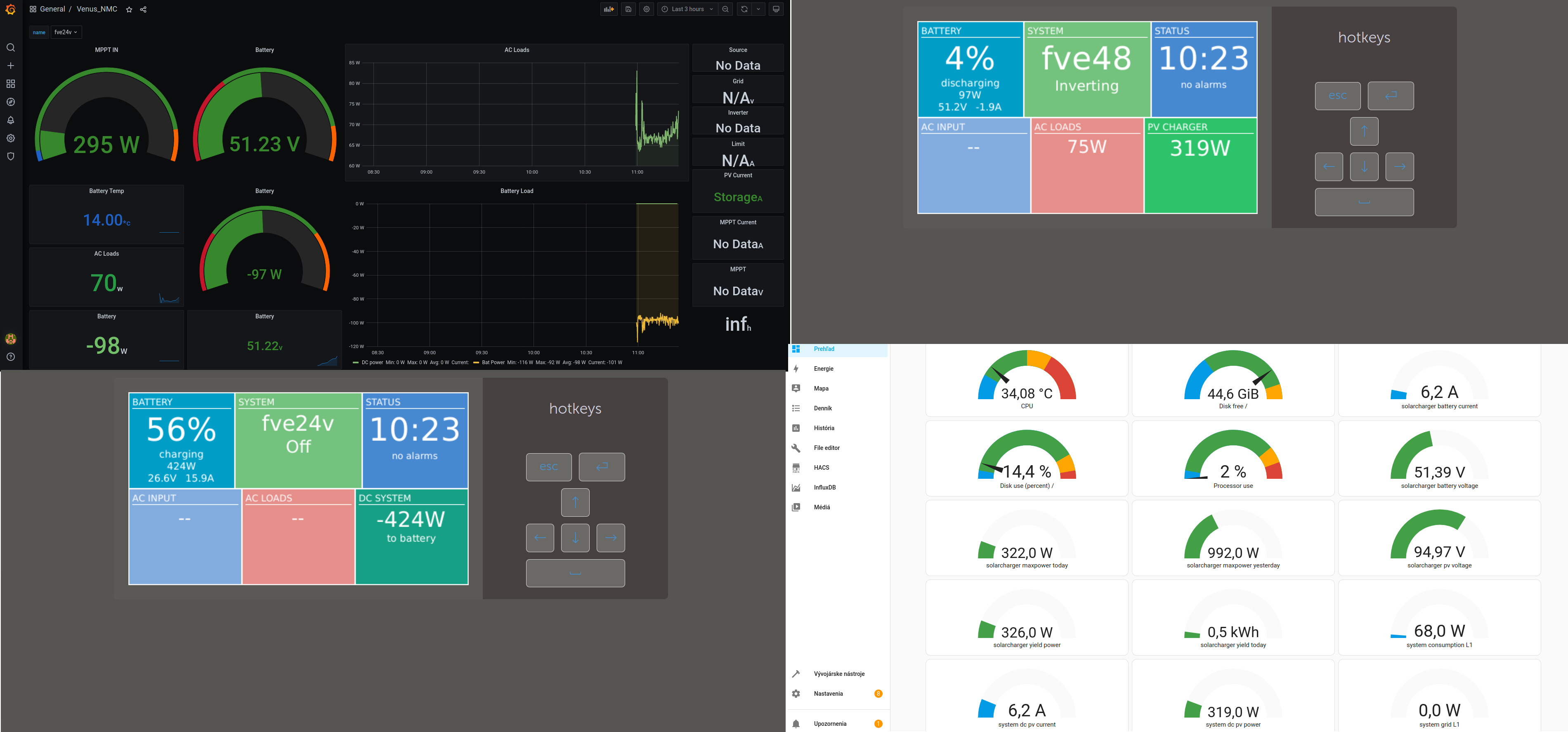

Jak pise mihlit, 2 x RPI alebo RPI + virtual.
Ja mam 3 x RPI, stare RPI maju Venus OS, robota na par min.
A ked uz mam Venus OS v RPI, potom uz len kupit RPI 4 + SSD + redukciu na USB
a pripojit do modrych portov na RPI a dat tam HA.
Dat integraciu Victronu do HA, zase par min roboty.
Ta Grafana je spustenie jedneho riadku kodu:
