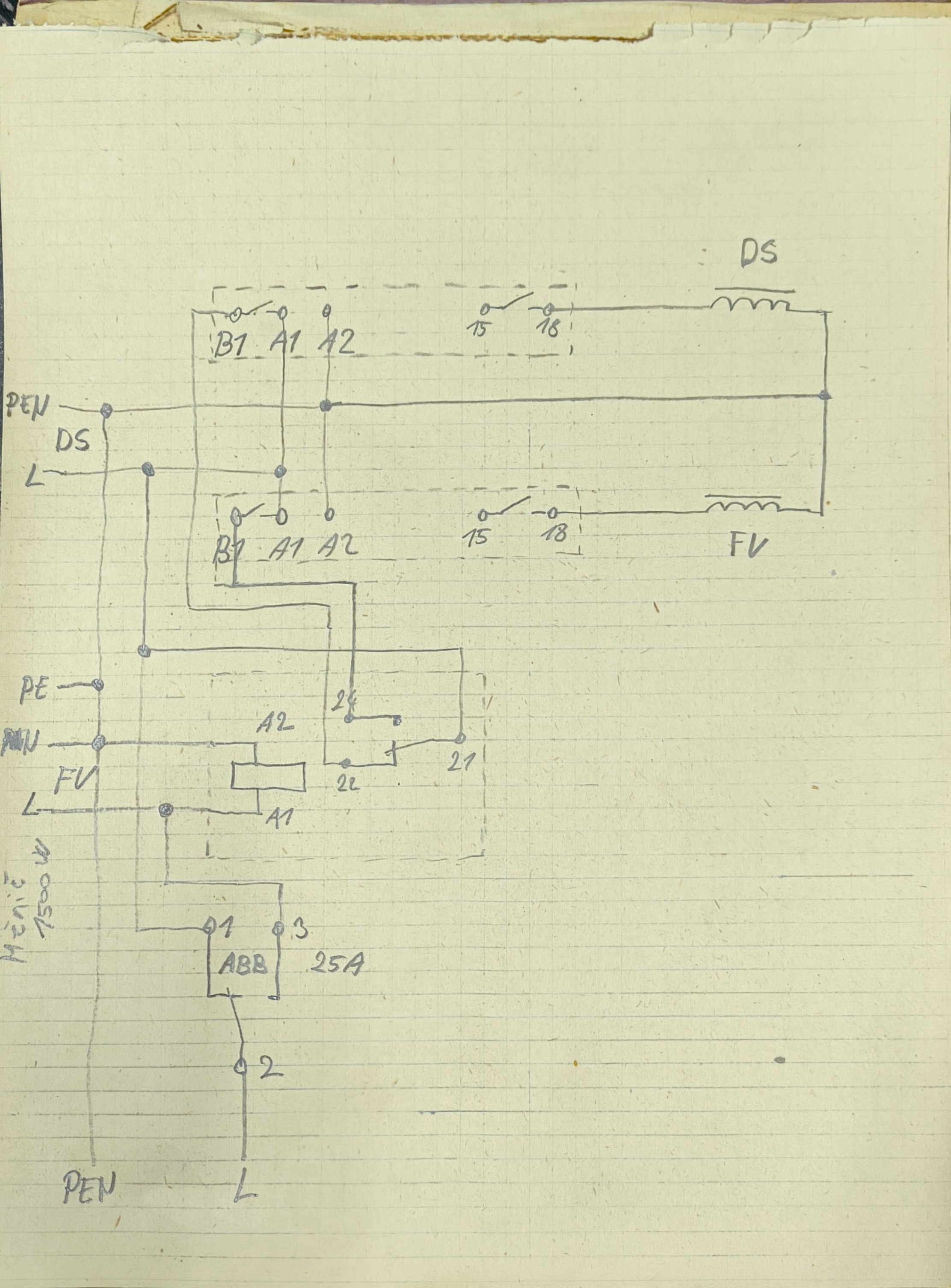

Taky už něco vymýšlím
ještě to musím el.zapojit

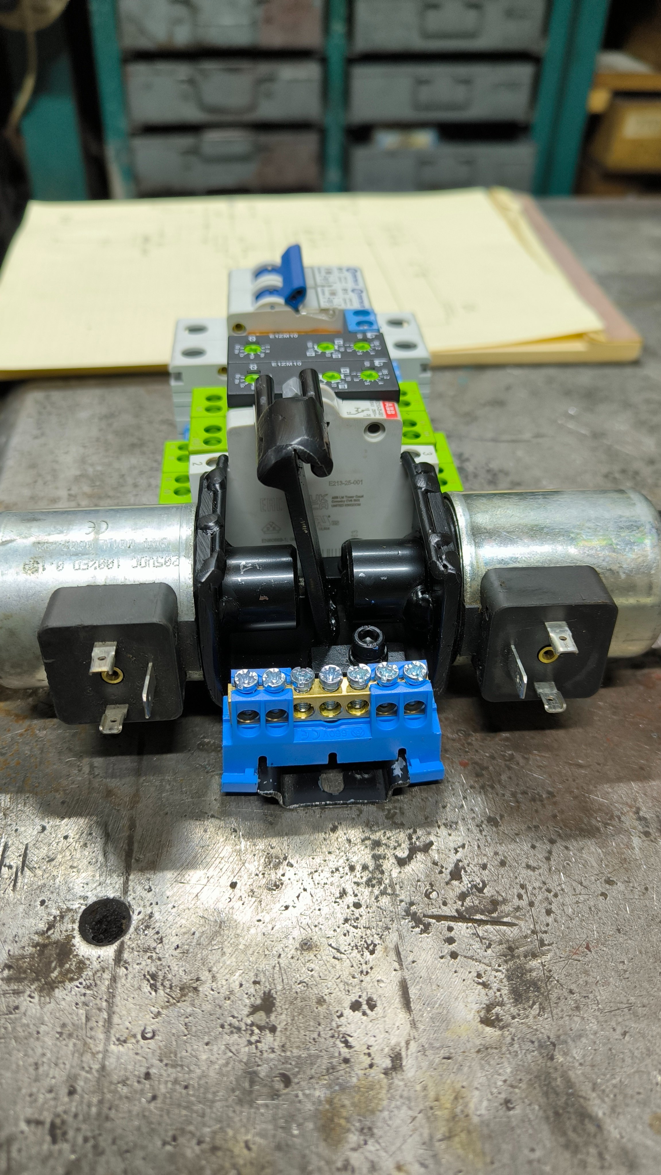

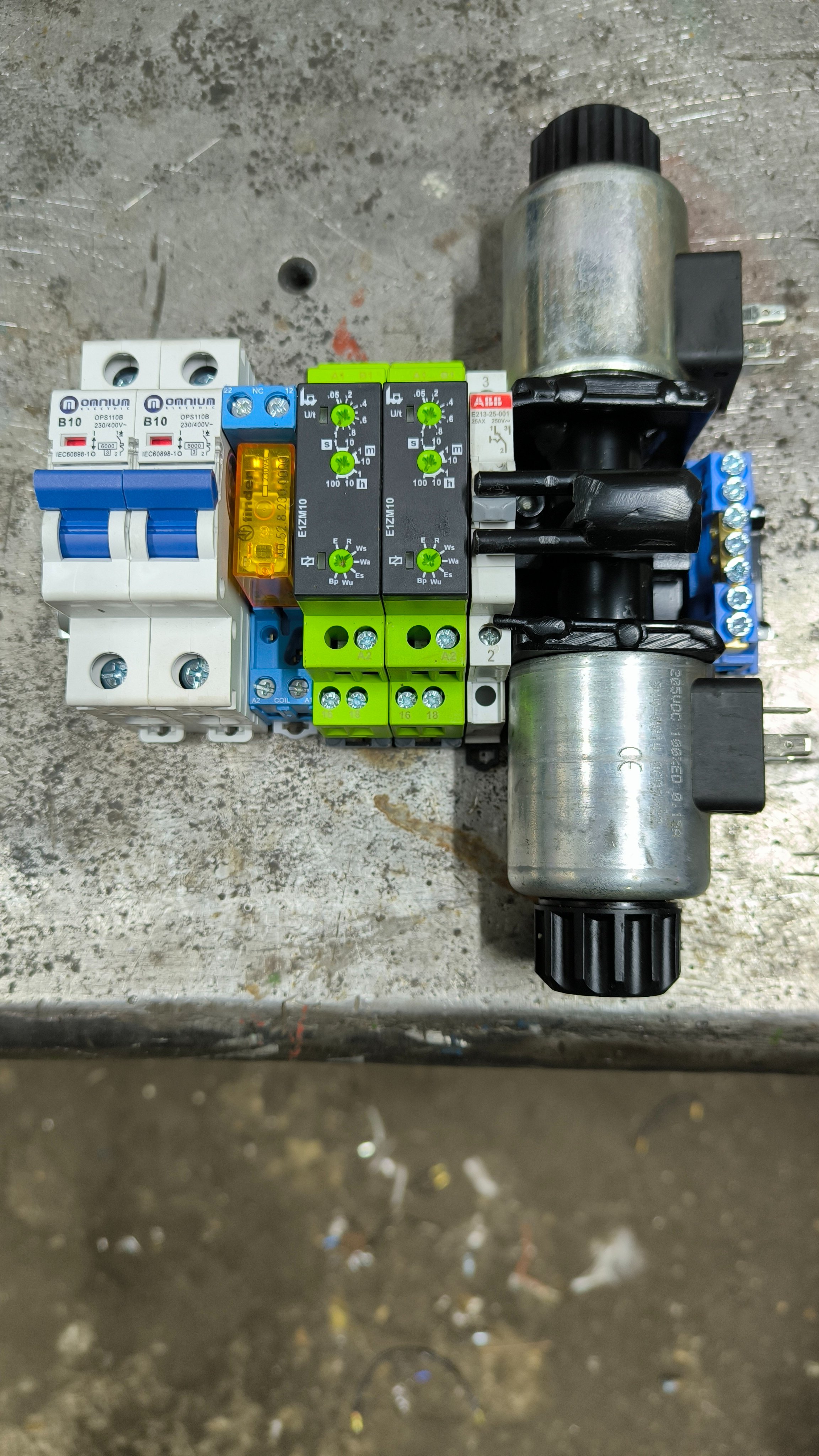

Už to chodí
VID_20240217_113008.mp4- (9.78 MiB) Staženo 377 x
