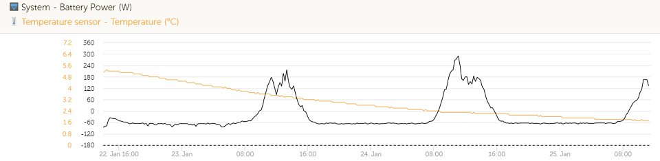

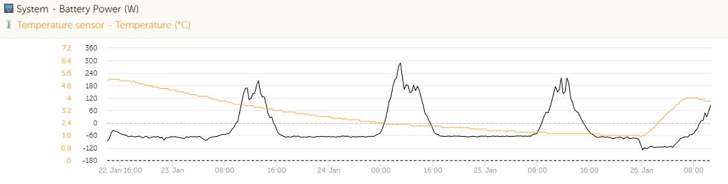

Takže - důvody růstu teploty uvnitř bedny při nabíjení/vybíjení jsme si vysvětlili. No a pro ty, kdo řeší to aktivní ohřívání mám informaci z dnešní noci. Okolní teplota klesla k nule. Aktuálně je tam 0,13°C, nejnižší do půlnoci 0,44°C a prozatím dnes 0,06°C. A jak jsem psal, napájení pro termostat zapínám při okolní teplotě nižší než 0,5°C.
Výsledek je myslím vypovídající - křivka spotřeby naskočila ve 23:51, okolní teplota dorazila k 4°C v 06:49. Přitom okolní teplota ještě v noci klesala. Teď už vnitřní teplota klesá - hysterezi termostatu mám nastavenu 2-4°C. Pokles spotřeby ráno je dán dvěma fakty. Čidlo termostatu je jiné, než měření teploty pro Victron. Takže termostat vypnul někdy kolem 06:00 hod a topení ještě dojíždělo. A pak kolem 08:00 začaly dobíjet panely. Tohle je +- výkon z baterií. Takže topný drát funguje. Jestli dostatečně i při nižších mínusech, snad to nebudu ještě tuto zimu testovat

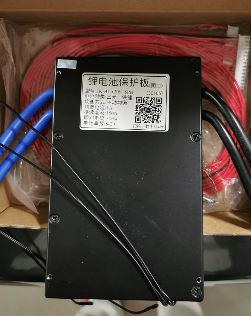

Tak jsem si v rámci Upgrade baterií pořídil JK-BMS B1A20S15PH. Jsem hodně zvědavý na to Hčko. Prodejci se snažil přesvědčit, že customizace/úprava FW není to pravé, ale když jsem na tom trval, ani to nebylo nijak pomalé. Kdo je zde čtenářem, tak ví, že řeším ohřívání baterií v zimě, takže tahle vlastnost se mi prostě hodí místo externího termostatu. Podle dodané dokumentace to zvládne 3A a max.200W, kde já jsem s velkou rezervou, tak uvidíme. Několikrát jsem se ujišťoval, že mi prodávají HEAT verzi, tak snad to opravdu bude fungovat.
Akorát jsem nedomyslel, konektor a měření teploty. BMSku bych musel dát dovnitř bedny a nejsem si tak úplně jistý, jestli to tam konstrukčně a kabelama vleze. Dám vědět.

hlavne aby ti merila dobre teplotu
mam tyhle bms dve. Jedna meri dobre asi 12C a druha ukazuje 5
