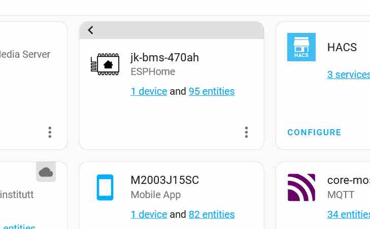

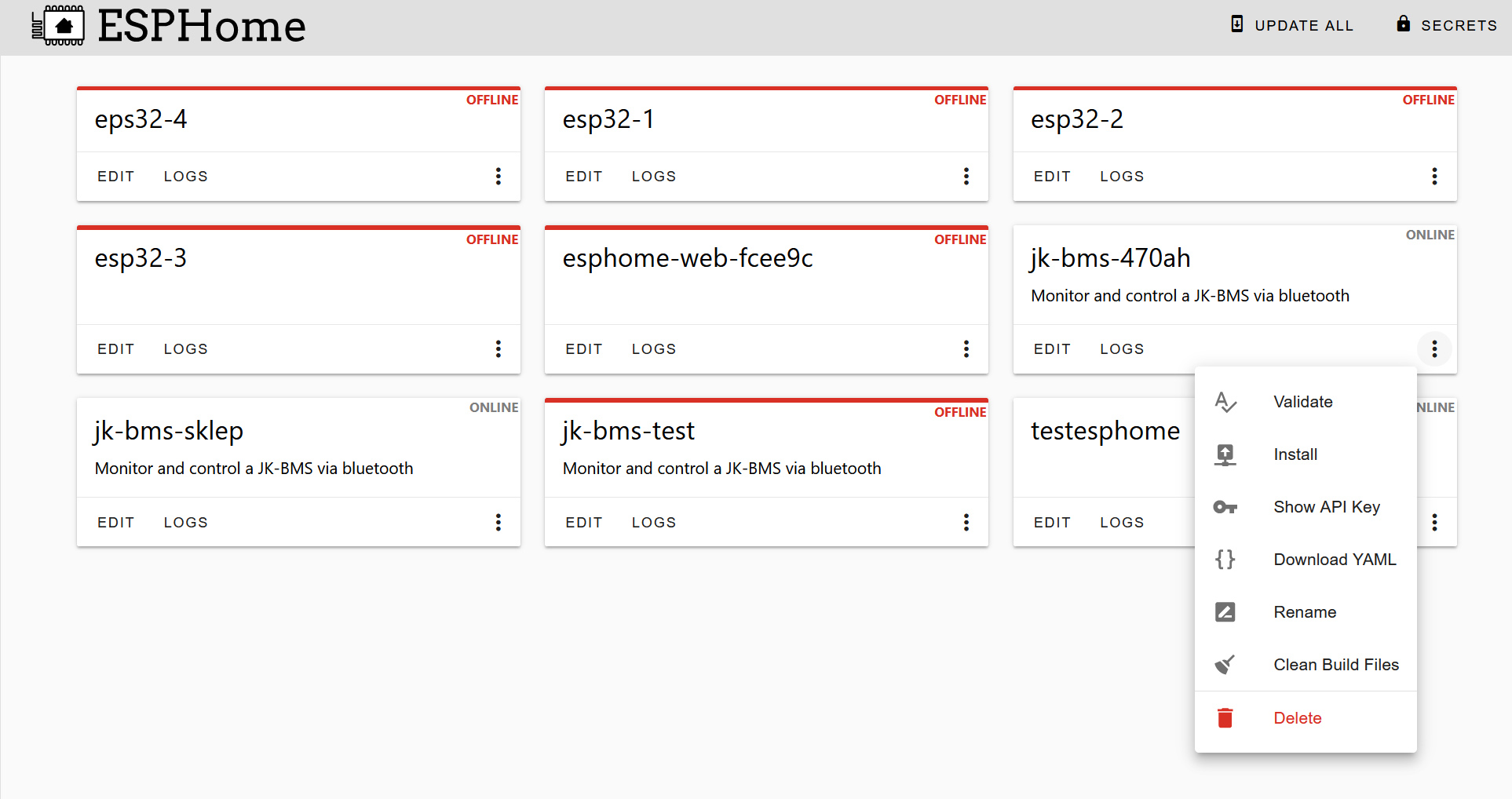

U něj je Nejsem expert, ale doporučují na straně ESPHome po kliknutí na trojtečku "Clean Build Files" aby se nepletly staré kompilace s novými. Nikdy jsem to teda neměl zapotřebí dělat: Ještě snad postup, který u mě funguje
1. V HA - ESPHome kliknu vpravo dole na + NEW DEVICE, continue, a zvolím si jeho jméno. Vyberu typ ESP32
2. Dostanu klíč, který si zkopíruji, protože ho budu za chvíli potřebovat
3. Kliknu na Install a zvolím "Manual download", "Modern format". Spustí se kompilace (2 minuty?)
4. Otevřu si prohlížeč Chrome a v něm https://web.esphome.io/?dashboard_install (jinak používám Firefox, ale ten nepodporuje WebSerial)
5. ESP32 připojím přes USB k počítači (ovladače p seriovému portu už mám nainstalovány z dřívějška)
6. v ESPHome kliknu na CONNECT a vyberu nově se objevený port. Pak vyberu vytvořený soubor který chci poslat do ESP32
a pošlu ho tam. Obvykle to proběhne bez stisku resetovacího tlačítka.
7. Po dokončení se za chvíli objeví nové zařízení v HA s dotazem, jestli ho chci integrovat. Potvrdím a bude požadovat ten klíč.
Toď vše.
