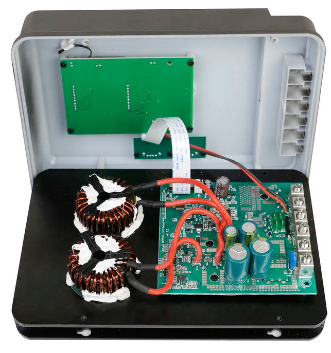

A co ty mezi 600 a 1000 kč?
https://www.aliexpress.com/item/1005004656926267.html
Tady je i obrazek otevřeneho a jdou vidět součastky.
https://www.aliexpress.com/item/1005004727630415.html

Re: Panel z banggood
musí tam být velké cívky... bez toho to není mppt.
- VaclavP
- Příspěvky: 18
- Registrován: ned lis 13, 2022 7:37 am
Tam jsou. Tyto, ne?Matess píše:musí tam být velké cívky... bez toho to není mppt.
