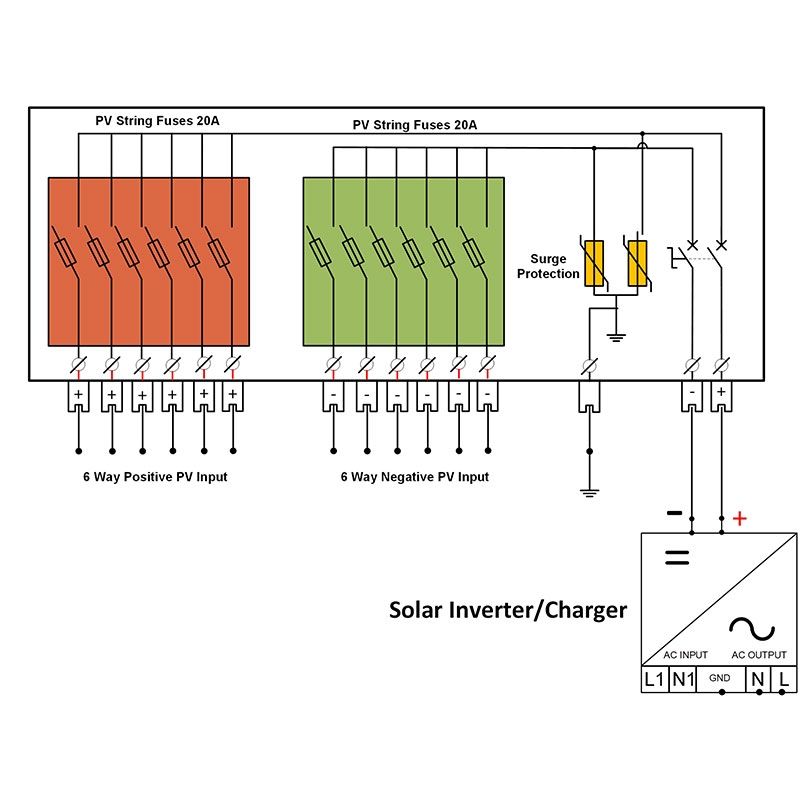

To teda nedáš pod jednu svorku ani omylem!
Pokud máš víc jak dva stringy paralelně, což při 2s4p máš, tak musíš každý string jistit zvlášť!
Dvakrát 2s2p jsou 4 stringy, ne dva, musíš jistit každou sériovou dvojici panelů zvlášť.
Takže každou dvojičku stáhneš samostatně dolů (šestkou), na pojistkové odpínače (vždy dva, plus a mínus, z jednoho stringu).
A až za nimi to spojíš dohromady a do regulátoru táhneš třeba tou 16/25, co seženeš ...
A pro lepší pocit to z těch jednotlivých odpínačů přivedeš na přepěťovku, a z ní na jistič, co bude jistit výstup do regulátoru, třeba i s vyrážečem, aby se to dalo na dálku odpojit.
Zapomeň na Y kusy, slučovače atd. Udělej to pořádně. Ony ty pojistkové odpínače nejsou až tak drahé.

Tady jsem našel a šlohl nějaký obrázek, sice na šest stringů, ale princip je naprosto jasný:
Pojistky samozřejmě použiješ podle použitých panelů.
Ty vstupy vlevo dole ze stringů přímo odutinkovaný kabel do těch odpínačů, žádné další konektorové spoje, za a) ti to prodraží a za b) sníží spolehlivost, přidá úbytek.
