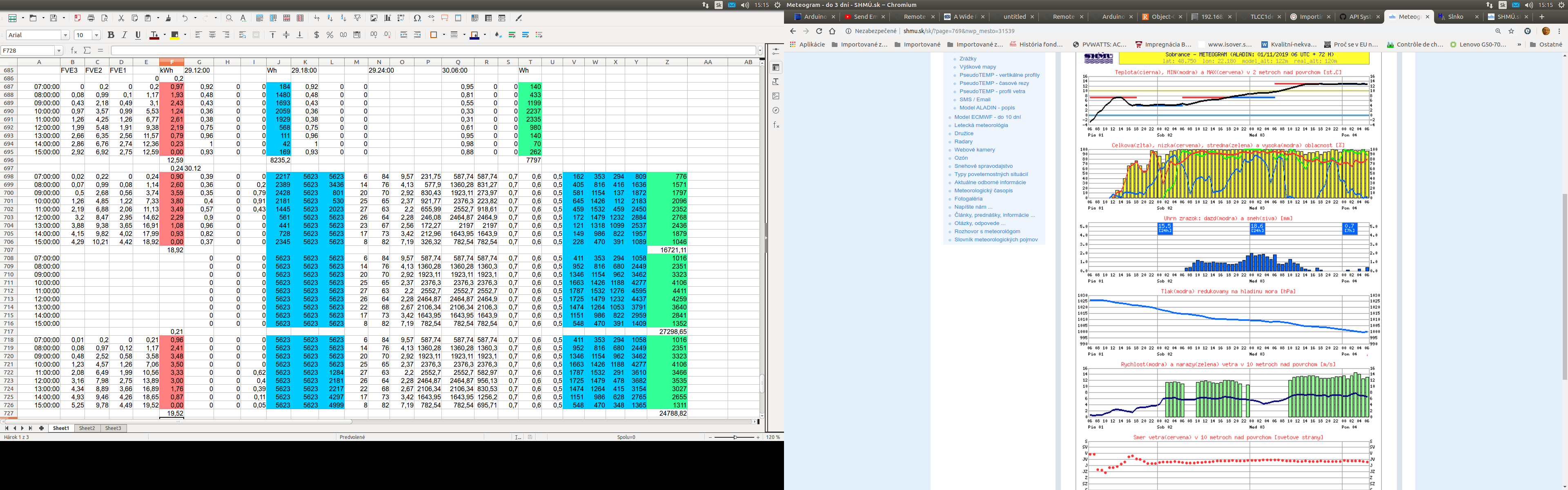

Dnes bola predpoveď celkom v súlade s realitou, len okolo 13:00 prišlo viac nízkych oblakov.
Vyrobilo sa 19.52 kWh.
Predpoveď bola 24.789 kWh.
To celkom sedí, lebo vyrobilo sa o 26.99 % menej
ako predpovedal model pre ideálne podmienky.
Lenže ráno mi tieni telekomunikačný stĺp
a okolo 10:40 až do západu Slnka mi tienia susedove vysoké komíny.
Takže tienenie je tých 20 % v septembri ale až 45 % v zime.
