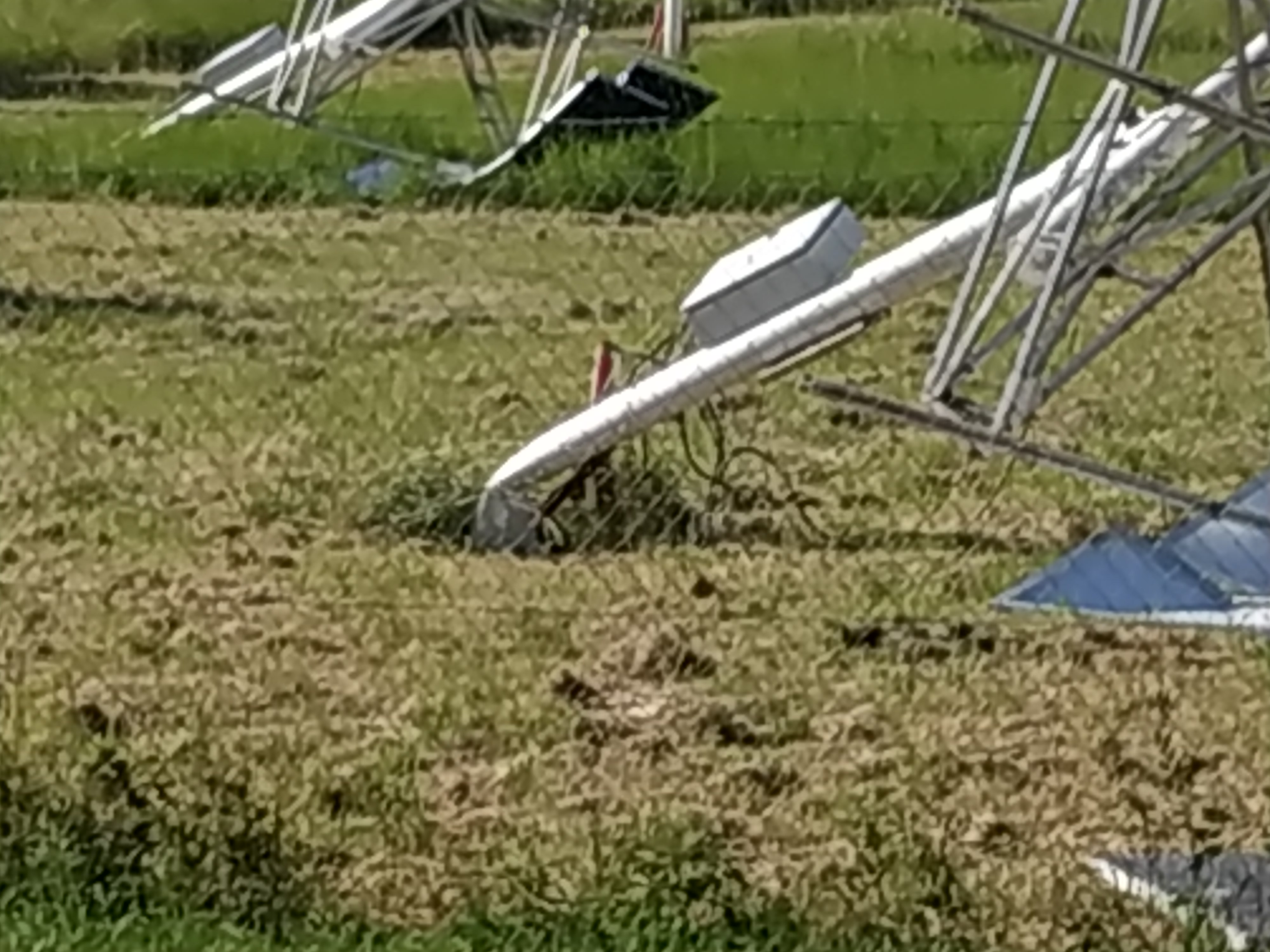

Jo to je ono. Koosek ode mne. Asi spatne konstruovane popr. nestihly park. polohu nebo ji nemely.mypower.cz píše:To bylo asi tohle https://mapy.cz/zakladni?x=16.4936087&y ... ni&id=5610
Pocitam ze trackery asi budou trpet vic jak pevne instalace, ale i tam musi byt napor jako hovado.

Tusim konstrukcni vada. Ale jak jsem koukal, tak kdyby dali na pevnou konstrukci a o 40% vic panelu, tak by se to nestalo a jeste by usetrili.
Ale pravdepodobne tam slo pri instalaci omezeni na Wp-iky a tak se rozhodli, ze ojebou konstrukci trackeru.
Skoda elektrarny a panelu
Pozn.: Fotka je realne z dneska. Chapu ze asi cekaj na pojistovaka, ale asi to nikoho netrapi.

ano , jenže byla-li budována v době násobně vyšších cen za
, je tato instalace mnohem výnosnější než-li klasická pevná . Takže říkat že to neudělali dobře není vhodné , ani na místě .
Ke konstrukci - určitě byla dimenzovaná na běžně se vyskytující rychlosti větrů . V případě náhlých prudkých poryvů měnících směr i rychlosti má co dělat i konstrukce dimenzovaná na tornádo . Takže výsledek je takový .
Dovolím si zaspekulovat co by bylo při masivnější konstrukci - při použití masivnějších sloupů by tyto sloupy spíše ustály , avšak vítr by odloupal
jež by roznesl do širokého okolí s důsledky poškození dalších majetků né-li zdraví .
Atmosférická termodynamika je stále zahalena mnohými tajemstvími a my jsme pouhopouhými roztoči na chlebové kůrce .
Z pohledu dnešních cenNOPARasito píše:Ale jak jsem koukal, tak kdyby dali na pevnou konstrukci a o 40% vic panelu, tak by se to nestalo a jeste by usetrili.

Koukal jsem, je to 2015.(cena nebyla asi nasobne vetsi)
Smerem na Znojmo jsou asi 3x vetsi trackery.
Jo v dnesni dobe je pocasi a poryvy lokalni.
Jak jsem rekl skoda ji. Jen poznamka, aby se zlomil sloupek tesne nad vyztuhami je zvlastni.
Trackery http://www.prosolar.cz/product/5-Polohovaci-jednotky.
Klidne je to na debatu. Rika se po bitve je kazdej general.
Osobne tracker nikdy delat nebudu a taky se 110kWp jen priblizim asi 1/4.
Takze muj nazor je bud poradne nebo pevna konstrukce.
Kdo to da na tracker tak si koleduje.
