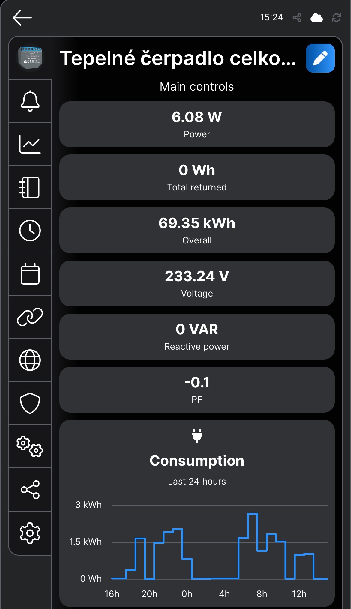

Kluci a kolik ty monobloky prožerou když je natopeno a jen stojí? Jakože to máte tak staženo, že to jede furt, nebo je tam nějaký dohřev, aby to nezamrzlo? Klimoška si právě topí suše 50W do oken, aby nezmrzla. Tohle musí být podobný ne? Ptám se protože jednou skončím taky na monobloku, tak mě to zajímá.

Berie 68W ked stoji a mrzne,ak nemrzne,tak nejakych 15.

Mam nastaveno ze bezi obehovka trvale na 10% otacek takze spotreba v klidu co ukazuje Shelly 6W a podle teploty se jeste spina ohrev kompresoru(25w kazdou pul hodinu) a pak je tam jeste pod nejakou teplotu ohrev vymeniku a vany tepelka ale to se mi zatim nezaplo co jsem koukal. Kdyz mam tepelko odstavene uplne mam tam jeste bypass cerpadlo co spina na 8min kazdou hodinu.Dagus píše: pon úno 03, 2025 2:51 pmKluci a kolik ty monobloky prožerou když je natopeno a jen stojí? Jakože to máte tak staženo, že to jede furt, nebo je tam nějaký dohřev, aby to nezamrzlo? Klimoška si právě topí suše 50W do oken, aby nezmrzla. Tohle musí být podobný ne? Ptám se protože jednou skončím taky na monobloku, tak mě to zajímá.
