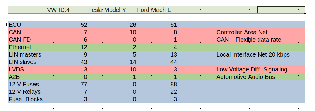

Čo si myslite o tomto zastupeni zbernic u tychto modelov eut / automobiliek ?
Ako bude vyvoj pokracovat dalej a čo by sa dalo zmenit, aby sa napr.
zredukoval pocet komponentov a tym usetrilo na hmotnosti, napr.
hrubkou kablov, zbernicami na vyssi datovy tok, zmenou istenia a pod. ?
Já jsem u pohyblibejch věcí zastáncem jednoduchosti. Mám v garáži dvě auta, který nemají žádný datový sběrnice, jedno teda má minimum elektroniky (vstřikování+kat, euro 2, ABS) ale pořád tam není víc než 25 pojistek, ve druhým není vůbec žádná elektronika nutná k jízdě (kecám, je tam elektronickej regulátor v alternátoru a diody v něm). celkem 12 pojistek a 3 relátka.
Nasazení těchchle technologií značně snižuje spolehlivost. Příklad z praxe: skoro každej z vás někdy viděl autobus. Ještě onehdy měl páčku na ovládání stěračů, která měla kontakty, od ní vedlo 1.5m drátů ke stěračovýmu motoruku a jeden drát přes pojistku přívod. Dnes je jeden procesor v páčce, druhej v motorku a třetí v CML vlevo, pod oknem řidiče zvenku. Výsledek toho všeho je, že když je víc než -15°C, tak některej z těhle krámů odmítne komunikovat a stěrače nefungují. Tj linkovej autobus se musí odstavit, protože bez stěračů si nikdo v zimě nedovolí vyrazit na linku. Ještě nedávno by nikoho z těch mechaniků v garážích nejmenovanýho DP ani nenapadlo, že tohle budou muset řešit, a vlastně neví, jak to řešit...
P.S. tesla nemá žádný jištění na 12V pokruzích? to mi připomíná Ford Cortina z r. 1961, tam taky žádný pojistky nebyly...
- Lokalita:SO, SK
Tesla Y ma automaticke resetovacie istice.
