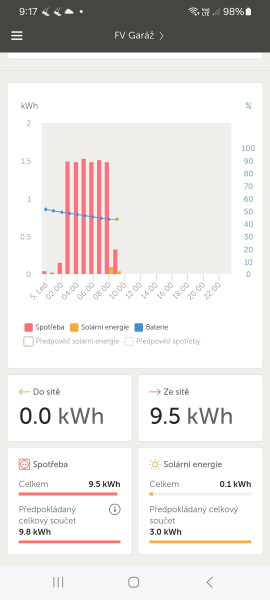

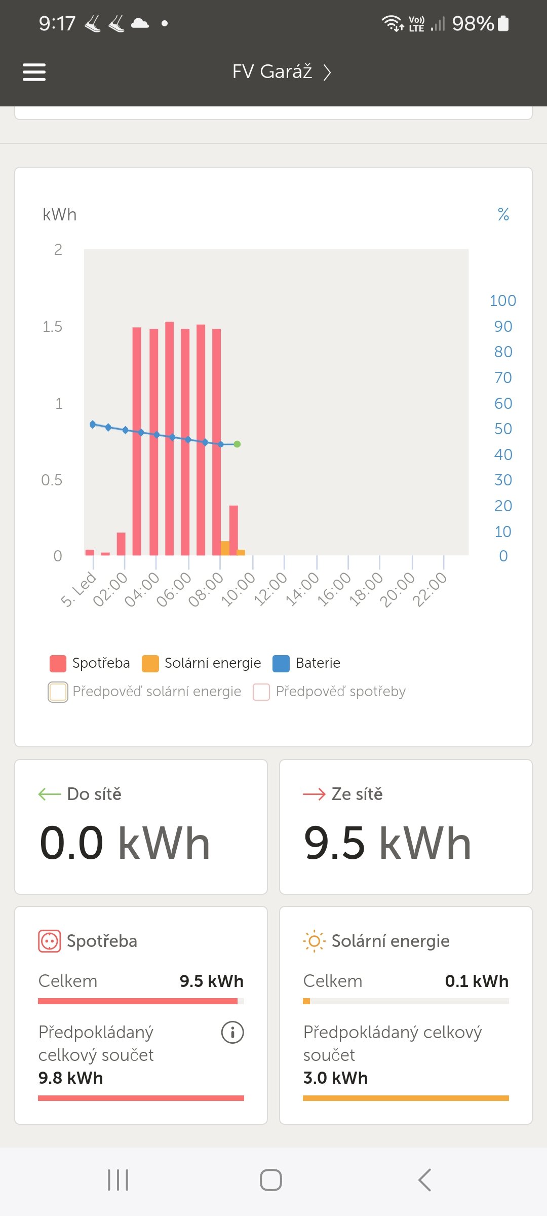

Dnes venku -6st.Tč Grundig jede trvale už nevypíná.Při příkonu cca 1500W z nĕho lezou cca 4kW tepla.Výstupní vodu udrží na 30st na vytopeni domu to stačí..Aku na 33st už nenatopi.Pořád jedu na nastavení fr 60Hz a eev poloha 12.
