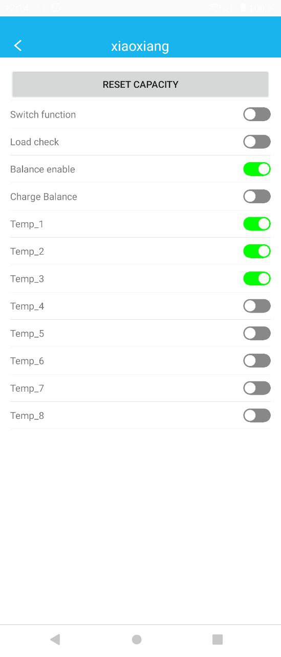

Tak jsem dneska zjistil, ze BMS rozepla stykac a ja to zjistil az po dvou dnech, protoze mam jeste druhou baterii paralelne. Zacal jsem zkoumat proc a nic jsem nevyzkoumal. V logu nic zajimaveho. V app prepinace zapnute. Aplikaci jsme prepinal prepinace, bms v zdy piskla ale rele neseplo. Odber jsem samozrejme delal. Uz jsme myslel ze ji budu muset vyndat a zkoumat to rele a resit reklamaci ale pak me napadlo odpojit balancni kabely a tim ji vzit napajeni. Po zapojeni rele cvaklo a zase funguje. Pisu to sem spis tak pro sdileni zkusenosti nez ze mi nekdo da lek
- Příspěvky: 4081
- Reputace:574
Re: BMS BMS7S20SLIFE200BT od mivvyenergy
Tak dalsi odpojeni BMS
Tentokrat mi nesla ani po odpojeni pripojeni napajeni. Uz jsem to nevydrzel a zbastlil jsem kablik na ten HW vypinac. Po tom co jsem to tam dal uz zase funguje a rele seplo. A to mam funkci HW vypinace vypnutou. Tak jen pro ostatni, at si to tam radsi daj
Skoda, ze k BMS se nedodavaj dva kabliky protoze kdyz dodany kablik pouziju na vypinac, nemam uz dalsi na seriak.
Vypnete si detekci zateze v nastaveni BMSky
to mam vypnuteMikel píše:Vypnete si detekci zateze v nastaveni BMSky
Taky mám vypnuté a stejně to nemá vliv - bez zátěže nesepne.. Naštěstí stačí připojit vypnutý měnič a hned to naskočí.
