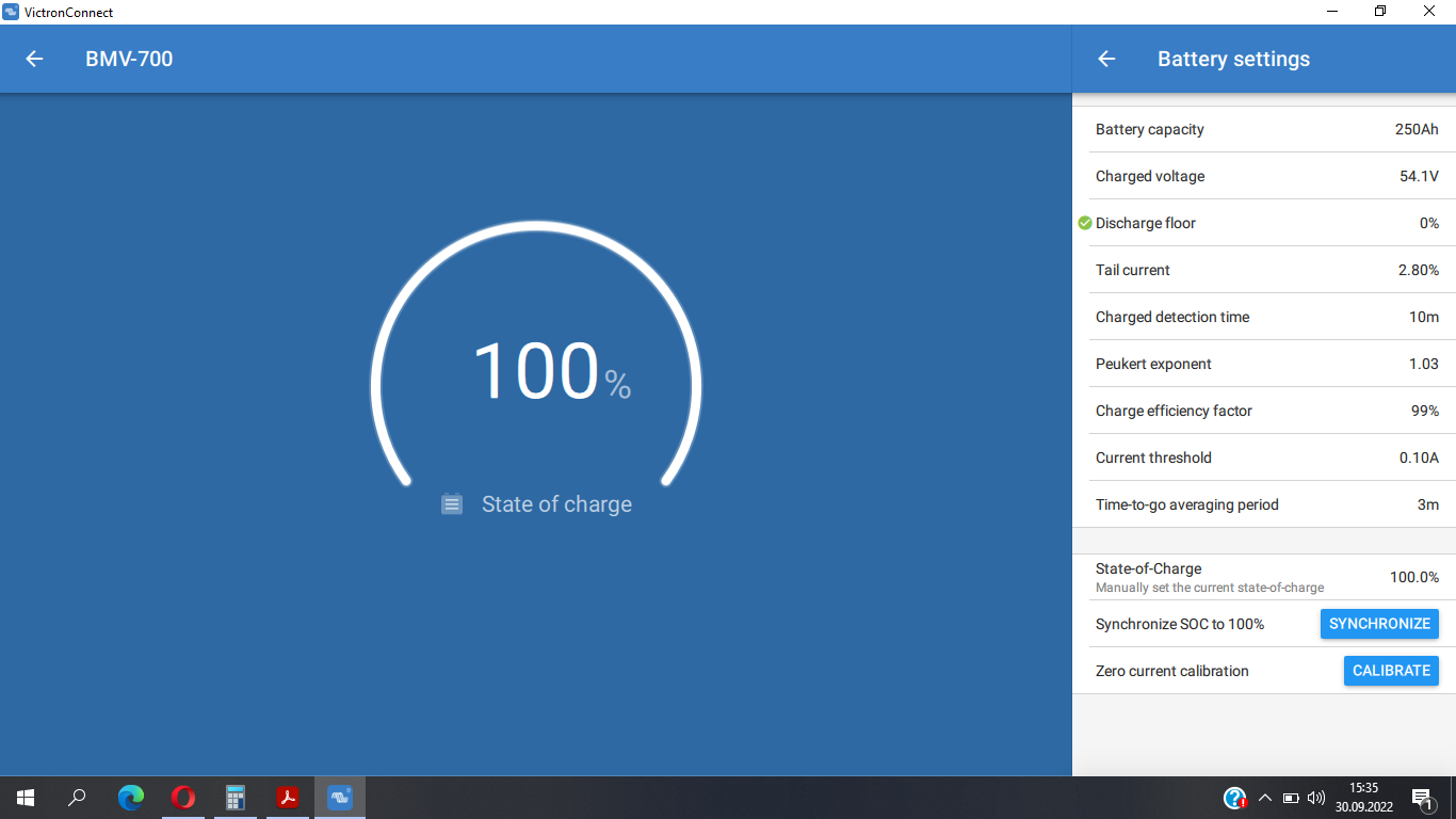

Nastaveni meho BMV700 je na prilozenem obrazku.Do dneska jsem mel nastaven jinak akorat Tail current -4% a Discharge floor -90%.Od rana jsem odpojil fve od domu i od panelu a pouze pres jeden menic nabijim baterky abych mel presny prehled o tom kolik toho do baterek nateklo.A jelikoz SA ukazuje,ze baterie mela SoC 100% ve 12:34 a v tuto chvili do ni jeste porad tece 5,5A,tak se obavam ze jsem pri pripojeni BMV700 do systemu asi nebyl dost trpelivy na kalibraci a tech 100% jsem zamacknul asi moc brzo.Kazdopadne za chvili to zkalibruju a vecer uvidim jestli nastala nejaka zmena nebo ne.

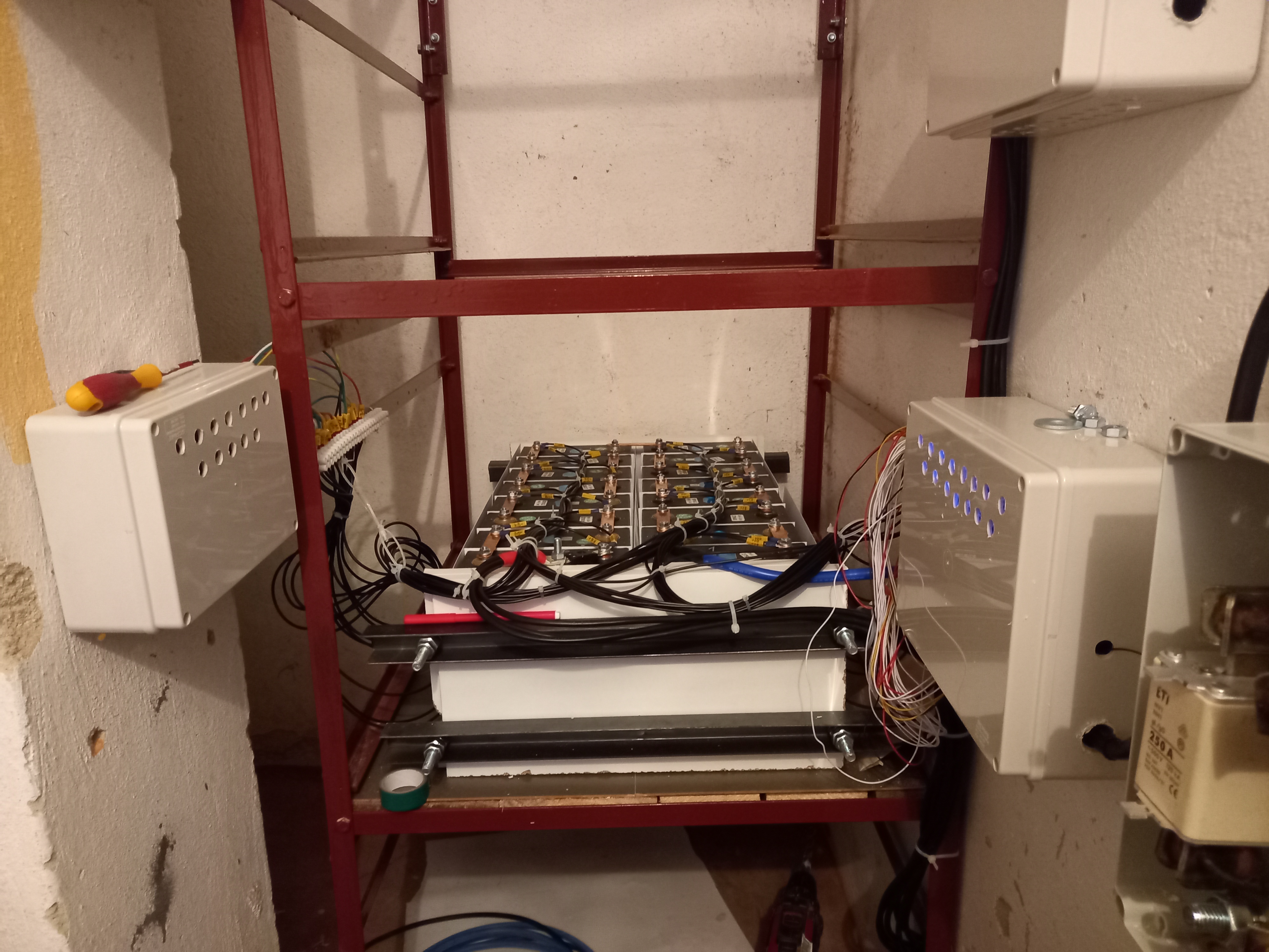

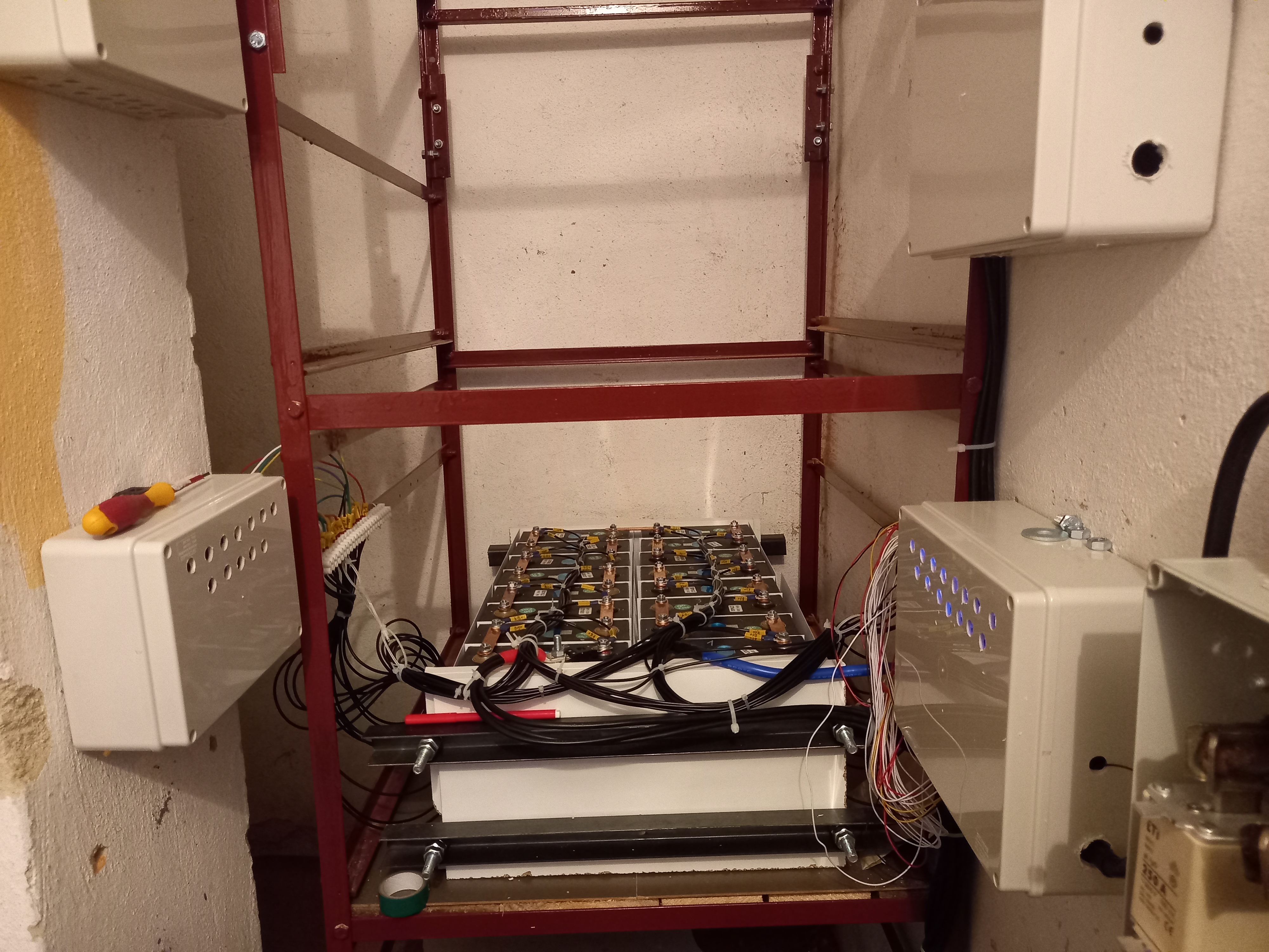

Foto k předchozímu příspěvku.

Netlač na ten vrták/hrušku tak moc při tom vrtání nebo to alespoň začisti nožem
Jedno je BMS a druhé balancér?

Vpravo je BMS od Mikela.
Vlevo je 6A kapacitní balancer. Je tam spíše "pro jistotu ". Články jsou nové a vyrovnané paralelním seřazením a nabitím. Tudíž nečekám, že by se měly nějak rozjíždět.

Bateriove bloky sa sťahujú o106
Ja tam plánujem pod matice vložiť pružiny z ventilov (z hlavy motora).
